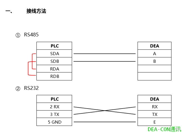

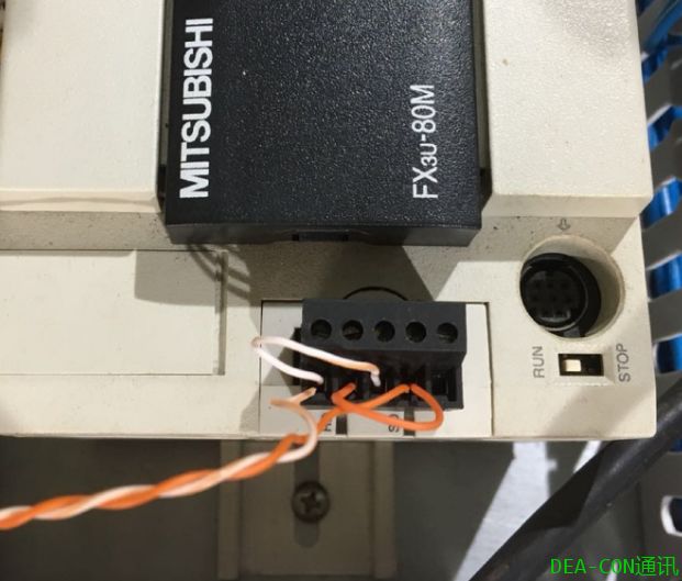

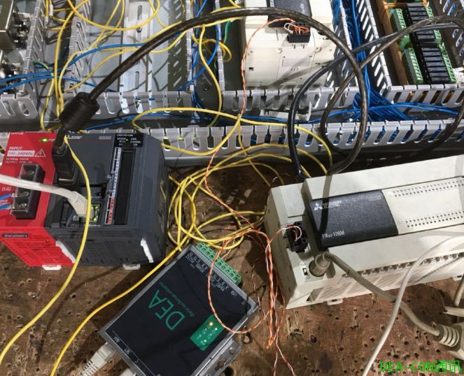

首先将FX3U的通讯口RS485端口与DEA-CON的RS485端口CH2联起来,QPLC/LPLC通过网口或者串口与DEA-CON模块进行联接(这里可以选网口或RS485/RS232)接口CH1。
接线方法:
如何实现三菱PLC与三菱PLC通讯(以FX与Q系列为例)?的图1
接线图:

测试图片如下:(实验中是使用了两台FX3U的PLC)理论上可以支持到16台及32台,这里要取决于PLC模块。

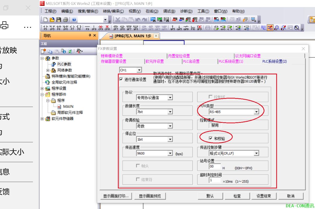

FX3U设定为:专用协议7 O1 (采用FX232/485-BD都可以)

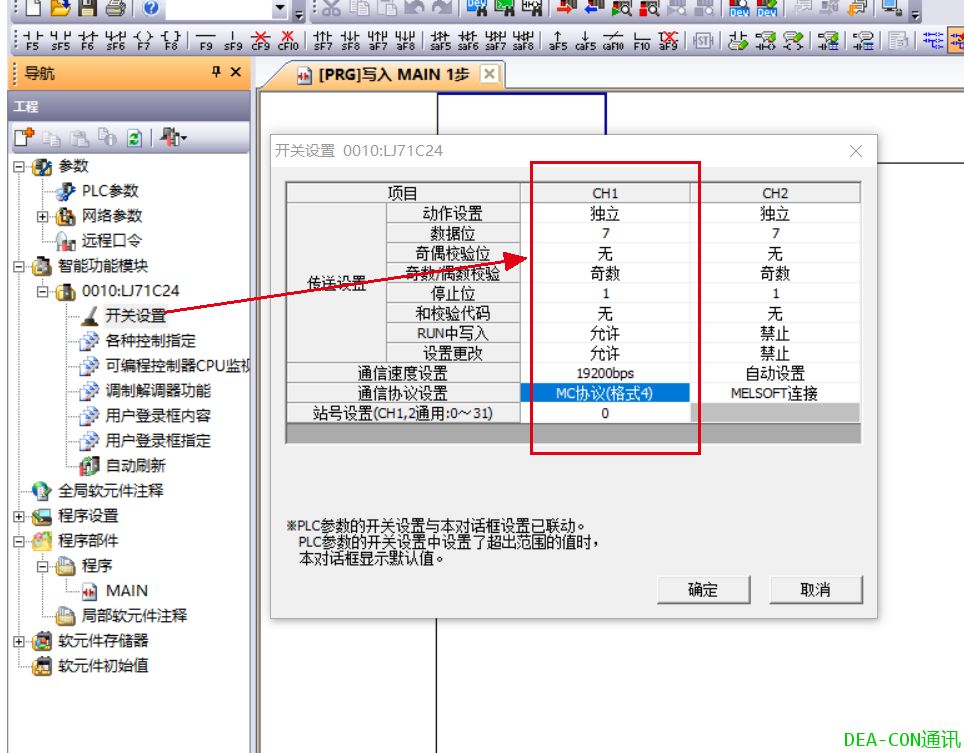

L/Q系列口串口设定为:(如果采用的串口需设定)MC4协议7 o1 (采用LJ71C24/QJ71C24都可以)

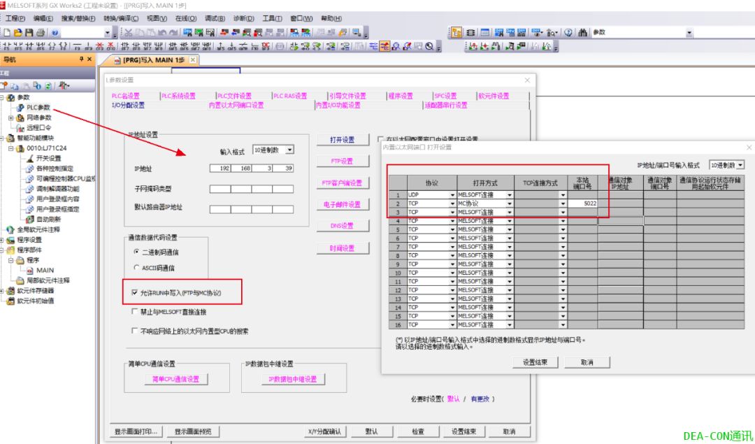

L/Q系列口网口设定为:如果采用的网口联接需设定MC协议端口这里可以任写5022,注意打线色方框的地方。
如何实现三菱PLC与三菱PLC通讯(以FX与Q系列为例)?的图6

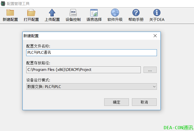

1、进行设定DEA-CON模块:(选择PLC与PLC交换功能)
如何实现三菱PLC与三菱PLC通讯(以FX与Q系列为例)?的图7

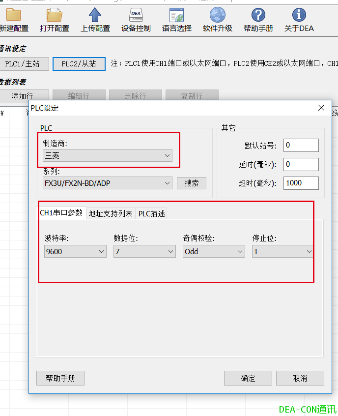

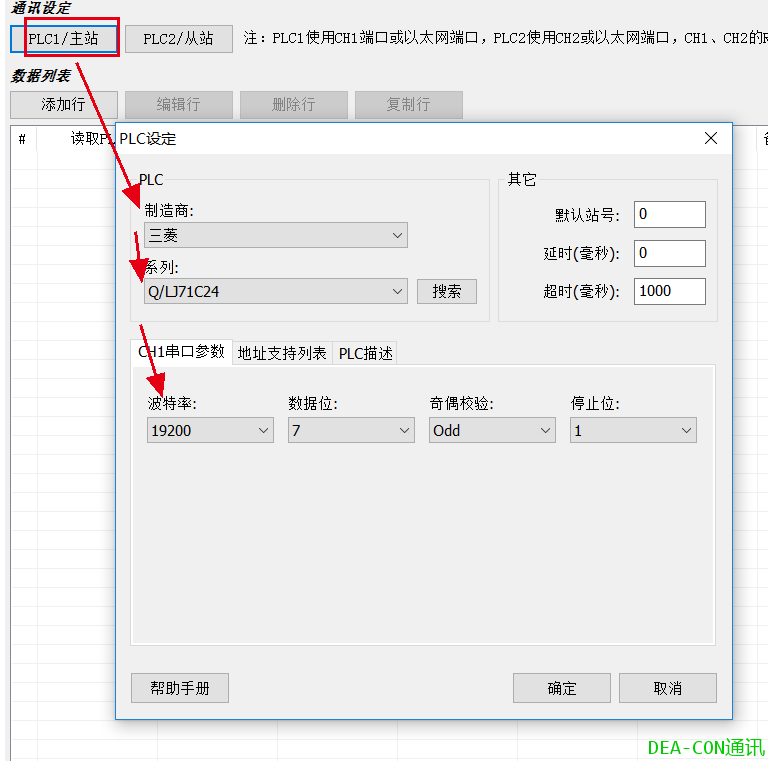

2、设定联接接的PLC通讯模块CH1与PLC设定的方法一样都是选择9600,7o1
如何实现三菱PLC与三菱PLC通讯(以FX与Q系列为例)?的图8

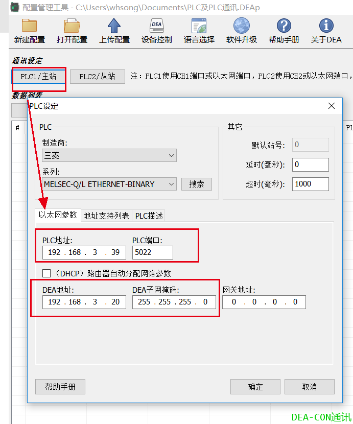

3-1.设定Q/L系列PLC的网口(如果采用网口联接需要设定)与PLC设定为一样的参数IP及端口号要与PLC一样,(注:如果没有经路由器那么要设定DEA模块的地址要与PLC在同一网段)
如何实现三菱PLC与三菱PLC通讯(以FX与Q系列为例)?的图10

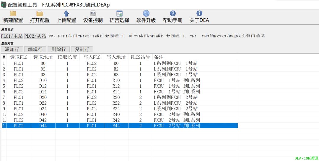

4.然后进行数据传输设定:

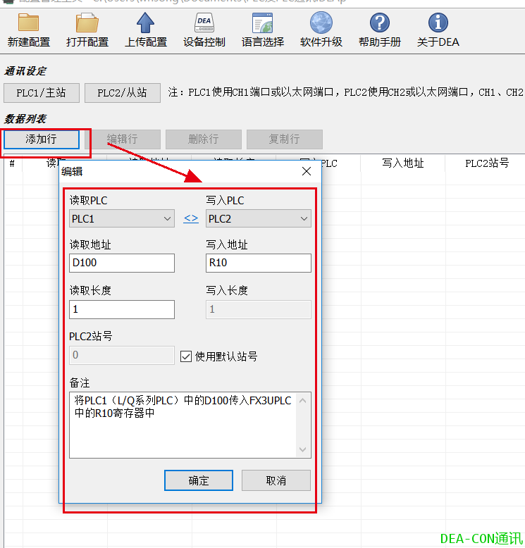

直接点击“增加行”填入所输入输出的元件地址:
如何实现三菱PLC与三菱PLC通讯(以FX与Q系列为例)?的图11
这里根据工程中的需要进行设定。
如何实现三菱PLC与三菱PLC通讯(以FX与Q系列为例)?的图12
最后点“上传配置”传到DEA-CON模块中,运行就可以看到数据了,在L/QPLC中就可以直接调用FXPLC的数据了,或者FX中调用Q/LPLC中的数据数也可以了。就这样达到了0代码完成通讯。
