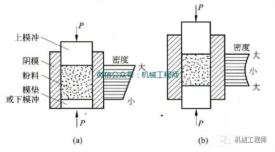

干压成型
干压成型又称模压成型,是最常用的成型方法之一。干压成型是将经过造粒、流动性好,颗粒级配合适的粉料,装入金属模腔内,通过压头施加压力,压头在模腔内位移,传递压力,使模腔内粉体颗粒重排变形而被压实,形成具有一定强度和形状的陶瓷素坯。
【见多识广】陶瓷材料的十大成型工艺,一起来看看啊!的图4
影响干压成型的主要因素:
(1)粉体性质:粒度、粒度分布、流动性、含水率等;
(2)粘结剂和润滑剂的选择;
(3)模具设计;
(4)压制过程中压制力、加压方式、加压速度与保压时间。
综上,如果坯料颗粒级配合适,结合剂使用正确,加压方式合理,干压法也可以得到比较理想的坯体密度。

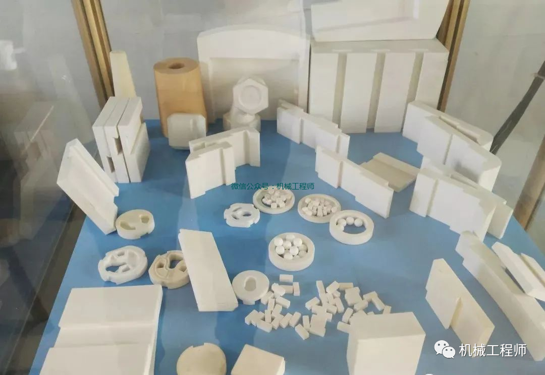

应用: 特别适宜于各种截面厚度较小的陶瓷制品制备,如陶瓷密封环、阀门用陶瓷阀芯、陶瓷衬板、陶瓷内衬等。

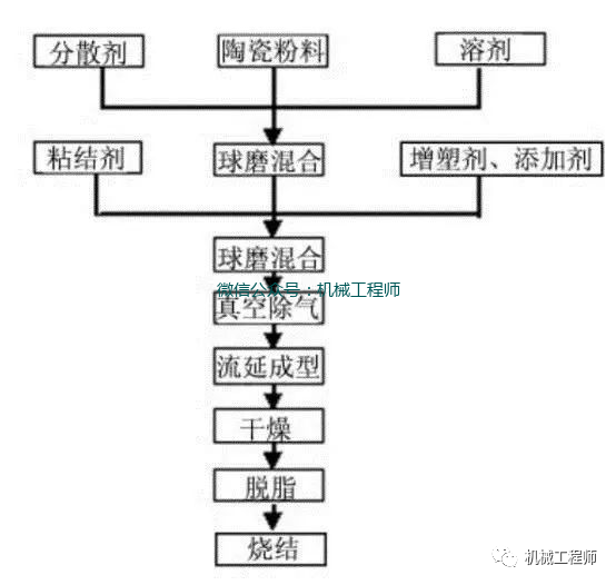

流延成型
流延成型又称为刮刀成型。它的基本原理是将具有合适黏度和良好分散性的陶瓷浆料从流延机浆料槽刀口处流至基带上,通过基带与刮刀的相对运动使浆料铺展,在表面张力的作用下形成具有光滑上表面的坯膜,坯膜的厚度主要由刮刀与基带之间间隙来调控。坯膜随基带进入烘干室,溶剂蒸发有机黏结剂在陶瓷颗粒间形成网络结构,形成具有一定强度和柔韧性的坯片,干燥的坯片与基带剥离后卷轴待用。然后可安所需形状切割,冲片或打孔,最后经过烧结得到成品。流延成型工艺可以分为非水基流延成型、水基流延成型、凝胶流延成型等。流延成型制备陶瓷基片工艺包括浆料制备、流延成型、干燥、脱脂、烧结等工序,其中最关键的是浆料的制备和流延工艺的控制。

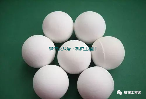

等静压成型
等静压成型是目前生产氧化铝陶瓷球的主要成型方式
【见多识广】陶瓷材料的十大成型工艺,一起来看看啊!的图6

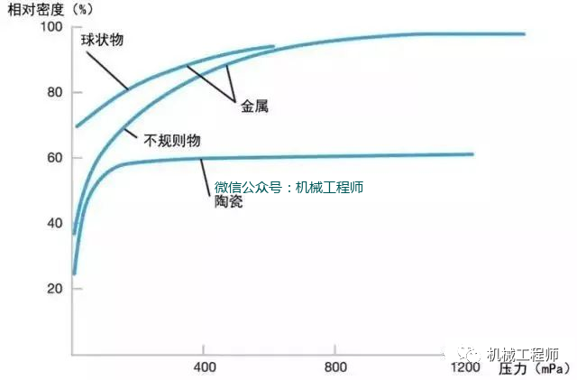

冷等静压技术使用液体介质(例如水或油或乙二醇混合液体),以向粉末施加压力。粉末被放置在固定形状的模具中,模具可防止液体渗入粉末。对于金属,冷等静压技术可以实现约100%的理论密度,而更难压缩的陶瓷粉末可以达到约95%的理论密度。
极高的压力使得粉末中的空隙变小甚至消失,高压下,金属粉末由于其延展性而产生变形,陶瓷粉末则可能稍微破碎,密度得以增加,最终形成可以处理、加工和烧结的“生坯”零件。典型的压力范围为100-600MPa,温度通常为室温,如果需要较高的温度,热交换器可以将温度升至约93℃。然而由于水被压缩时温度会增加,每增加100MPa约升高4℃,因此在较高温度下沸腾的风险会随之增加。
