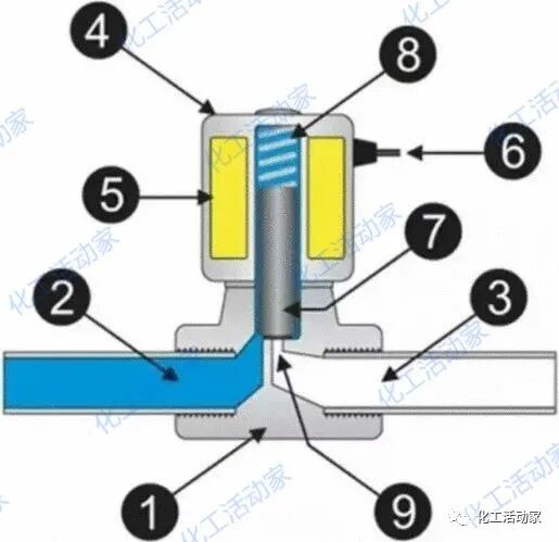

知识点│电磁阀的结构原理

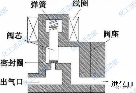

电磁阀知识详解:原理、维护与选型的图2
(1.阀体 2.进气口 3.出气口 4.导线 5.柱塞)

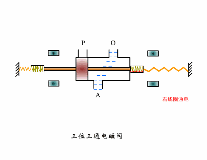

电磁阀知识详解:原理、维护与选型的图3
看了动态图之后,是不是发现电磁阀的工作原理非常的简单呢!电磁阀未上电时,阀针在弹簧的作用下,将阀体的通道堵住,电磁阀处于截止状态。当线圈接通电源时,线圈产生磁力,阀心克服弹簧力向上提起,阀内通道打开,电磁阀处于导通状态。

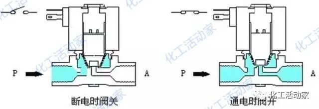

直动式电磁阀
简介:
常闭型常开型二种。常闭型断电时呈关闭状态,当线圈通电时产生电磁力,使动铁芯克服弹簧力同静铁芯吸合直接开启阀,介质呈通路;当线圈断电时电磁力消失,动铁芯在弹簧力的作用下复位,直接关闭阀口,介质不通。结构简单,动作可靠,在零压差和微真空下正常工作。常开型正好相反。如小于φ6流量通径的电磁阀。
电磁阀知识详解:原理、维护与选型的图4
原理:
常闭型通电时,电磁线圈产生电磁力把敞开件从阀座上提起,阀门打开;断电时,电磁力消失,弹簧把敞开件压在阀座上,阀门敞开。(常开型与此相反)
电磁阀知识详解:原理、维护与选型的图5
特点:
在真空、负压、零压时能正常工作,但通径一般不超过25mm

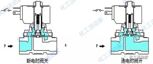

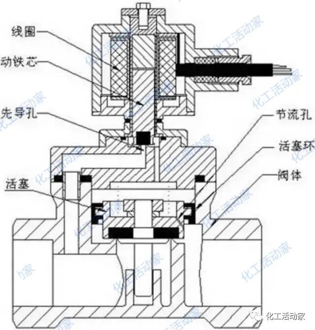

分步直动式电磁阀
简介:
这种阀采用一次开阀和二次开阀连在一体,主阀和导阀分步使电磁力和压差直接开启主阀口。当线圈通电时,产生电磁力使动铁芯和静铁芯吸合,导阀口开启而导阀口设在主阀口上,且动铁芯与主阀芯连在一起,此时主阀上腔的压力通过导阀口卸荷,在压力差和电磁力的同时作用下使主阀芯向上运动,开启主阀介质流通。当线圈断电时电磁力消失,此时动铁芯在自重和弹簧力的作用下关闭导阀孔,此时介质在平衡孔中进入主阀芯上腔,使上腔压力升高,此时在弹簧复位和压力的作用下关闭主阀,介质断流。结构合理,动作可靠,在零压差时工作也可靠。如:ZQDF,ZS,2W等。
电磁阀知识详解:原理、维护与选型的图6
原理:
它是一种直动和先导式相结合的原理,当入口与出口没有压差时,通电后,电磁力直接把先导小阀和主阀关闭件依次向上提起,阀门打开。当入口与出口达到启动压差时,通电后,电磁力先导小阀,主阀下腔压力上升,上腔压力下降,从而利用压差把主阀向上推开;断电时,先导阀利用弹簧力或介质压力推动关闭件,向下移动,使阀门关闭。
电磁阀知识详解:原理、维护与选型的图7
特点:
在零压差或真空、高压时亦能可动作,但功率较大,要求必须水平安装。

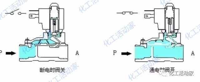

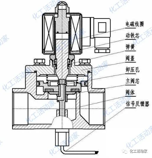

间接先导式电磁阀
简介:
这种电磁阀由先导阀和主阀芯联系着形成通道组合而成;常闭型在未通电时,呈关闭状态。当线圈通电时,产生的磁力使动铁芯和静铁芯吸合,导阀口打开,介质流向出口,此时主阀芯上腔压力减少,低于进口侧的压力,形成压差克服弹簧阻力而随之向上运动,达到开启主阀口的目的,介质流通。当线圈断电时,磁力消失,动铁芯在弹簧力作用下复位关闭先导口,此时介质从平衡孔流入,主阀芯上腔压力增大,并在弹簧力的作用下向下运动,关闭主阀口。常开式原理正好相反。
电磁阀知识详解:原理、维护与选型的图8
原理:
通电时,电磁力把先导孔打开,上腔室压力迅速下降,在敞开件周围形成上低下高的压差,流体压力推动敞开件向上移动,阀门打开;断电时,弹簧力把先导孔敞开,入口压力通过旁通孔迅速腔室在关阀件周围形成下低上高的压差,流体压力推动敞开件向下移动,敞开阀门。
电磁阀知识详解:原理、维护与选型的图9
特点:
体积小,功率低,流体压力范围上限较高,可任意安装(需定制)但必须满足流体压差条件。
