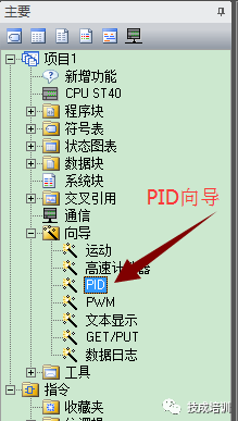

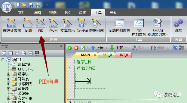

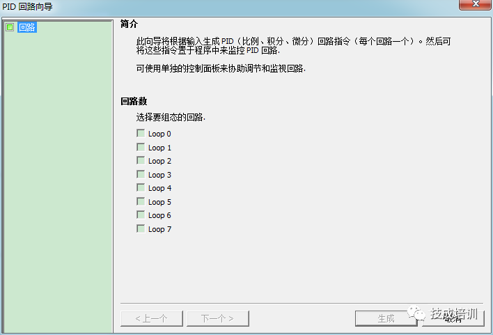

1.在Micro/WIN SMART中的工具菜单中选择PID向导:
西门子PLC的PID组态设置及PID常见问题解答的图1
图1. 在工具栏中选择PID向导
西门子PLC的PID组态设置及PID常见问题解答的图2
图2.在项目树中打开'向导'文件夹,然后双击'PID',或选择'PID'并按回车键。

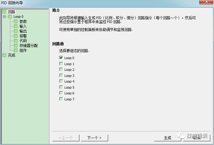

定义需要配置的PID回路号
西门子PLC的PID组态设置及PID常见问题解答的图3
图3.在此对话框中选择要组态的回路
西门子PLC的PID组态设置及PID常见问题解答的图4图4.最多可组态 8 个回路。在此对话框上选择回路时,PID 向导左侧的树视图随组态该回路所需的所有节点一起更新。

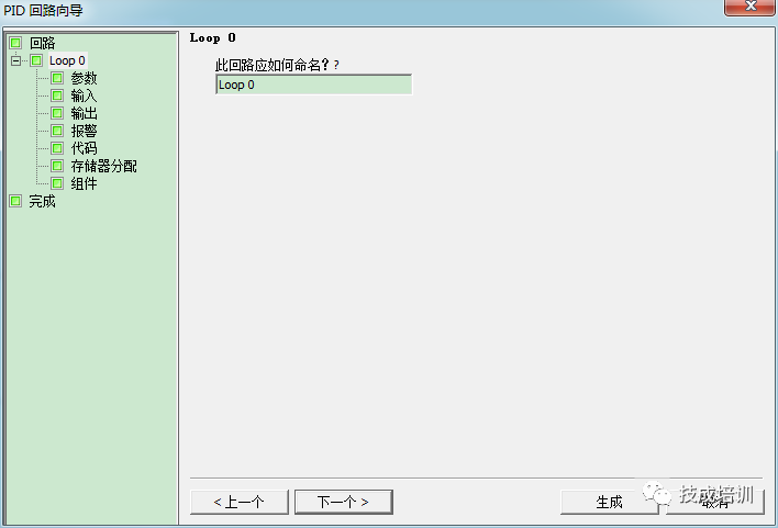

2.为回路组态命名
西门子PLC的PID组态设置及PID常见问题解答的图5
图5.可为回路组态自定义名称。此部分的默认名称是'回路 x',其中'x'等于回路编号

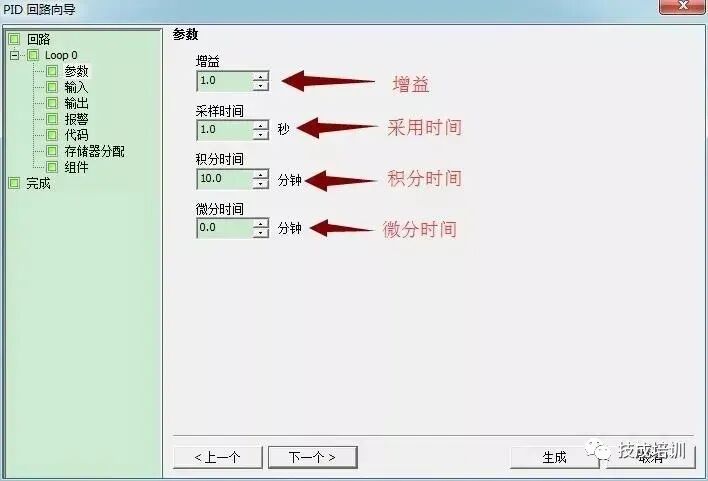

3.设定PID回路参数
西门子PLC的PID组态设置及PID常见问题解答的图6
图6.设置PID参数中定义了PID回路参数,这些参数都应当是实数
增益:即比例常数,默认值=1.00
  • 积分时间:如果不想要积分作用可以将该值设置很大(比如10000.0),默认值=10.00。
  • 微分时间:如果不想要微分回路,可以把微分时间设为0 ,默认值=0.00。
  • 采样时间:是PID控制回路对反馈采样和重新计算输出值的时间间隔,,默认值=1.00。在向导完成后,若想要修改此数,则必须返回向导中修改,不可在程序中或状态表中修改。
注意:关于具体的PID参数值,每一个项目都不一样,需要现场调试来定,没有所谓经验参数。

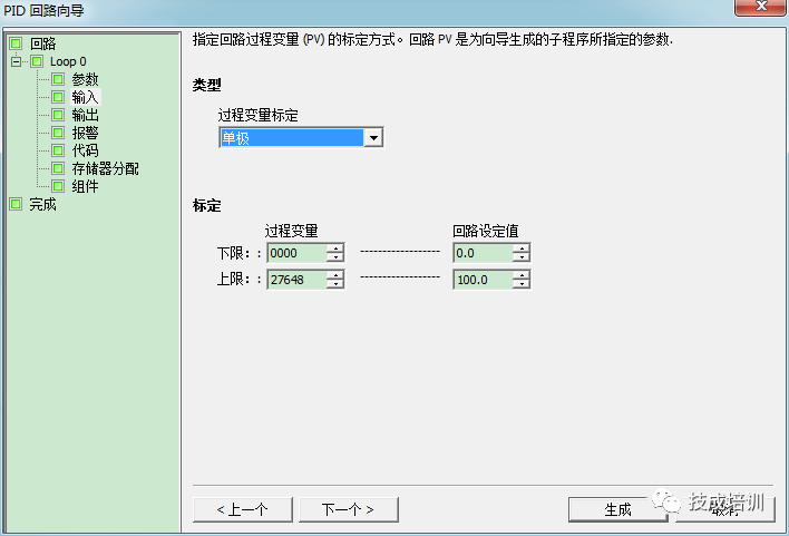

4.设定回路过程变量
西门子PLC的PID组态设置及PID常见问题解答的图7
图7. 设定PID输入过程变量
指定回路过程变量 (PV) 如何标定。可以从以下选项中选择:
  • 单极性:即输入的信号为正,如0-10V或0-20mA等
  • 双极性:输入信号在从负到正的范围内变化。如输入信号为±10V、±5V等时选用
  • 选用20%偏移:如果输入为4-20mA则选单极性及此项,4mA是0-20mA信号的20%,所以选20% 偏移,即4mA对应5530,20mA对应27648。
  • 温度 x 10 °C
  • 温度 x 10 °F
反馈输入取值范围:
  • 在a.设置为单极时,缺省值为0 - 27648,对应输入量程范围0 - 10V或0 - 20mA等,输入信号为正
  • 在a.设置为双极时,缺省的取值为-27648 - +27648,对应的输入范围根据量程不同可以是±10V、±5V等
  • 在a.选中20% 偏移量时,取值范围为5530 - 27648,不可改变;在'标定'(Scaling) 参数中,指定回路设定值 (SP) 如何标定。默认值是 0.0 和 100.0 之间的一个实数。此反馈输入也可以是工程单位数值,参见:设置给定-反馈的量程范围。

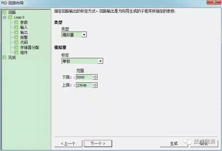

5.设定输入回路输出选项
西门子PLC的PID组态设置及PID常见问题解答的图8

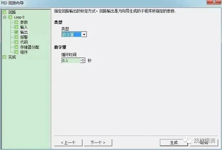

图8. 设定PID输出选项
输出类型可以选择模拟量输出或数字量输出。模拟量输出用来控制一些需要模拟量给定的设备,如比例阀、变频器等;数字量输出实际上是控制输出点的通、断状态按照一定的占空比变化,可以控制固态继电器(加热棒等)
  • 选择模拟量则需设定回路输出变量值的范围,可以选择:
  • 单极:单极性输出,可为0-10V或0-20mA等
  • 双极:双极性输出,可为正负10V或正负5V等
  • 单极20% 偏移量:如果选中20% 偏移,使输出为4 - 20mA
  • 取值范围:
    0. c为单极时,缺省值为 0 到 27648
    0. c为双极时,取值-27648 到27648
    0. c为20%偏移量时,取值5530 - 27648 ,不可改变
如果选择了开关量输出,需要设定此循环周期
西门子PLC的PID组态设置及PID常见问题解答的图9
图9. 设定PID输出为数字量

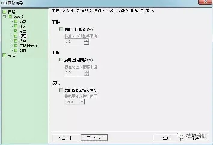

6.设定回路报警选项
西门子PLC的PID组态设置及PID常见问题解答的图10
图10. 设定回路报警限幅值
向导提供了三个输出来反映过程值(PV)的低值报警、高值报警及过程值模拟量模块错误状态。当报警条件满足时,输出置位为1。这些功能在选中了相应的选择框之后起作用。
使能低值报警并设定过程值(PV)报警的低值,此值为过程值的百分数,缺省值为0.10,即报警的低值为过程值的10%。此值最低可设为0.01,即满量程的1%
使能高值报警并设定过程值(PV)报警的高值,此值为过程值的百分数,缺省值为0.90,即报警的高值为过程值的90%。此值最高可设为1.00,即满量程的100%
使能过程值(PV)模拟量模块错误报警并设定模块于CPU连接时所处的模块位置。'EM0'就是第一个扩展模块的位置

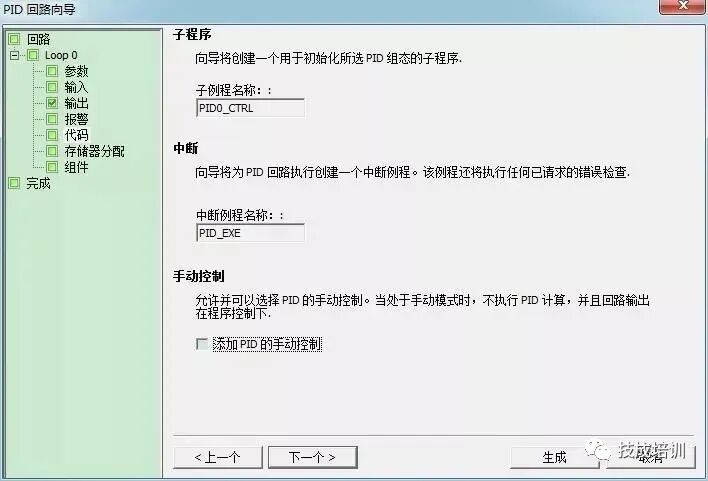

7.定义向导所生成的PID初始化子程序和中断程序名及手/自动模式
西门子PLC的PID组态设置及PID常见问题解答的图11
图11. 指定子程序、中断服务程序名和选择手动控制
向导已经为初始化子程序和中断子程序定义了缺省名,你也可以修改成自己起的名字。
1. 指定PID初始化子程序的名字。
2. 指定PID中断子程序的名字注意:
  • 如果你的项目中已经存在一个PID配置,则中断程序名为只读,不可更改。因为一个项目中所有PID共用一个中断程序,它的名字不会被任何新的PID所更改。
  • PID向导中断用的是SMB34定时中断,在用户使用了PID向导后,注意在其它编程时不要再用此中断,也不要向SMB34中写入新的数值,否则PID将停止工作。
  • 此处可以选择添加PID 手动控制模式。在PID手动控制模式下,回路输出由手动输出设定控制,此时需要写入手动控制输出参数一个0.0-1.0的实数,代表输出的0%-100%而不是直接去改变输出值。PID控制的自动/手动之间的无扰动切换

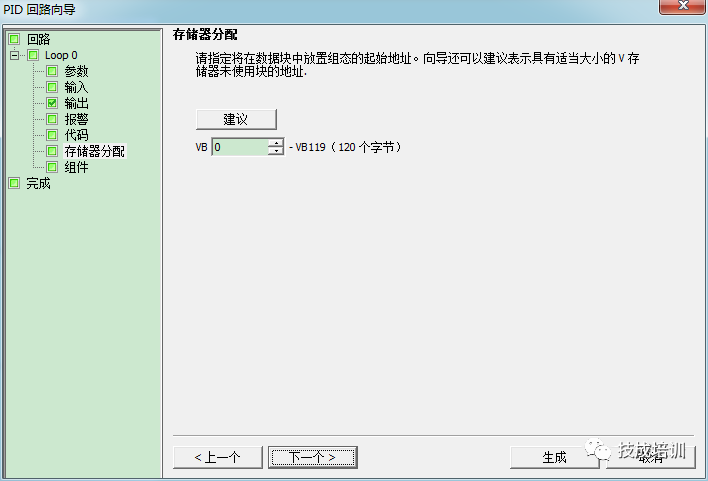

8.指定PID运算数据存储区
西门子PLC的PID组态设置及PID常见问题解答的图12
图12. 分配运算数据存储区
PID指令(功能块)使用了一个120个字节的V区参数表来进行控制回路的运算工作;除此之外,PID向导生成的输入/输出量的标准化程序也需要运算数据存储区。需要为它们定义一个起始地址,要保证该地址起始的若干字节在程序的其它地方没有被重复使用。如果点击'建议',则向导将自动为你设定当前程序中没有用过的V区地址。
自动分配的地址只是在执行PID向导时编译检测到空闲地址。向导将自动为该参数表分配符号名,用户不要再自己为这些参数分配符号名,否则将导致PID控制不执行。

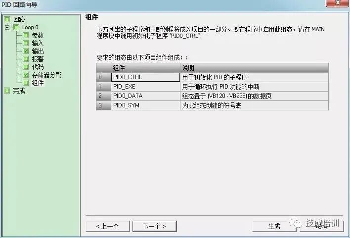

9.生成PID子程序、中断程序及符号表等
一旦点击完成按钮,将在你的项目中生成上述PID子程序、中断程序及符号表等。
西门子PLC的PID组态设置及PID常见问题解答的图13
图13. 生成PID子程序、中断程序和符号表等

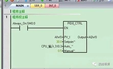

10.配置完PID向导,需要在程序中调用向导生成的PID子程序程
西门子PLC的PID组态设置及PID常见问题解答的图14
图14. PID子程序
调用PID子程序
在用户程序中调用PID子程序时,可在指令树的程序块中用鼠标双击由向导生成的PID子程序,在局部变量表中,可以看到有关形式参数的解释和取值范围。
必须用SM0.0来使能 PIDx_CTRL 子程序,SM0.0 后不能串联任何其他条件,而且也不能有越过它的跳转;如果在子程序中调用 PIDx_CTRL 子程序,则调用它的子程序也必须仅使用 SM0.0 调用,以保证它的正常运行
此处输入过程值(反馈)的模拟量输入地址
此处输入设定值变量地址(VDxx),或者直接输入设定值常数,根据向导中的设定0.0-100.0,此处应输入一个0.0-100.0的实数,例:若输入20,即为过程值的20%,假设过程值AIW0是量程为0-200度的温度值,则此处的设定值20代表40度(即200度的20%);如果在向导中设定给定范围为0.0 - 200.0,则此处的20相当于20度
此处用I0.0控制PID的手/自动方式,当I0.0为1时,为自动,经过PID运算从AQW0输出;当I0.0为0时,PID将停止计算,AQW0输出为ManualOutput(VD4)中的设定值,此时不要另外编程或直接给AQW0赋值。若在向导中没有选择PID手动功能,则此项不会出现
定义PID手动状态下的输出,从AQW0输出一个满值范围内对应此值的输出量。此处可输入手动设定值的变量地址(VDxx),或直接输入数。数值范围为0.0-1.0之间的一个实数,代表输出范围的百分比。例:如输入0.5,则设定为输出的50%。若在向导中没有选择PID手动功能,则此项不会出现
此处键入控制量的输出地址
当高报警条件满足时,相应的输出置位为1,若在向导中没有使能高报警功能,则此项将不会出现
当低报警条件满足时,相应的输出置位为1,若在向导中没有使能低报警功能,则此项将不会出现
当模块出错时,相应的输出置位为1,若在向导中没有使能模块错误报警功能,则此项将不会出现
调用PID子程序时,不用考虑中断程序。子程序会自动初始化相关的定时中断处理事项,然后中断程序会自动执行。
