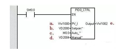

使用 PID 指令向导编程时,指令向导会自动调用 PID 指令,并且编写外围的控制变量标准化换算、定时采样等功能。用户在使用 PID 指令向导时,需要在用户程序中用 SM0.0 调用指令向导生成的子程序(如 PIDx_CTRL 子程序)。PID 向导可以生成带自动/手动切换功能的子程序,这个子程序使用一个数字量点为“1”、“0”的状态来控制是否投入 PID 自动控制。
到目前为止(STEP 7-Micro/WIN SMART),使用 PID 向导生成的子程序时,由于用户程序不能直接使用 PID 指令,它的无扰切换能力因为隔了外壳子程序,所以受到了局限。如果对无扰切换要求比较严格,需要另外编一些程序加以处理。但在高级一点的PLC中,无扰动切换功能只需打个勾即可。对于SMART来说则不能这么简单了。
S7-200SMART中,考察如下 PID 控制子程序:
西门子S7-200 SMART PLC如何实现PID 自动/手动调节切换的图2
图 1. PID 向导生成的指令
图中:a、过程反馈量 ;b、设定值,实数 ;c、自动/手动控制,“1”=自动,“0”=手动 ;d、手动控制输出值,0.0 - 1.0 之间的一个实数;e、PID 控制输出值。

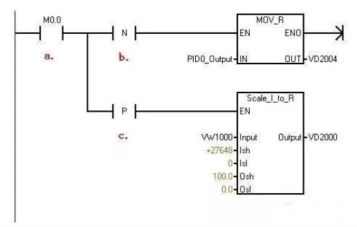

要实现无扰动切换,必须:
  • 在从自动向手动切换时,使手动输出值(VD2004)等于当前的实际控制输出值;
  • 在从手动向自动切换时,使设定值相当于当前的过程反馈值。
为此,可编写类似下图所示的程序,放在 PID 控制子程序之前:
西门子S7-200 SMART PLC如何实现PID 自动/手动调节切换的图3
图 2. 无扰切换处理程序
图中:
a、自动/手动切换控制点 ;
b、从自动向手动切换时,使手动输出值等于实际当前值 ;
c、从手动向自动切换时,把当前反馈量换算为相应的给定值 。
