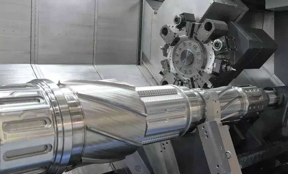

一、造成加工精度异常故障的原因
造成加工精度异常故障的原因隐蔽性强,诊断难度比较大,归纳出五个主要原因:机床进给单位被改动或变化;机床各个轴的零点偏置异常;轴向的反向间隙异常;电机运行状态异常,即电气及控制部分异常;机械故障,如丝杠,轴承,轴联器等部件。另外加工程序的编制,刀具的选择及人为因素,也可能导致加工精度异常。
