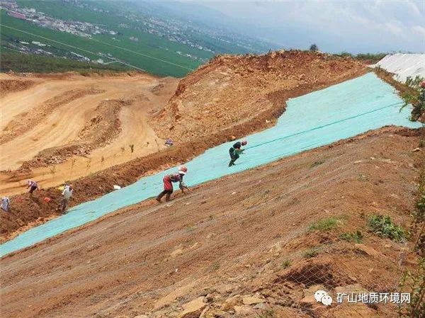

矿山、采石场边坡稳定性治理6个方法及生态修复的4个措施的图1

2.矿山边坡稳定性治理的方法
由于采矿的采剥作业打破了边坡岩体内的原始应力的平衡状态,出现了次生应力场,常使边坡岩体发生变形破坏,使岩体失稳,导致崩落、散落、座落、倾倒坍塌和滑动等。治理前,应首先进行边坡的安全评估,然后开始治理。一般采石场边坡的治理方法有以下几种:
1)对于坡度较陡,存在不稳定岩体及堆积体的边坡,进行削坡。对于高度不大的陡坡,也可填方压脚;
2)对富水地区边坡必须制定地表排水,地下排水相结合的方案,进行疏干排水,必要时可钻引水孔排水;
3)对局部受地质构造影响的破碎带,采取清除危岩或锚杆、钢筋网喷混凝土支护等措施;
4)对于边坡岩石风化严重,易造成小范围塌方的削坡后采用挡土墙的方法治理;
5)为防止浮石滚落造成安全隐患,必须对坡面进行清理并严格检查,发现不安全因素,及时处理。然后可结合绿化工程中在坡面铺设金属网挡石。
矿山、采石场边坡稳定性治理6个方法及生态修复的4个措施的图2
