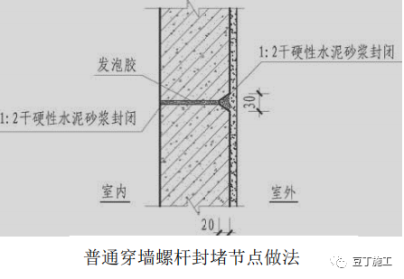

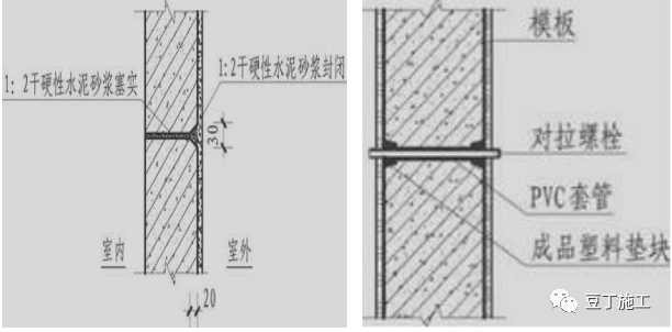

穿墙螺杆孔洞水泥砂浆封堵
1 剔除塑料垫块或将外侧螺杆孔扩孔
逐个剔除对拉螺杆中使用的塑料垫块。对未使用成品 塑料垫块的螺杆孔,将外侧用机械扩孔,并将扩孔部 分的 PVC 管除去。扩孔深度不小于 20mm、直径不小于 30mm
2 浇水湿润
清理孔内杂物垃圾,周边浇水湿润
3 内侧堵塞
从内侧堵塞 1:2 干硬性水泥砂浆(添加防水剂及膨胀 剂)到墙体中部并压实
4 外侧堵塞
从外侧堵塞 1:2 干硬性水泥砂浆(添加防水剂及膨胀 剂)到墙体中部并压实5 外饰面施工 按图纸要求施工抹灰、保温及外装饰层等
做法说明及节点详图
做法说明:本做法适用于±0.00 以上混凝土结构外墙穿墙对拉螺杆孔洞的 封堵。穿墙对拉螺杆孔洞必须逐个封堵密实。对拉螺杆两端(模板内侧) 有锥形塑料垫块的,封堵前需逐个剔除塑料垫块。未加设锥形塑料垫块的 孔洞,封堵前先对外墙外侧对拉螺杆孔洞用机械(电钻等)扩孔, 并将扩 孔部分的 PVC 管除去.扩孔尺寸为:直径不小于 30mm、深度不小于 20mm.
外墙防渗漏如何做?优秀节点图收藏学习!的图1
质量控制点
1 塑料垫块剔除或扩孔
2、孔洞清理并湿润
3、砂浆堵塞密实
穿墙螺杆孔洞聚氨酯发泡胶封堵
1 剔除塑料垫块或将外侧螺杆孔扩孔
逐个剔除对拉螺杆中使用的塑料垫块。对未使用成品 塑料垫块的螺杆孔,将外侧用机械扩孔,并将扩孔部 分的 PVC 管除去。扩孔深度不小于 20mm、直径不小 于 30mm
2 浇水湿润
清理孔内杂物垃圾,周边浇水湿润
3 内侧堵塞
从外侧堵塞 1:2 干硬性水泥砂浆(添加防水剂及膨胀 剂)40~60mm 深
4 孔内打发泡胶
待外侧水泥砂浆终凝后,从内侧往螺栓孔中注入聚氨 酯发泡胶,可打满孔洞,也可在外边预留 20~30mm 待发泡胶干硬后用水泥砂浆封堵
5 外饰面施工
按图纸要求施工抹灰、保温及外装饰层等
做法说明及节点详图
做法说明:本做法适用于±0.00 以上混凝土结构外墙穿墙对拉螺杆孔 洞的封堵。穿墙对拉螺杆孔洞必须逐个封堵密实。对拉螺杆两端(模 板内侧)有锥形塑料垫块的,封堵前需逐个剔除塑料垫块。未加设锥 形塑料垫块的孔洞,封堵前先对外墙外侧对拉螺杆孔洞用机械扩孔,  并将扩孔部分的 PVC 管除去。扩孔尺寸为:直径不小于 30mm、深度不 小于 20mm。
外墙防渗漏如何做?优秀节点图收藏学习!的图2
质量控制点
1、塑料垫块剔除或扩孔
2、孔洞清理并湿润
3、砂浆堵塞密实
4、发泡胶密实度

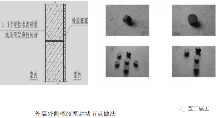

穿墙螺杆孔洞橡胶塞封堵
1 外侧堵塞
封堵前必须清理干净孔内杂物.从墙外侧向 孔内敲 入圆形橡胶塞。橡皮塞直径必须略 大于对拉螺栓孔 径,以保证对拉螺栓孔与 橡胶塞间密封
2 内侧堵塞
用发泡胶封堵时,从内侧往螺栓孔中注入聚 氨酯发泡胶,可打满孔洞,也可在外边预留 20 ~ 30mm 待发 泡胶干硬后用水泥砂浆封 堵。用砂浆封堵时,从内侧堵塞 1: 2 干硬 性水泥砂浆(添加防水剂及膨胀剂) 至外 侧橡胶塞处并压实抹平。
3 外保温及饰面施工
按图纸要求施工抹灰、保温及外装饰层等
做法说明及节点详图
做法说明:本做法只适用于± 0.00 以上有外保温的混凝土结构外墙穿墙对拉螺 杆孔洞的封堵.穿墙对拉螺杆孔洞必须逐个封堵.
外墙防渗漏如何做?优秀节点图收藏学习!的图3
质量控制点
1、孔洞清理
2、橡胶塞与对拉螺栓孔间密封
3、发泡胶堵塞密实或砂浆堵塞密实

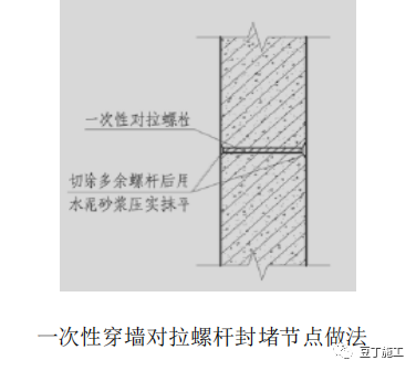

一次性穿墙对拉螺杆孔洞封堵
1 剔除塑料垫块
逐个剔除塑料垫块。
2 割除多余螺杆
将螺杆从孔的最深处割断
3 浇水润湿
清理孔口,孔及周边浇水湿润
4 水泥砂浆堵塞
用 1:2 干硬性水泥砂浆(添加防水剂及膨胀 剂)堵塞内外侧孔口并抹平压光
5 饰面施工
按图纸要求施工抹灰、保温及外装饰层等
做法说明及节点详图
做法说明:本做法适用于±0.00 以上混凝土结构外墙穿墙对拉螺杆端部的封堵。一次性穿墙对拉螺杆分为工具式对拉螺杆和一般对拉螺杆。本做法为一般穿墙对 拉螺杆端部的封堵,工具式穿墙对拉螺杆端部的封堵参照本做法执行。采用一次 性穿墙对拉螺杆时,螺杆两端(模板内侧) 必须采用锥形塑料垫块。拆除模板 后逐个剔除塑料垫块,然后将螺杆从孔口的最深处割断,再用干硬性水泥砂浆封 堵。
外墙防渗漏如何做?优秀节点图收藏学习!的图4
质量控制点
1、塑料垫块剔除干净
2、对拉螺杆从孔底切割干净
3、孔口及周边湿润
4、水泥砂浆抹平压光

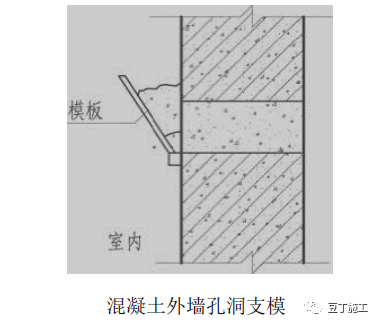

混凝土外墙孔洞封堵
1 穿墙钢管或悬挑型钢取出
取出孔洞内钢管及预埋件,并将杂物垃圾清理干净
2 基层凿毛润湿
孔洞周壁凿毛,并浇水湿润周边范围 100mm 以上
3 两侧支模
支洞口两侧模板,模板超出洞口上方 100mm
4 浇筑混凝土
浇筑高于墙体混凝土等级一个标号的细石 混凝土(掺防水剂和膨胀剂),充分插捣密实
 5 两侧拆模
混凝土两侧模板在 2~3d 后拆除
6 凿除凸出混凝土
拆模后,凿除表面凸出的多余混凝土,并修 补好混凝土缺陷
7 外墙保温及装饰面层施工
按图纸要求,施工保温及外墙装饰面层
做法说明及节点详图
做法说明:本做法适用于±0.00 以上混凝土结构外墙。本做法适用于脚手架、塔 吊、施工电梯等穿墙钢管或悬挑型钢等孔洞的封堵。一般情况下,小于 50mm 的 孔洞采用与穿墙对拉螺杆相同的封堵做法;50mm≤孔洞尺寸≤100mm 时,可用干 硬性水泥砂浆(添加防水剂及膨胀剂)参照对拉螺杆封堵做法分次堵塞;当孔洞 大于 100mm 时,采用细石混凝土封堵;所有封堵必须保证密实。
外墙防渗漏如何做?优秀节点图收藏学习!的图5
质量控制点
1、基层清理凿毛
2、浇水湿润
3、混凝土密实度

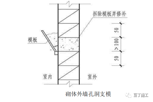

砌体外墙孔洞封堵
1 穿墙钢管或悬挑型钢取出
取出孔洞内钢管及预埋件,清除孔洞内垃圾 及周边 残留的砌筑砂浆
2 基层湿润
浇水湿润孔洞及周边范围 100mm 以上
3 两侧支模
4 浇筑混凝土
浇筑 C20 细石混凝土(掺防水剂和膨胀剂), 充分插捣密实
5 两侧拆模
混凝土两侧模板在 2~3d 后拆除
 6 凿除凸出混凝土及修补
拆模后,凿除表面凸出的多余混凝土。外侧 孔洞表面有缺陷须用 1:2 水泥砂浆修补
7 外墙保温及装饰面层施工
按图纸要求,施工保温及外墙装饰面层
做法说明及节点详图
做法说明:本做法适用于±0.00 以上砌体外墙。本做法适用于脚手架、 塔吊施 工电梯等穿墙钢管或悬挑型钢拆除后孔洞的封堵.一般情况 下,孔洞尺寸小于等 于 100mm 时,可用水泥砂浆(添加防水剂及膨胀剂) 分次堵塞。当孔洞尺寸大于 100mm 时,须采用细石混凝土封堵,方法如下所述。
外墙防渗漏如何做?优秀节点图收藏学习!的图6
质量控制点
1、孔洞清理
2、浇水湿润
3、混凝土密实度

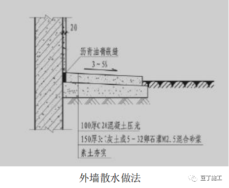

外墙散水防渗漏
1 素土夯实
素土分层夯实,虚土每层厚度不超过 300mm,密实度达到 93%以上
2 基层湿润
150mm 厚 3: 7 灰土搅拌均匀并夯实。也可 根据当地习惯采用其他材料
3 两侧支模
距墙 20mm,沿散水纵向支散水模板,纵向放 置伸缩缝分格条,浇筑 C20 混凝土,原浆压光
4 浇筑混凝土
混凝土养护达到强度后,取出伸缩缝分格 条,并在外墙勒脚交接处及分格缝中填塞沥 青油膏
做法说明及节点详图
做法说明:散水坡度一般为 3~5%,宽度不宜小于 800mm。当有外檐时,宽度比檐 口多出 200mm,混凝土散水每隔 20m 设伸缝,同时在外墙阴阳角处设对角伸缝, 缝宽 20mm,用沥青油膏嵌缝灌实。散水与外墙勒脚交接处应留有缝隙,宽 20mm, 采用沥青油膏嵌缝.
外墙防渗漏如何做?优秀节点图收藏学习!的图7
质量控制点
1、素土夯实
2、石粉或灰土夯实、平整度
3、混凝土振捣密实
4、沥青油膏嵌缝

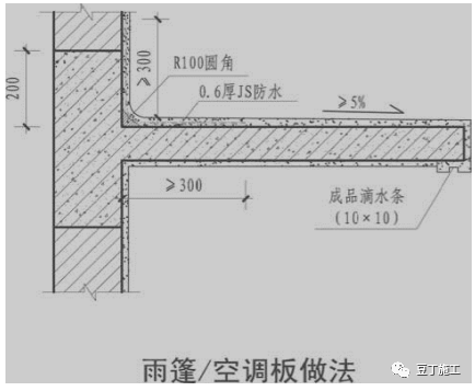

外墙凸出线条防渗漏
1 钢筋混凝土结构板
与根部混凝土反坎同时支模,一次性浇注
2 水泥砂浆找坡层
阴角处抹圆角,半径大于 100mm;砂浆最薄 处不得小于 15mm,向外找坡不小于 5%
3 JS 防水
刷 0.6mm 厚 JS 防水,防水上翻在板顶以上 不小于 300mm
4 保护层
抹 20mm 厚(最薄处)水泥砂浆(内掺 3%防 水粉)保护层,保持找坡
5 饰面层
按照外饰面做法施工外饰面,并在檐下三边做滴水线
做法说明及节点详图
做法说明:此做法适用于凸出外墙的腰线、空调板、雨篷板及凸窗上部 等节点 防渗漏处理.混凝土结构板的根部应做 200mm 高混凝土反坎,并与主体混凝土一 次性浇注完成。板上部阴角处防水层下须作成圆弧形, 其半径不得小于 100mm, 以保证防水层圆滑通过、没有硬角。排水坡度为 5%。下图为无组织排水做法, 如为有组织排水,则必须设置排水口. 无论无组织排水还是有组织排水,板下部 外沿三边必须作滴水线
外墙防渗漏如何做?优秀节点图收藏学习!的图8
质量控制点
1、反坎混凝土密实度
2、坡度达到 5%
3、防水厚度及范围
4、滴水线施工

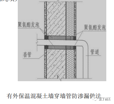

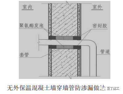

无外保温混凝土墙穿墙管防渗漏
1 饰面施工
为避免交叉作业,管道安装宜在内外饰面完 成后进行
2 套管清理
在安装管道前,先清除套管内的杂物,钢套 管应清除铁锈,并在管壁刷防锈漆,等防锈 漆干透之后安装管道
3 安装管道
安装管道穿过套管,管道接口不得设在套管 内.管道的坡度及支吊架调整、固定好后方 可进行封堵工作
4 内侧堵塞
从内侧用聚氨酯发泡填充套管与管道之间 间隙,填充至套管 2/3 部位处
5 外侧堵塞
从外侧用聚氨酯发泡填塞套管与管道之间剩余间隙
6 打密封胶
在内外两侧管周边打密封胶
做法说明及节点详图
做法说明:本做法适用于:±0. 00 以上混凝土结构外墙.管道垂直穿墙、 梁、 柱时,应尽量在结构主体施工时通过预埋套管预留孔洞,避免后期钻孔开洞.套 管可采用 PVC 或钢管,PVC 套管表面应用砂纸打毛,以保证与混凝土粘结牢固。对于小管径管道,其套管管径应比管道管径大两号;对于大管径管道,其套管管 径应大于管道外径 50mm.穿墙套管其两端须与墙面平齐,套管预留时须按内高外 低的原则设置坡度.主体结构施工时预留套管两端要用胶布等密封好,避免浇筑 混凝土时堵塞套管。套管与管道之间的缝隙应用柔性阻燃材料密实填充,且端 面光滑,管道接口不得设在套管内。柔性填料可选用聚氨酯发泡或石棉绳填充.
外墙防渗漏如何做?优秀节点图收藏学习!的图9
质量控制点
1、套管坡度
2、管道安装
3、聚氨酯发泡堵塞密实
4、打密封胶
有外保温混凝土墙穿墙管防渗漏
1 内外饰面 (保温层)施工
为避免交叉作业,管道安装宜在内饰面和外 保温及 饰面施工完成后进行
2 套管清理
在安装管道前,先清除套管内的杂物,钢套 管应清 除铁锈,并在管壁刷防锈漆,等防 锈漆干透之后安 装管道
3 安装管道
 安装管道穿过套管,管道接口不得设在套管 内。管 道的坡度及支吊架调整、固定好后 方可进行封堵工 作,注意管道与套管周边 的缝隙要一致
4 内侧堵塞
5 外侧堵塞
从外侧用聚氨酯发泡填塞套管与管道之间 剩余间隙
6 外保温与管道间封堵
在外保温层与管道间用聚氨酯发泡封堵。发泡胶应用手蘸水或专用工具压入墙面内, 不得切割
7 外保温层与管道间打密封胶
在内外墙饰面与管道周围打密封胶
做法说明及节点详图
做法说明:本做法适用于±0.00 以上混凝土结构外墙。管道垂直穿墙、梁、柱 时,应尽量在结构主体施工时通过预埋套管预留孔洞,避免后期 钻孔开洞。套 管可采用 PVC 或钢管,PVC 套管表面应用砂纸打毛,以保证 与混凝土粘结牢固。对于小管径管道,其套管管径应比管道管径大两号;对于大管径管道,其套管 管後应大于管道外径 50mm。穿墙套管其两端须 与墙面平齐,套管预留时须按内 高外低的原则设置坡度.主体结构施工时预留套管两端要用胶布等密封好,避免 浇筑混凝土时堵塞套管。套管与管道之间的缝隙以及保温层与管道之间的缝隙应 用柔性阻燃材料密实填充,且端面光滑,管道接口不得设在套管内.柔性填料可 选用聚氨酯发泡或石棉绳填充。
外墙防渗漏如何做?优秀节点图收藏学习!的图10
质量控制点
1、套管坡度
2、管道安装
3、聚氨酯发泡堵塞密实
4、打密封胶

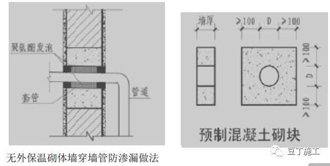

无外保温砌体外墙穿墙管防渗漏
1 预制混凝土块
根据管道规格确定套管、预制混凝土块尺寸,采 用定型模板预制并预埋套管,套管应有内高外低 的坡度。长度与墙平齐,预制混凝土块施工前应 标明内外,以免套管坡度出现安装错误
2 墙体砌筑
按要求进行外墙砌筑施工,并在穿墙管处砌筑预 制混凝土块,注意预制块内外及套管坡度为内髙 外低
3 饰面施工
为避免交叉作业,管道安装宜在饰面完成后进行
4 套管清理
在安装管道前,先清除套管内的杂物,钢套管应 清除铁锈,并在管壁刷防锈漆,等防锈漆干透之 后安装管道
5 安装管道
安装管道穿过套管,管道接口不得设在套管内.管 道的坡度及支吊架调整、固定好后方可进行封堵 工作,注意管道与套管周边的缝隙要一致
6 内侧堵塞
从内侧用聚氨酯发泡填充套管与管道之间间隙, 填充至套管 2/3 部位处
7 外侧堵塞
从外侧用聚氨酯发泡填塞套管与管道之间剩余间 隙8 打密封胶 在内外两侧管道周边打密封胶
做法说明及节点详图
做法说明:本做法适用于土 0.00 以上砌体外墙。外墙为砌体时,为保证穿墙 套管节点的防渗漏效果,在管道位置宜用预制混凝土块代替砌块。不得在砌 体墙上直接开洞。预制混凝土块强度等级 C20,厚同墙厚,长、宽减去套管尺 寸后均不得小于 200mm,并符合砌块模数;预制混凝土块时须预埋套管,套管 材质为金属或塑料,套管应内髙外低,长度与墙平齐,预制混凝土块应标明 内外,以免出错。对于小管径管道,其套管管径应比管道管径大两号;对于 大管径管道,其套管管径应大于管道外径 50mm。套管与管道之间的缝隙应用 柔性阻燃材料密实填充,且端面应光滑,管道接口不得设在套管内。柔性填 料可选用聚氨酯发泡或石棉绳填充。
外墙防渗漏如何做?优秀节点图收藏学习!的图11
质量控制点
1、混凝土块尺寸
2、预制混凝土块内外标志、套管坡度
3、管道安装
4、聚氨酯发泡堵塞密实
5、打密封胶

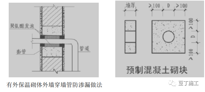

有外保温砌体外墙管防渗漏
1 预制混凝土块
根据管道规格确定套管、预制混凝土块尺寸,采 用定型模板预制并预埋套管,套管应有内高外低 的坡度。长度与墙内侧及外保温外侧平齐,预制 混凝土块应标明内外,以免出错
2 墙体砌筑
按要求进行外墙砌筑施工,并在穿墙管处砌筑预 制混凝土块,注意预制块内外及套管坡度为内髙外低
3 饰面施工
为避免交叉作业,管道安装宜在饰面及外保温施 工完成后进行
4 套管清理
5 安装管道
6 内侧堵塞
7 外侧堵塞
 8 外保温与套管间封堵
外保温与套管间若有缝隙,用打发泡胶的方式封 堵
9 打密封胶
在内外两侧管道周边打密封胶。外侧要盖住保温 层与套管间的缝隙
做法说明及节点详图
做法说明:本做法适用于±0. 00 以上砌体外墙。外墙为砌体时,为保证穿墙 套管节点的防渗漏效果,在管道位置必须用预制混凝土块代替砌块。不得在 砌体墙上直接开洞。预制混凝土块强度等级 C20,厚同墙厚,长、宽减去套管 尺寸后均不得小于 200mm,并符合砌块模数;预制混凝土块时须预埋套管,套 管材质为金属或塑料,套管长度应为墙厚加外保温层厚度,预制混凝土块应 标明内外,以免砌墙时出错。对于小管径管道,其套管管径应比管道管径大 两号;对于大管径管道,其套管管径应大于管道外径 50mm。套管与管道之间 的缝隙应用柔性阻燃材料密实填充,且端面应光滑,管道接口不得设在套管 内。柔性填料可选用聚氨酯发泡或石棉绳填充。

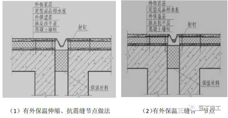

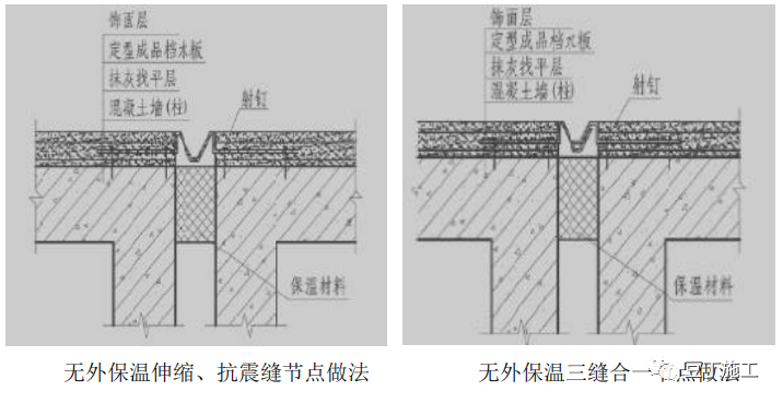

无外保温外墙变形缝防渗漏
1 缝口处理
清理变形缝中夹杂的砂浆、砌块及杂物,凿平变 形缝两侧的墙面,并在缝壁墙面涂刷基层处理 剂。
2 填入填充料
待基层处理剂干燥后在缝内填塞弹性密封保温 材料,如聚乙烯泡沫塑料。
3 抹底层灰
外侧墙面抹底灰找平
4 安装定型成品挡水板
安装定型成品挡水板,挡水板材质可为不锈钢、 铝合金、镀锌铁皮.
5 打密封胶
挡水板安装完成后,在射钉孔及挡水板周围打密 封胶
6 外饰面层施工
按外饰面层做法施工外饰面。
法说明及节点详图
做法说明:本做法适用于:±0. 00 以上外墙。外墙变形缝有伸缩缝、沉降缝和 抗震缝三种,其功能、设置要求各不相同,实际工程抗震设计时, 所有的伸 缩缝、沉降缝宽度均应符合防震缝最小宽度的要求,尽量做到三缝合一.变形 缝必须按照设计要求处理,不得随意更改,以满足变形缝在功能上的需要.根 据变形缝的类型,选择图示伸缩缝或沉降缝做法。
外墙防渗漏如何做?优秀节点图收藏学习!的图13
质量控制点
1、 基层处理
2、挡水板固定
3、密封胶施工
有外保温外墙变形缝防渗漏
1 缝口处理
清理变形缝中夹杂的砂浆、砌块及杂物,凿平 变形缝两侧的墙面,并在缝壁墙面涂刷基层处 理剂。
2 填入填充料
待基层处理剂干燥后在缝内填塞弹性密封保 温材料,如聚乙烯泡沫塑料。
3 抹底层灰
外侧墙面抹底灰找平.
4 外保温施工
确认防水卷材粘结牢固后按设计要求施工外保温
5 安装定型成品
挡水板 安装定型成品挡水板,挡水板材质可为不锈 钢、铝合金、镀锌铁皮
6 打密封胶
挡水板安装完成后,在射钉孔及挡水板周围打 密封胶
 7 外饰面层施工
按外饰面层做法施工外饰面。
做法说明及节点详图
做法说明:本做法适用于±0.00 以上外墙。外墙变形缝有伸缩缝、沉降缝和抗震 缝三种,其功能、设置要求各不相同,实际工程抗震设计时,所有的伸缩缝、沉 降缝宽度均应符合防震缝最小宽度的要求,尽量做到三缝合一.变形缝必须按照 设计要求处理,不得随意更改,以满足变形缝在功能上的需要.根据变形缝的类 型,选择图示伸缩缝或沉降缝做法。
外墙防渗漏如何做?优秀节点图收藏学习!的图14
质量控制点
1、 基层处理
2、 挡水板固定
3、密封胶施工

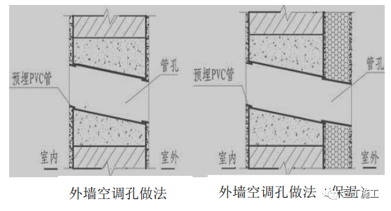

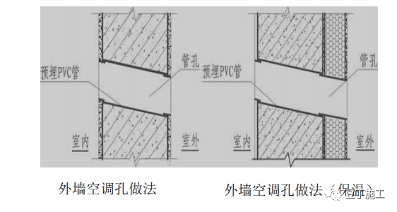

混凝土外墙空调管道孔防渗漏
1 定位
按要求在模板上弹线定位,绑扎钢筋时应避开 预留 管位
2 固定
放入 PVC 管并牢固地固定在模板上,控制坡度 为内 高外低 10%的坡度
3 外保温施工
浇筑混凝土前应检查空调孔管是否遗漏,位置 是否准确,安装是否牢固,验收合格后方可浇 筑混凝土
4 PVC 管接长
用小一号的 PVC 管接长预埋的 PVC 管与饰面或 保温层 面平齐,接管应胶接或用牢固且不滲漏 的可靠连接方法
5 外饰面(保 温)施工
根据外饰面做法施工外饰面;有外保温时,保 温与套管间缝隙应打入发泡胶
做法说明及节点详图
做法说明:本做法适用于土 0. 00 以上混凝土结构外墙。在结构主体施工时预 埋 Φ80 的 PVC 管,避免后期钻孔洞.PVC 套管表面应用砂纸打毛,以保证与混凝 土粘结牢固。PVC 管两端须与墙面相平,按内高外低的原则设置坡度,内外高差 20mm。主体结构施工时预埋 PVC 管,两端要用胶布等密封,避免浇筑混凝土时堵 塞。有保温或饰面过厚时,须在保温层和饰面施工前用小一号的 PVC 管接长预埋 的 PVC 管与饰面或保温层面平齐,接管应胶接或用牢固且不渗漏的可靠连接方 法。外保温与 PVC 管间若有缝隙,用打发泡胶的方式封堵。
外墙防渗漏如何做?优秀节点图收藏学习!的图15
质量控制点
1、空调孔管位置确定
2、空调孔管固定
3、浇筑混凝土前检查
4、PVC 管接长
5、外饰面(保温层)施工
砌体外墙空调管道孔防渗漏
1 预制混凝土块
采用定型模板预制混凝土块,并预埋 PVC 管 于其中心位置,PVC 管两端用胶布等密封好, 避免堵塞,拆模、养护到满足使用要求后方 可用于砌筑
2 墙体砌筑
砌筑外墙,弹线确定空调孔位置,并改用预 制混凝土 块砌筑,注意预制块内外及 PVC 管 坡度为内高外低。坡度为 10%
3 挂网抹灰
砌筑完成后,按要求挂网抹灰
4 外饰面(保 溫) 施工
根据外饰面做法施工外饰面,有保温时,保 温与套管间缝隙应打入发泡胶
做法说明及节点详图
做法说明:本做法适用于±0.00 以上砌体外墙。外墙为砌体时,为保证穿墙空调 孔节点的防渗漏效果,在空调孔位置必须用预制混凝土块代替 砌块。不得在砌体 墙上直接开洞.预制混凝土块强度等级 C20,厚同墙 厚,长、宽尺寸均不得小于 300mm,并符合砌块模数;预制混凝土块时 须预埋 Φ80PVC 管,PVC 管应内髙外低, 内外高差 20mm;PVC 管长度应为墙厚加墙两面饰面层的厚度,有保温时尚应包括 保温层厚度。预制混凝土块应标明内外,以免砌墙时出错。预埋前 PVC 管表面应 用砂纸打毛,以保证与混凝土粘结牢固。外保温与 PVC 管间若有缝隙,用打发泡胶的方式封堵.
外墙防渗漏如何做?优秀节点图收藏学习!的图16
质量控制点
1、混凝土块预制
2、预制混凝土块 PVC 管位置及坡度控制
3、空调孔位置确定
4、砌筑时预制混凝土块方向
