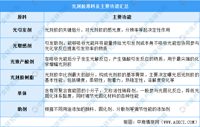

  ,光刻胶是由感光树脂、增感剂和溶剂三种主要成分构成的对光敏感的混合液体。生产光刻胶的原料包括光引发剂(包括光增感剂、光致产酸剂)、光刻胶树脂、单体及其他助剂等。具体如下图所示:
  从成本来看

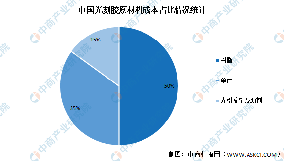

  ,生产光刻胶的原料包括光刻胶树脂、单体、光引发剂(包括光增感剂、光致产酸剂)及其他助剂等。数据显示,树脂占光刻胶总成本的50%,在光刻胶各成分中占比最大,其次是占35%的单体和占15%的光引发剂及其他助剂。
   从用量上来说

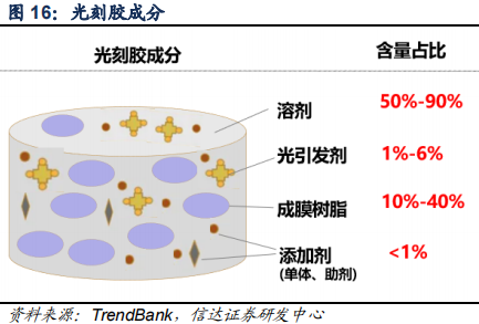

   ,溶剂(主要为丙二醇甲醚醋酸酯,简称PMA)是用量最大的材料,含量最高可达90%,但在成本上并不突出,且不起关键作用;作为光化学反应的核心部分,光引发剂的用量仅有约1%~6%;树脂则在不同光刻胶产品中的用量区别很大。

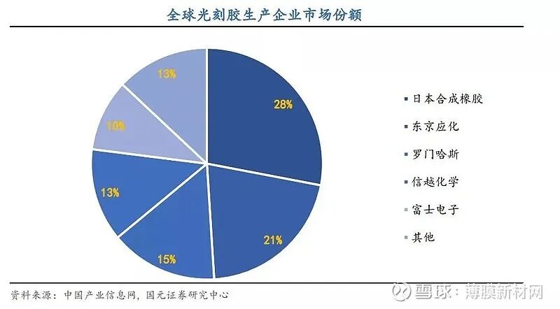

   目前全球光刻胶主要企业有日本合成橡胶
   JSR
   东京应化
   TOK
   住友化学
   信越化学
   美国罗门哈斯等
   市场集中度非常高
   所占市场份额超过85%

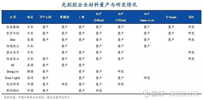

   由于中国大陆光刻胶市场起步晚
   目前技术水平相对落后
   生产产能主要集中在PCB光刻胶
   TN/STN-LCD光刻胶等中低端产品
   TFT-LCD
   半导体光刻胶等高技术壁垒产品产能极少。
