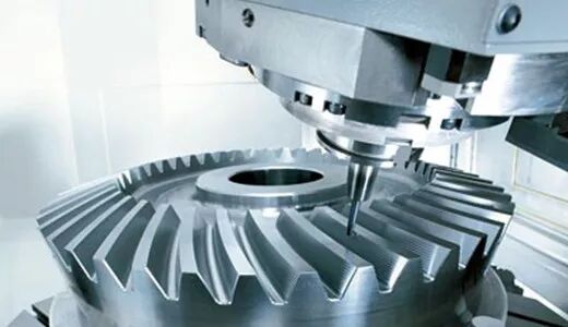

各种温差影响数控机床精度的原因的图1
再如,一台用于双端面磨削0.6~3.5mm厚的薄钢片工件的精密双端面磨床,在验收时加工200mm×25mm×1.08mm钢片工件能达到mm的尺寸精度,弯曲度在全长内小于5m。但连续自动磨削1h后,尺寸变化范围增大到12m,冷却液温度由开机时的17℃上升到45℃。由于磨削热的影响,导致主轴轴颈伸长,主轴前轴承间隙增大。据此,为该机床冷却液箱添加一台5.5kW制冷机,效果十分理想。
