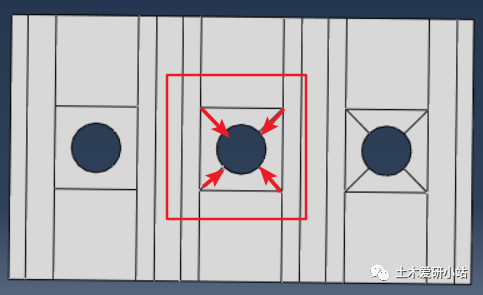

(1)在圆形截面周围,使用草图绘制一个正方形(正方形尺寸大于圆形截面尺寸即可)

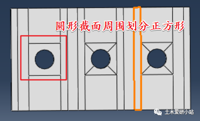

(2)在正方形对角线位置进行划分,便于后期的切割。

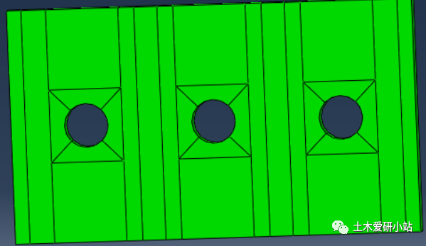

(3)使用“拆分几何元素”功能中的“三点划分”功能,将正方形截面内部区域进行切割,正好切割成四部分。(从网格划分结果上看,划分是正确的。)
