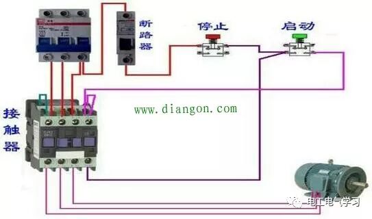

停止按钮和启动按钮还有辅助触头的上下两个接触点来完成控制线圈的电源,达到控制接触器的作用,看下下图
通俗话讲接触器自锁的原理,电工一看就会的图1
从上图我们可以看到从380伏A相火线直接给了接触器线圈的AI端,也就是说我们是控制另一根火线电源来控制接触器,C相火线给了断路器也就是保险丝,到了停止按钮,停止按钮不按是它就是通的,所以电源到了启动按钮。
启动按钮分出一根上线到了接触器辅助触头的下端,也就是说启动按钮按不按接触器辅助触头下端一直是有电的,然后启动按钮又分出了一根下线到了辅助触头的上端,启动按钮就是控制这根线一瞬间有电的,再从接触器辅助触头上端跟接触器线圈的A2端串联了一下
从上图我们可以看到如果我们按下启动按扭,线圈的A2端就有电了,线圈的AI端一直有电,所以线圈380伏电源就有了,接触器就开始启动吸合,接触器上下四个接触点也就通了,负载端也能正常工作了,但是启动按钮我们不可能一直按着吧,我们松开启动按钮,启动按钮的上下端也就断开了,所以说启动按钮就不能给线圈送电了。
这时接触器辅助触头的下端就开始起作用了,辅助触头的下端是一直有电的,启动按钮按下以后线圈工作上下触点联通,吸合以后辅助触头下端电源和启动按钮同时跟线圈A2端送电,启动按钮松开不给A2送电,但是辅助触头下端还在送电,所以按钮松开接触器还是持续启动的,这也就是说接触器的自锁
停止按钮按下,线圈A2电源断电,接触器就停止工作,接触器上下4个触点也就断开了,辅助触头也就不起作用了,就是这个原理,很好理解吧,喜欢的朋友请加关注哦,我会定时分享电工教学知识,谢谢大家,220伏的道理是一样的。
