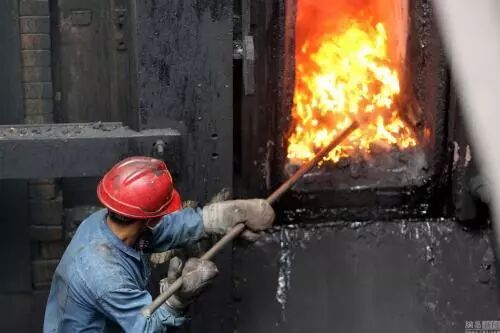

所谓配煤炼焦是把几种牌号不同的单种煤按¡ª定的比例配合起来炼焦。采用配煤炼焦有很大意义,已被我国焦化厂普遍使用。

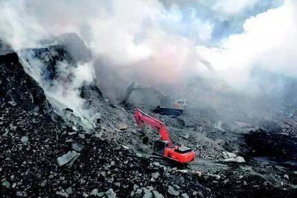

1、节约优质炼焦煤,扩大炼焦煤源。
2、充分利用各种煤的结焦特性取长补短,改善冶金焦炭质量。
3、合理利用煤炭资源,在保证焦炭质量的前提下,增加炼焦化学产品的产率和炼焦煤气的发生量。
4、充分利用本地资源,因地制宜发展焦化企业。

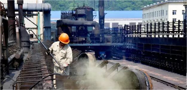

1、焦炭质量达到规定指标,满足使用部门的要求。
2、不会产生对炉墙有危害的膨胀压力和引起推焦困难。
3、在满足焦炭质量的前提下,尽量多配气煤,增加化产品产率,尽量少配优质煤,多配劣质煤。
4、尽可能降低配煤中的灰份和硫份。
5、充分利用本地资源,作到运输合理,降低成本,最大限度实行区域配煤。
6、力求达到配煤质量稳定,有利于生产和操作。

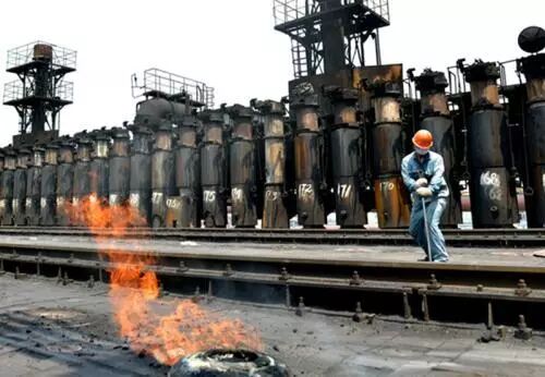

配合煤指标范围根据焦指标而定,一般焦化厂主要生产二级焦炭,推算配合煤指标为:水份9~11%;灰份≤9.5%;硫份≤0.85%;挥发28~32%;G值≥68;Y值13~15。粉碎细度(煤料被粉碎后,3mm以下粒度级的煤的重量占全部煤料重量的百分数称之为配煤的细度)在90%左右;
不同牌号的煤各有特点,它们在配煤中起的作用也不相同,如果配煤方案合理,就能充分发挥各种煤的特点,提高焦炭质量。例如:气煤的结焦性比焦煤、肥煤差,但其膨胀压力小,收缩大,挥发份高,在单独炼焦时,因收缩大,使焦炭裂纹增多,降低焦炭块度。但在配煤中,可以起到减小膨胀压力,增加收缩使推焦顺利及增加化学产品和煤气的作用。又如瘦煤粘结性较差,单独炼焦时焦炭的耐磨性差,但其收缩裂纹少,在配煤中配入瘦煤,可以提高焦炭的块度。焦煤结焦性最好,但大部分焦煤灰份硫份较高,若在配煤中配入一些低灰低硫煤,就可以克服这一缺点。从上述几例中可以看出,配煤炼焦可以发挥各种煤之长处,克服各种煤之短处,从而炼出优质焦炭来。要做到这一点,首先要了解各单种煤的结焦性质。

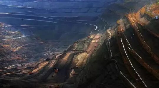

5.2肥煤肥煤是中等变质程度的煤,挥发份较气煤低,粘结性好,在加热过程中产生大量的胶质体,其热稳定性好,存留时间长,粘度不大,但结焦过程收缩度大,产生大量横裂纹。在我国配煤方案中,采用肥煤或气肥煤为基础煤来使用,主要是因为其粘结性好,可以较多配入若粘结性煤,从而炼出质量合格的焦炭。
5.3焦煤  焦煤是中等变质程度的煤,变质程度高于肥煤,生成年代较长,单独炼焦时,可生成热稳定性较好的胶质体,焦炭强度高、块度大,耐磨性好,最适于炼制优质焦炭。但是贮存量小、价格高,难以大量使用,在配煤中配入焦煤,主要是用于提高焦炭强度。
5.4瘦煤  瘦煤变质程度较高,挥发份较低,在加热过程中产生的胶质体量少且粘度大,收缩度小,单独炼焦时焦炭块度大,裂纹少,但焦炭的熔融性差,从外观上看,有粒状物质存在,焦炭的耐磨性较差,配煤中配入瘦煤可提高焦炭块度和结焦率。
5.5 1/3焦煤  1/3焦煤处于焦煤、肥煤、气煤中间地带,是一个指标变化幅度较小的煤种。故此兼有相近煤种的性质。其特点是挥发份较高,其粘结性和质量较好的焦煤、气煤相当,次于肥煤。
5.6弱粘煤  弱黏煤挥发份和气煤、1/3焦煤、焦煤、肥煤相近,粘结性较以上几个煤种都很低,在加热过程中产生的胶质体质量差、易挥发,对焦炭的强度产生不利影响。
