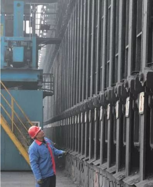

强化炉门管理
1、炉门、炉框维修组负责内容:
1)保质、保量完成下线炉门的检修,专人负责维修质量的验收并做好验收记录,避免重复工作;
2)完成维修炉门的清理工作;
3)协同白班生产班组完成炉门更换过程的调试、交接;
4)每季度对炉门框、炉门大钩的高强螺栓进行检查、紧固并好记录。接到生产班组的报检通知,应立即进行紧固并好记录;
5)提前制定换门计划;提前联系四班班组长进行好坏炉门的倒换,确保炉门站机、焦侧维修架上有坏门可修;
6)炉门班组做好炉门的标记、标号工作,做好维修工作记录。每月底分析炉门损坏原因、重复维修炉门号、检修不合格炉号原因并上报主管领导;
7)主管领导每周对炉门、炉框检修工作进行一次检查;
2、四班生产班组负责内容:
1)按换门计划,组织做好炉门框(内框、外框)的清理工作,保证更换炉门“铁对铁”。根据出焦计划,一般情况下,白班负责换门;根据换门计划,责任人提出焦炉推焦计划意见,四班班组执行;
2)更换炉门过程前,本班工长通知炉门班班长、分厂炉门监督管理人员或分厂值班人员共同参与,要求三方确认炉门是否合格并确认原因;
3)重点清理、维护本区域炉门、炉框、小炉门的清理工作,制定计划,严格按照计划高质量清理,确保更换炉门的严密;
4)做好本区域炉门的标记工作,便于质量跟踪、记录;
5)及时做好生产过程中的堵烟工作以及本区域的炉门、炉框、小炉门清理工作;
