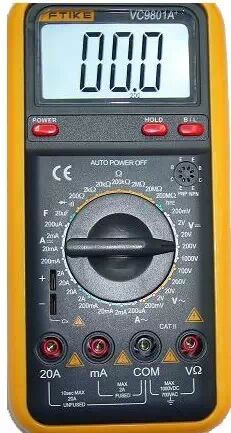

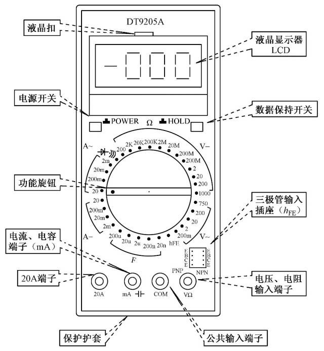

下面以该型数字万用表为例,简单介绍其使用方法和注意事项。
数字万用表外观
手把手教你使用万用表的图2手把手教你使用万用表的图3
数字万用表使用图解

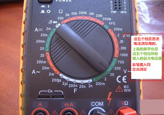

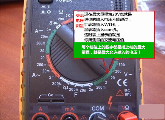

测量电压
1、将黑表笔插入com端口,红表笔插入VΩ端口。
2、功能旋转开关打至V~(交流),V-(直流),并选择合     适的量程 。
3、红表笔探针接触被测电路正端,黑表笔探针接地或 接负端,即与被测线路并联。
4、读出LCD显示屏数字。

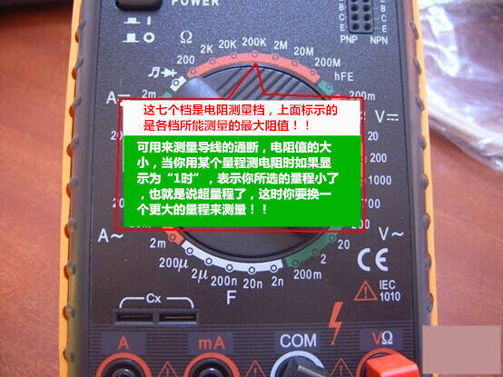

测量电阻
1、关掉电路电源。
2、 选择电阻档(Ω)。
3、 将黑色测试探头插入 COM 输入插口。 红色测试探头插入 Ω 输入插口。
4、 将探头前端跨接在器件两端,或你想测电阻的那部分电路两端。
5、查看读数,确认测量单位-欧姆(Ω),千欧(kΩ)或兆欧(MΩ)。

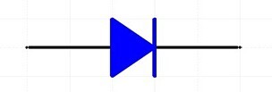

二极管蜂鸣档的作用
ß  ①二极管好坏的判断:转盘打在(    手把手教你使用万用表的图9 )档,红表笔插在右一孔内,黑表笔插在右二孔内,两支表笔的前端分别接二极管的两极,如下图所示,然后颠倒表笔再测一次。
ß  测量结果如下:如果两次测量的结果是:一次显示“1”字样,另一次显示零点几的数字。那么此二极管就是一个正常的二极管,假如两次显示都相同的话,那么此二极管已经损坏,LCD上显示的一个数字即是二极管的正向压降:硅材料为0.6V左右;锗材料为0.2V左右,根据二极管的特性,可以判断此时红表笔接的是二极管的正极,而黑表笔接的是二极管的负极。
ß  二极管最重要的一个特性是:
手把手教你使用万用表的图10
单向导通性

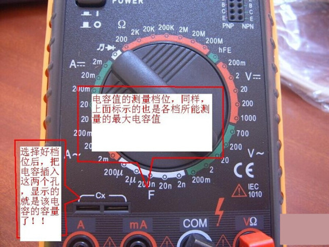

测量电容
1、将电容两端短接,对电容进行放电,确保数字万用表的安全。
2、将功能旋转开关打至电容(C)测量档,并选择合适的量程。
3、将电容插入万用表C-X插孔。
4、读出LCD显示屏上数字。
小知识:电容的单位:
1F=1000mF,1mF=1000uF,1uF=1000nF,1nF=1000pF
