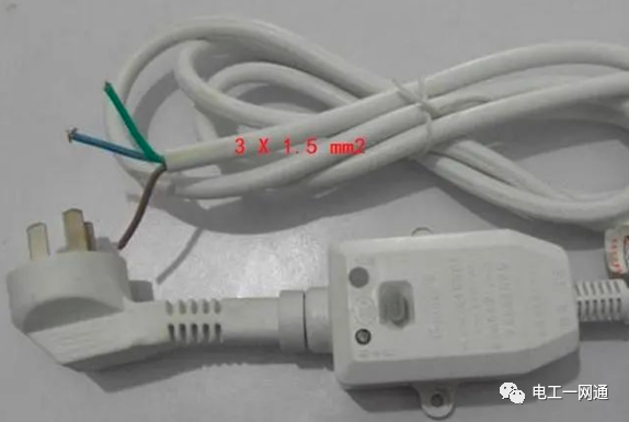

其实这个问题很简单,行不行,我们只要看一下热水器电源线是多大的就知道了。热水器的电源线一般都能长期承受正常工作电流,厂家为了节约成本,电源线也不会留很多余量。
1.5平方的线能带3000w的热水器吗?很多电工老师傅都搞错了!的图1
如果细心观察的话就可以发现,热水器的线一般都是才有RVV电缆,俗称护套线。2KW热水器采用的是10A的插头、电源线一般都是3芯1平方的;3KW的热水器采用的是16A插头、电源线一般是3芯1.5平方的。

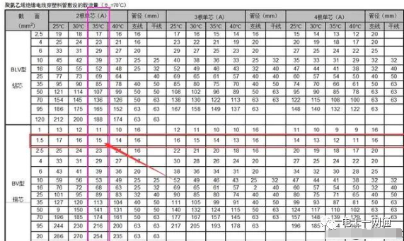

那么1.5平方的铜线最大能承受多少电流呢?我们可以查一下表格:
1.5平方的线能带3000w的热水器吗?很多电工老师傅都搞错了!的图2
我们可以看到,塑料管穿2根线时,在35度的情况下,1.5平方的铜线载流量为15A。它大于热水器的工作电流13.5A,所以1.5平方的铜线完全能承载3KW的热水器。但是它并没有多少余量,所以如果用1.5平方的铜线给热水器供电,不要再接其他用电设备。
根据《住宅设计规范》GB 50096-2011 8.7.2规定,“每套住宅进户线截面不应小于10mm2,分支回路截面不应小于2.5mm2”,所以不管你分支回路用电多少,必须都要采用2.5平方以上的铜线。
