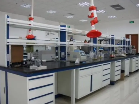

中试工艺对接工厂生产的详细过程
中试工艺对接工厂生产的详细过程的图1
