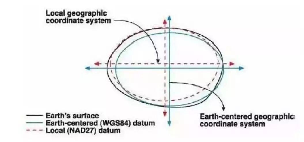

大地坐标系是测制地形图的基础,大地坐标系的改变必将引起地形图要素产生位置变化。一般来说,局部坐标系的原点偏离地心较大(最大的接近200m),无论是1954年北京坐标系,还是1980西安坐标系的地形圈,在采用地心坐标系后都需要进行适当改正。
计算结果表明,1954年北市坐标系改变为2000国家大地坐标系。在56°N-16°N和72°E-135°E范围内若不考虑椭球的差异,1954年北京坐标系下的地图转换到2000系下图幅平移量为:X平移量为-29- -62m,Y方向的平移量为-56-84m。1980西安坐标系下的X平移量为-9-43m,Y方向的平移量为76-119m。因此,坐标系的更换在1:25万以大比例尺地形图中点(含图廓点)的地理位置的改变值已超过制图精度,必须重新给与标记。
2000坐标系与现行坐标系的关系及采用2000坐标系之后的一些变化的图1
对于1:25万以小地形图,由坐标系更换引起图廓点坐标的变化以及图廓线长度和方位的变动在制图精庭内,可以忽略其影响; 对于1: 25万比例尺地形图,考虑到实际成图精度,实际转换时也无需考虑转换。
根据实际计算表明,由于坐标系的转换引起的各种比例尺地形图任意两点的长度(包括图廓线的长度)和方位变动在制图精度以内,可以忽略不计。也就是说,采用地心坐标系时,只移动图幅的图廓点,而图廓线与原来的图廓线平行即可,且坐标系变更不改变图幅内任意两地物之间的位置关系。

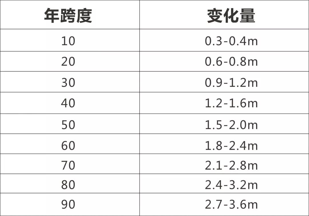

2000国家大地坐标系基本比例尺地形图更新,主要考虑点位变化速率对点表示到图上的影响精度是否超出了允许范围。我国点位变化速率平均为3-4cm/年,距离2000.0历元时间快点不同时,对点位影响量级见下表:

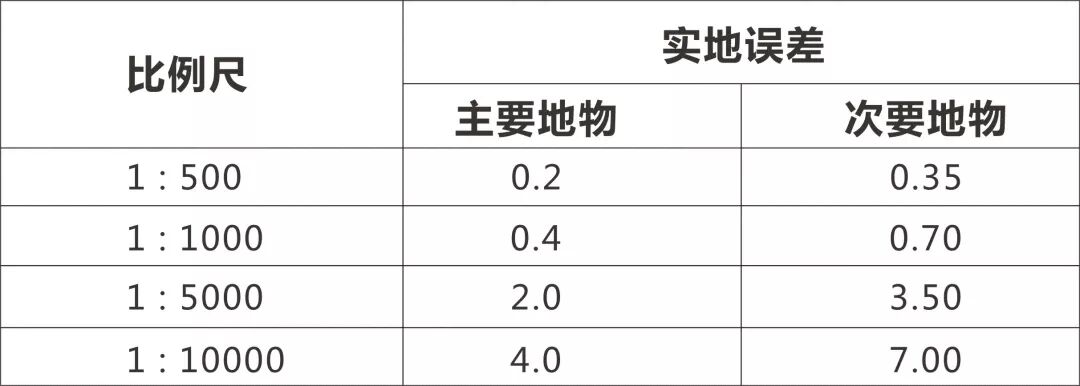

对于基本比例尺地形图图上的实际精度主要地物点为0.4mm,次要地物点为0.7mm,对应到相应的比例尺,其实际精度为:
2000坐标系与现行坐标系的关系及采用2000坐标系之后的一些变化的图4
10年后1:500、1:1000地图而言点位的变化已经超过了制图精度,对于注重绝对位置变化需要更新,但1:500及1:1000工程与城市建设用图,只关心地物的相对位置而不是绝对位置,可以不更新。1:5000比例尺50年后需要更新。1:10000则要90年后才需更新。
