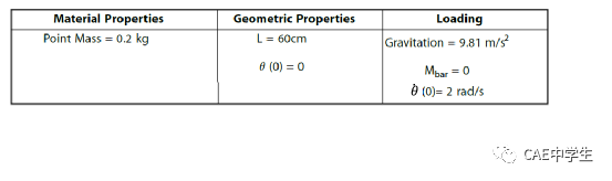

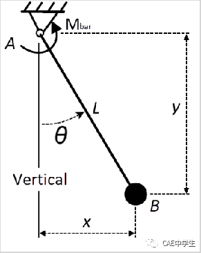

1.案例描述
钟摆由固定杆 L 和连接在自由端的质量B组成。系统在垂直平面中移动,作用在质量上的唯一力是地球的引力和施加在杆上的力。该条受到已知力矩 Mbar的影响。确定杆的最小和最大相对旋转。

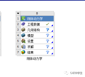

2.多体动力学
建议一个多体多体动力学模块

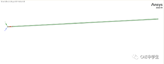

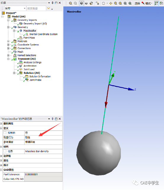

4.建立模型

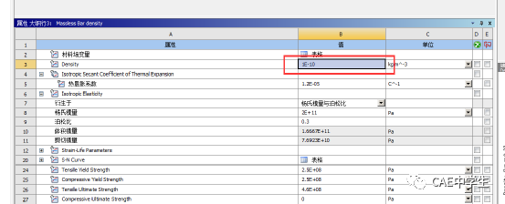

用SCDM建立2mm*2mm*600mm的固定杆。
WB验证案例105:重力载荷下钟摆的运动的图5

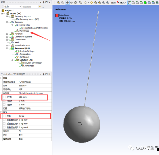

进入Mechanical设置固定杆为刚体,底部添加质量点,质量为0.2kg
WB验证案例105:重力载荷下钟摆的运动的图6
WB验证案例105:重力载荷下钟摆的运动的图7

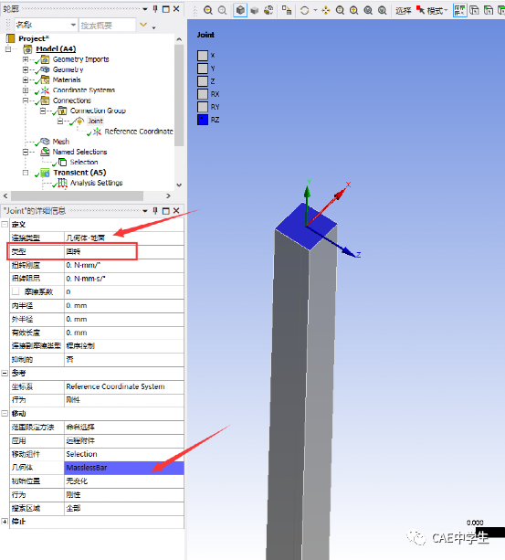

5.接触
添加对地的转动副,选择固定杆的顶端面
WB验证案例105:重力载荷下钟摆的运动的图8

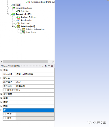

6.Mesh
网格划分默认即可

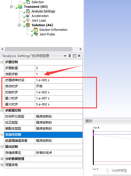

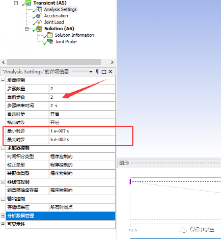

7.边界条件
Analysis Settings中设置两个载荷步,具体设置如下
WB验证案例105:重力载荷下钟摆的运动的图10
WB验证案例105:重力载荷下钟摆的运动的图11

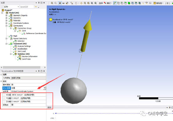

添加加速度,选择竖直的加速度,-9800
WB验证案例105:重力载荷下钟摆的运动的图12

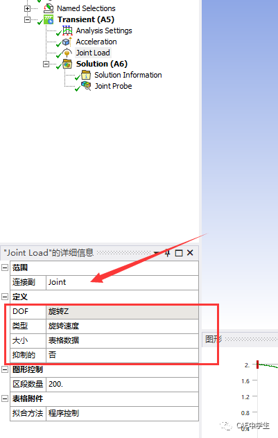

添加连接副载荷,大小选择表格
WB验证案例105:重力载荷下钟摆的运动的图13

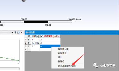

旋转速度设置如下,并且最后一步抑制。
WB验证案例105:重力载荷下钟摆的运动的图14

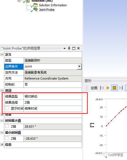

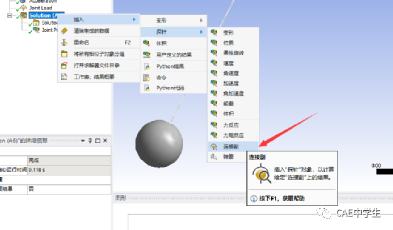

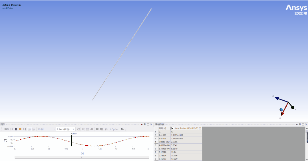

8.结果
右键solution插入连接副探针
WB验证案例105:重力载荷下钟摆的运动的图15
WB验证案例105:重力载荷下钟摆的运动的图16
WB验证案例105:重力载荷下钟摆的运动的图17
仿真和理论对比
结果
理论
仿真
误差
最大转角
28.6°
28.631
0.1%
最小转角
-28.6°
-28.633
0.1167%
