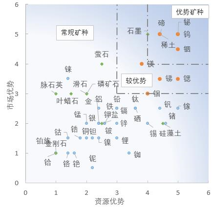

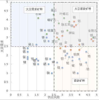

开展二维体系评价
,评价结果显示,
铁、铝、铜、铅、锌、萤石、磷、钾盐、铬、锰、镍、金、锡、钴、铌、锂、钛、钨、锑、石墨等
20
种
为我国未来
10~15
年重点勘查矿种

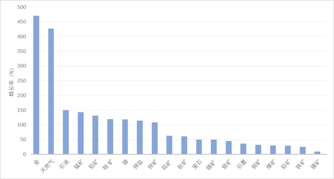

种,
45
种主要矿产探明储量均超过了前
30
年的总和(图
),有
23
种矿产超过
倍以上
。随着《地质工作三年调整纲要》《矿产资源法》及其配套法规的相继出台,地质工作布局进行了相应调整,
大力加强区域调查和普查工作
,重点加强煤炭、铀等能源矿产普查和勘探,统筹安排金属和非金属矿产普查,以及加强中小比例尺地质矿产调查工作。
图1 改革开放后主要矿产较改革开放前30年的增长幅度

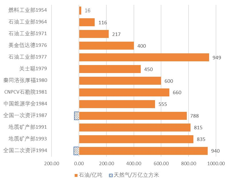

我国石油勘探从酒泉盆地起步,历经勘探战略东移、发展西部、油气并举及海陆合作等发展历程
快速向东部松辽、渤海湾、江汉盆地,西部准噶尔盆地,中西部鄂尔多斯、塔里木等盆地和海域扩展,新增探明石油储量持续稳步增长
(图
图2 我国以往历次油气资源评价结果

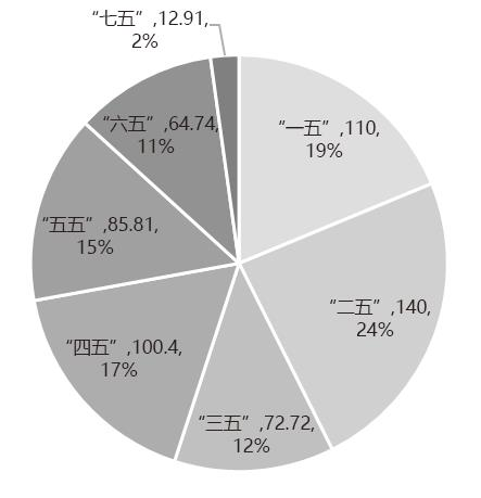

经过
50
年勘探,铁矿储量百倍增长(图

图3 各五年工作计划期间新增铁矿资源量(单位:亿t)

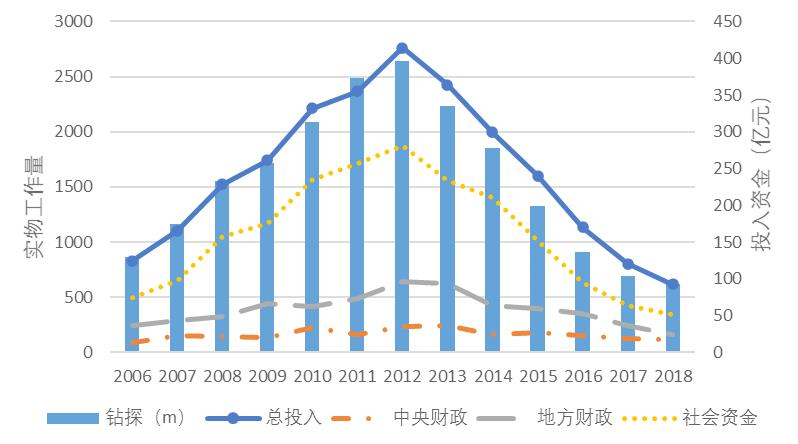

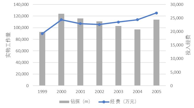

截至
2005
年底,
累计投入钻探工作量
72
万
m
(图

图4 地质大调查时期全国矿产勘查经费投入及钻探工作量

年上半年,全国非油气矿产勘查累计投入资金
2954.07
亿元
,其中,中央财政
285.04
亿元,占
9.65%
;地方财政
699.93
亿元,占
23.69%
社会资金
1969.1
亿元,占
66.66%
(图
5
其中,“十二五”资金投入较“十一五”期间投入增长
50%
但由于近年来全球市场形势变化和我国经济发展结构性调整,经济增长放缓,对矿产品的需求发生了变化
加上国内环保意识增强,勘查投资外部环境进一步收紧,
勘查投入自
2012
年达到顶峰之后逐年急剧下滑,且降幅逐年有所扩大
图5 找矿突破战略行动时期全国矿产勘查经费投入及钻探工作量

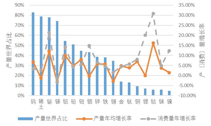

大宗紧缺矿产
产量快速增长,平均年增长率
4.88%
其中铁、铜、铝、锌、钨、钼增长率高于平均增速
但消费量的增速高于产量增速
,平均年增长率
6.47%
,其中铜、铝、锌、镍消费量增长率高于平均增速(图
6

图6 我国主要矿产产量在世界占比及产(消费)量增速

二维评价法
(图
7
对大宗紧缺矿产通过供应风险
和
大宗需求进行筛选
优势战略矿产通过资源优势和市场优势进行筛选
图7 大宗紧缺矿产及优势矿产二维评价结果
