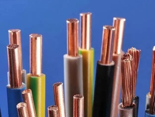

1、导体用量:
(Kg/Km)=d^2 * 0.7854 * G * N * K1 * K2 * C /
d=铜线径 G=铜比重 N=条数 K1=铜线绞入率 K2=芯线绞入率 C=绝缘芯线根数
电线电缆的导体、护套、绝缘计算公式介绍的图2
2、绝缘用量:
(Kg/Km)=(D^2 - d^2)* 0.7854 * G * C * K2
D=绝缘外径 d=导体外径 G=绝缘比重 K2=芯线绞入率 C=绝缘芯线根数
3、外被用量:
(Kg/Km)= ( D1^2 - D^2 ) * 0.7854 * G
D1=完成外径 D=上过程外径 G=绝缘比重

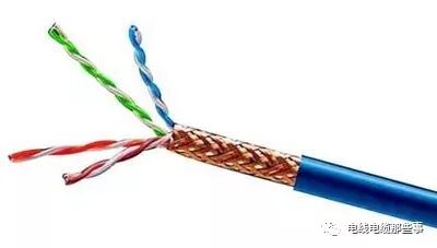

6、编织用量:
(Kg/Km)= d^2 * 0.7854 * T * N * G / cosθ
θ = atan( 2 *3.1416 * ( D + d * 2 )) * 目数 / 25.4 / T
d=编织铜线径 T=锭数 N=每锭条数 G=铜比重
