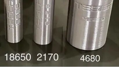

2020年9月,特斯拉在电池日上发布了4680电池,是一种三元锂电池。4680电池全称是4680规格无极耳圆柱电池,46指圆柱电池的直径为46mm,80指电池的高度为80mm。 4680电池的优势就在于,相较于以往的2170、18650等电芯,体积上有了巨大的增加,在单体容量内能够储存更多的能量,与单纯的在电池组内增加电池数量道理相同。

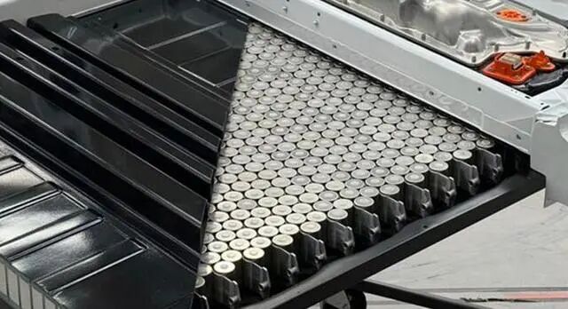

4680电池单体电芯容量为20000-30000mAh,此前的2170则仅有4000-5000mAh能量的提升自然更加明显。 以特斯拉畅销Model 3举例,目前M3 P使用的2170电芯,装满整个电池组需要4416枚,电池容量在78.3kWh左右。 这4千多枚电芯密密麻麻的装入电池组内,电芯体积小导致空隙更小,且每个电芯装配需要的时间和材料也就更多。
相比之下,装满M3 P的电池组则仅需960枚4680电芯,换算一下总容量可以达到130kWh,提升75%。此外由于4680单体电芯体积更大,封装材料数量减少,用于包装电芯外壳成本减少,重量也会随之降低。同时,电芯体积大带来的另一个好处是,电芯之间空隙变大,更容易布置散热装置。

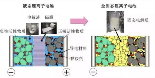

在固态离子学中,固态电池是一种使用固体电极和固体电解液的电池,使用固体电解质替代了传统锂离子电池的电解液和隔膜。固态电池一般功率密度较低,能量密度较高。由于固态电池的功率重量比较高,未来的固态电池能量密度将比现在的三元锂电池提升30%-50%左右。

固态电池具有发展的必然性。固态电池采用不可燃的固态电解质替换了可燃性的有机液态电解质,大幅提升了电池系统的安全性,同时能够更好适配高能量正负极并减轻系统重量,实现能量密度同步提升。在各类新型电池体系中, 固态电池是距离产业化最近的下一代技术,这已成为产业与科学界的共识。

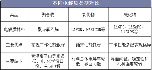

固态电池的电解质会分为聚合物类、氧化物类、硫化物类,它们有着不同的性能表现。这其中,消费类产品所使用的通常为聚合物电解质,而电动汽车要搭载的固态电池大多应为硫化物电解质宁德时代、松下、三星这样的企业,都是计划生产硫化物固态电池用作电动汽车的动力电池。
