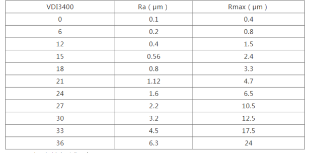

2、 VDI3400、Ra、Rmax对照表
国家标准规定常用三个指标来评定表面粗糙度(单位为μm):轮廓的平均算术偏差Ra、不平度平均高度Rz和*大高度Ry。在实际生产中多用Ra指标。轮廓的*大微观高度偏差Ry在日本等国常用Rmax符号来表示,欧美常用VDI指标。下面为VDI3400、Ra、Rmax对照表。
干机械,但是90%的人不知道表面粗糙度Ra为什么用0.8,1.6,3.2,6.3,12.5表示?的图3
VDI3400、Ra、Rmax对照表

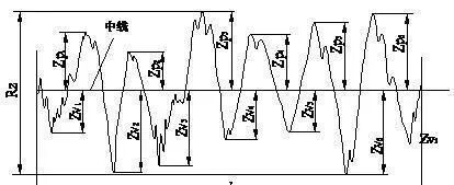

1、高度特征参数
Ra 轮廓算术平均偏差:在取样长度(lr)内轮廓偏距优良值的算术平均值。在实际测量中,测量点的数目越多,Ra越准确。
干机械,但是90%的人不知道表面粗糙度Ra为什么用0.8,1.6,3.2,6.3,12.5表示?的图6干机械,但是90%的人不知道表面粗糙度Ra为什么用0.8,1.6,3.2,6.3,12.5表示?的图7
Rz 轮廓*大高度:轮廓峰顶线和谷底线之间的距离。
在幅度参数常用范围内优先选用Ra 。在2006年以前国家标准中还有一个评定参数为“微观不平度十点高度”用Rz表示,轮廓*大高度用Ry表示,在2006年以后国家标准中取消了微观不平度十点高度,采用Rz表示轮廓*大高度。

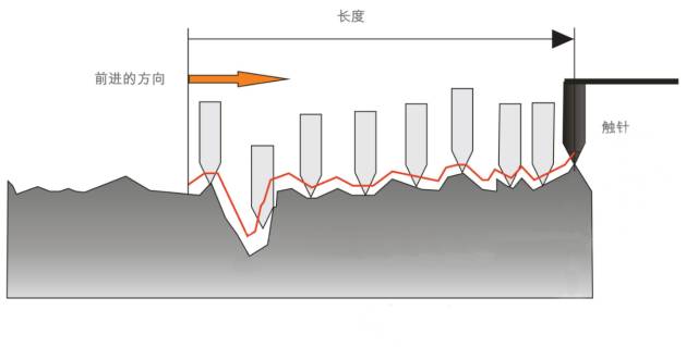

2、触针法
表面粗糙度利用针尖曲率半径为2微米左右的金刚石触针沿被测表面缓慢滑行,金刚石触针的上下位移量由电学式长度传感器转换为电信号,经放大、滤波、计算后由显示仪表指示出表面粗糙度数值,也可用记录器记录被测截面轮廓曲线。一般将仅能显示表面粗糙度数值的测量工具称为表面粗糙度测量仪,同时能记录表面轮廓曲线的称为表面粗糙度轮廓仪。这两种测量工具都有电子计算电路或电子计算机,它能自动计算出轮廓算术平均偏差Ra,微观不平度十点高度Rz,轮廓*大高度Ry和其他多种评定参数,测量效率高,适用于测量Ra为0.025~6.3微米的表面粗糙度。

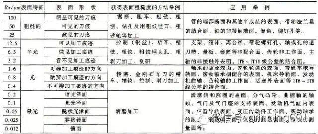

8、表面粗糙度的选用
表面粗糙度参数值的选用,应该既要满足零件表面的功能要求,又要考虑经济合理性。具体选用时,可参照已有的类似零件图,用类比法确定。在满足零件功能要求前提下,应尽量选用较大的表面粗糙度参数值,以降低加工成本。一般地说,零件的工作表面、配合表面、密封表面、运动速度高和单位压力大的摩擦表面等 ,对表面平整光滑程度要求高,参数值应取小些。非工作表面、非配合表面、尺寸精度低的表面,参数值应参数Ra值与加工方法的关系及其应用实例,可供选用时参考。

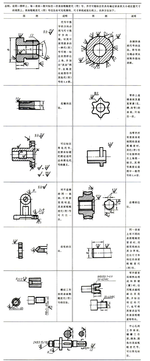

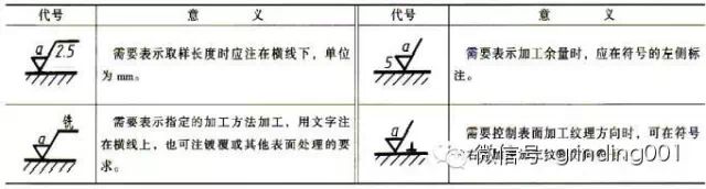

9、表面粗糙度的注法(GB-T131—1993)

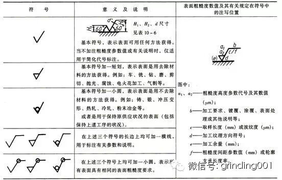

1、表面粗糙度代(符)号
表面粗糙度代号由表面粗糙度符号和在其周围标注的表面粗糙度数值及有关规定符号所组成。

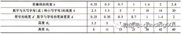

(1)表面粗糙度符号及其画法,如下图所示。表面粗糙度符号的尺寸大小,按下图规定对应选取。
干机械,但是90%的人不知道表面粗糙度Ra为什么用0.8,1.6,3.2,6.3,12.5表示?的图11
表面粗糙度符号
干机械,但是90%的人不知道表面粗糙度Ra为什么用0.8,1.6,3.2,6.3,12.5表示?的图12
表面粗糙度符号画法

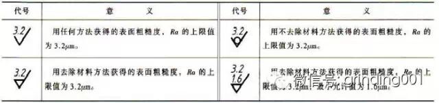

(2) 糙度数值及其有关规定在符号中的注写位置,如图5所示,标注方法如下:1)采用表面粗糙度参数值Ra时,省略符号Ra,只将其数值注写在表面粗糙度符号上方,单位为微米(μm),如图。
干机械,但是90%的人不知道表面粗糙度Ra为什么用0.8,1.6,3.2,6.3,12.5表示?的图13
表面粗糙度值注法
2)彩表面粗糙度的其他参数,如轮廓最大高度Rz时,需在其参数值前注出相应的符号,单位为微米(μm),见图。
干机械,但是90%的人不知道表面粗糙度Ra为什么用0.8,1.6,3.2,6.3,12.5表示?的图14
其它表面粗糙度值注法
3)若需要表示取样长度、指定的加工方法,镀覆其他表面处理的要求,或控制加工纹理方向时,其注法如图。
干机械,但是90%的人不知道表面粗糙度Ra为什么用0.8,1.6,3.2,6.3,12.5表示?的图15
图9 取样长度、指定的加工方法、镀覆或其他表面处理的要求
和控制表面加工纹理方向的注法
2、 表面粗糙度代号在图样上的注法,见图。
干机械,但是90%的人不知道表面粗糙度Ra为什么用0.8,1.6,3.2,6.3,12.5表示?的图16
 表面粗糙度在图样中的注法

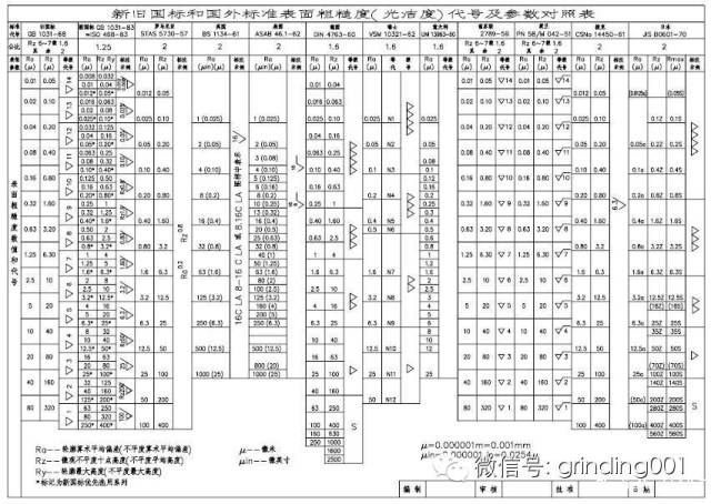

11、最后来个宝典粗糙度对照表
