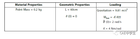

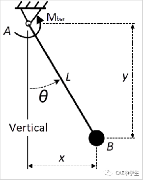

1.案例描述
钟摆由固定杆 L 和连接在自由端的质量B组成。系统在垂直平面中移动,作用在质量上的唯一力是地球的引力和施加在杆上的力。系统中的传感器测量角度0和产生信号。信号作为A处电机的输入,使Mbar=-Kθ(t),其中K=4 Nm/rad。确定杆的最小和最大相对旋转。

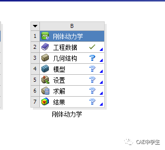

2.多体动力学
建议一个多体多体动力学模块
WB验证案例106:重力载荷下钟摆的运动的图2
3.参数
WB验证案例106:重力载荷下钟摆的运动的图3
WB验证案例106:重力载荷下钟摆的运动的图4

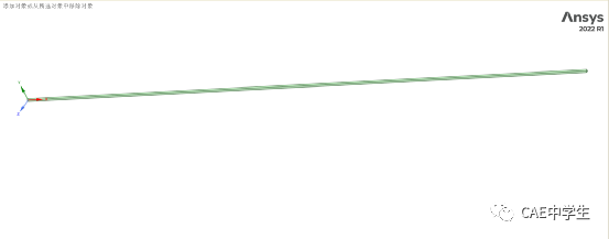

用SCDM建立2mm*2mm*600mm的固定杆。
WB验证案例106:重力载荷下钟摆的运动的图5

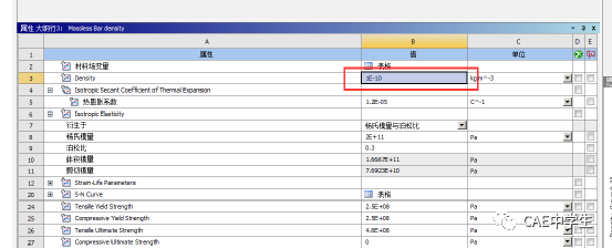

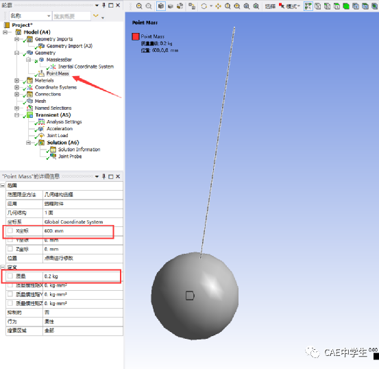

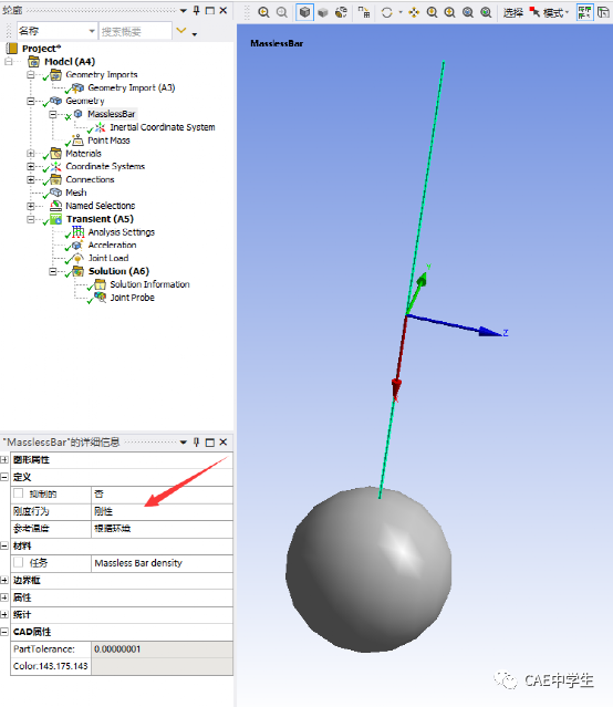

进入Mechanical设置固定杆为刚体,底部添加质量点,质量为0.2kg
WB验证案例106:重力载荷下钟摆的运动的图6
WB验证案例106:重力载荷下钟摆的运动的图7

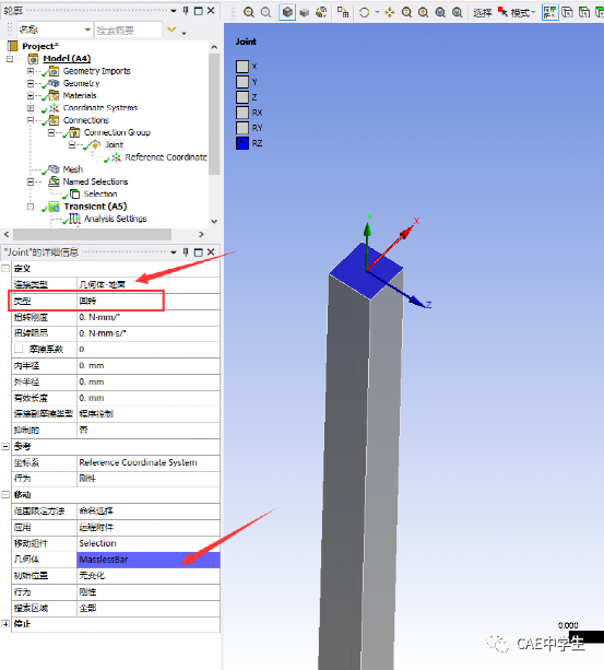

添加对地的转动副,选择固定杆的顶端面
WB验证案例106:重力载荷下钟摆的运动的图8

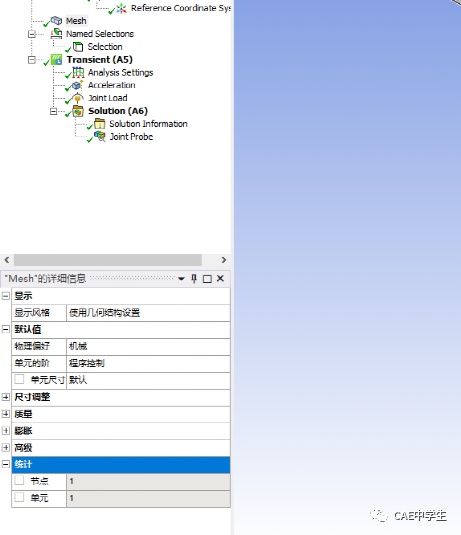

6.Mesh
网格划分默认即可
WB验证案例106:重力载荷下钟摆的运动的图9

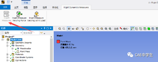

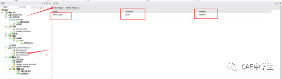

7. Insert Measures
在顶部rigid dynamics measure中点击Insert Measures
WB验证案例106:重力载荷下钟摆的运动的图10
左侧点击joint measure,点击add measure,具体设置如下
WB验证案例106:重力载荷下钟摆的运动的图11
左侧点击Derived Measures,点击add measure,具体设置如下
WB验证案例106:重力载荷下钟摆的运动的图12

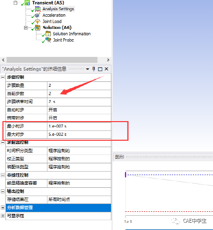

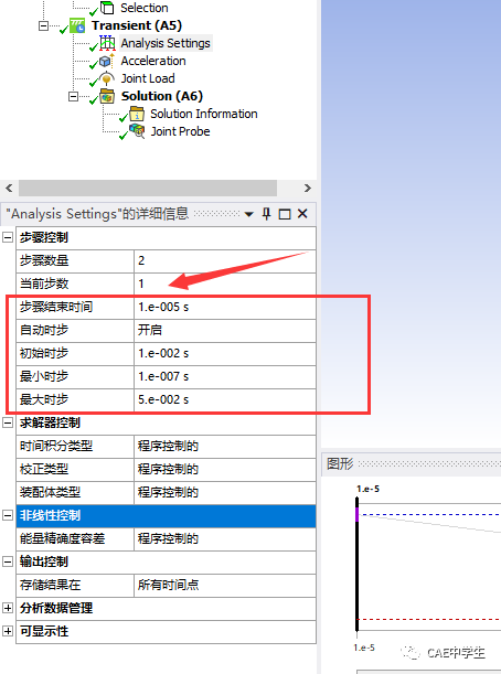

Analysis Settings中设置两个载荷步,具体设置如下
WB验证案例106:重力载荷下钟摆的运动的图13
WB验证案例106:重力载荷下钟摆的运动的图14

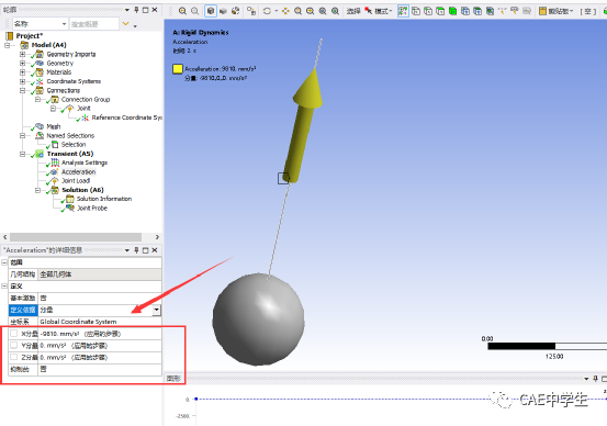

添加加速度,选择竖直的加速度,-9810
WB验证案例106:重力载荷下钟摆的运动的图15

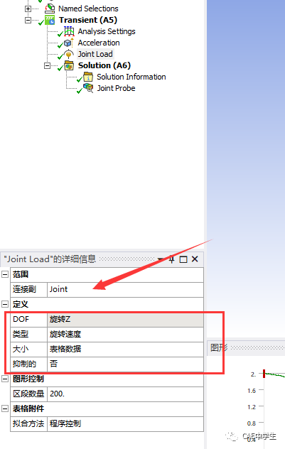

添加连接副载荷,大小选择表格
WB验证案例106:重力载荷下钟摆的运动的图16

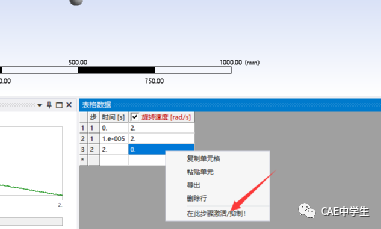

旋转速度设置如下,并且最后一步抑制。
WB验证案例106:重力载荷下钟摆的运动的图17

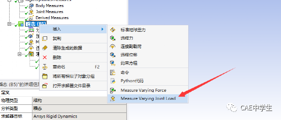

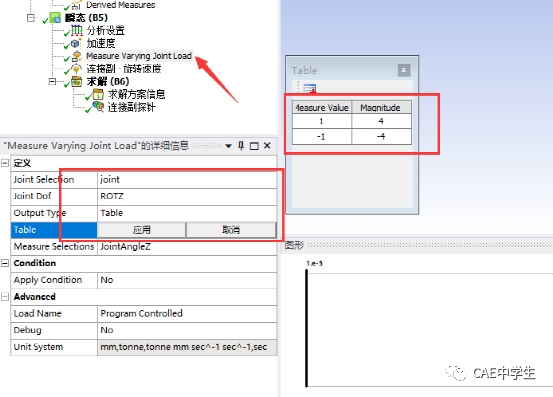

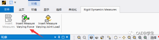

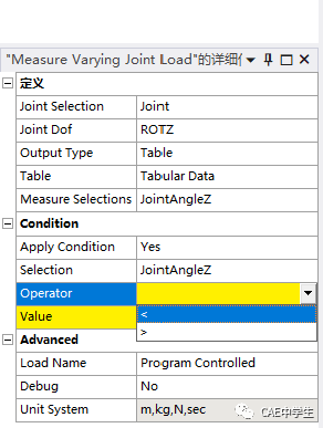

插入Measure Varying Joint Load
WB验证案例106:重力载荷下钟摆的运动的图18
Measure Varying Joint Load具体设置如下
WB验证案例106:重力载荷下钟摆的运动的图19
WB验证案例106:重力载荷下钟摆的运动的图20

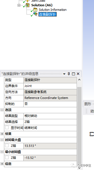

9.结果

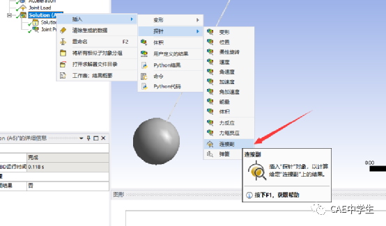

右键solution插入连接副探针
WB验证案例106:重力载荷下钟摆的运动的图21
WB验证案例106:重力载荷下钟摆的运动的图22
仿真和理论对比
结果
理论
仿真
误差
最大转角
13.5
13.513
0.096%
最小转角
-13.5
-13.52
0.151%

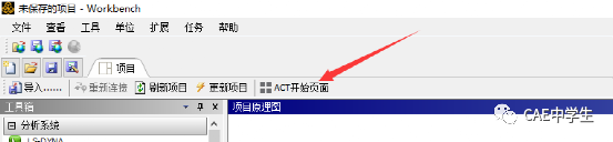

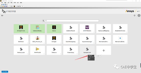

上文种涉及到Rigid Dynamics Measure,应该很多小伙伴发现自己mechanical界面中没有这个模块这个是因为Rigid Dynamics Measure属于ACT,但是这个ACT是WB默认自带的,进入ACT开始界面,找到Variable Load加载拓展即可。

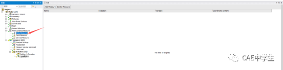

Bodies Measures
1.点击左侧Bodies Measures,即可出现工作表
WB验证案例106:重力载荷下钟摆的运动的图25

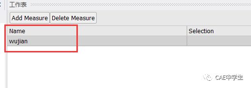

2.点击Add Measure,即可进行设置
在命名中需要设置唯一的名字,因为后续中要用到这个名字
WB验证案例106:重力载荷下钟摆的运动的图26

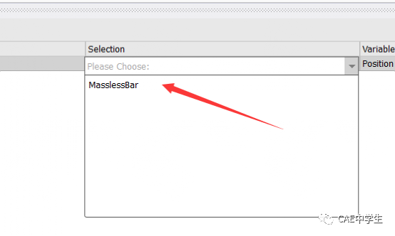

3.在Selection列中选择要检测的实体。
WB验证案例106:重力载荷下钟摆的运动的图27

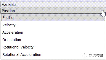

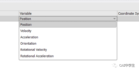

4.从Variable下拉菜单中选择要测量的参数
WB验证案例106:重力载荷下钟摆的运动的图28

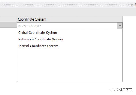

5.选择参考坐标系
WB验证案例106:重力载荷下钟摆的运动的图29

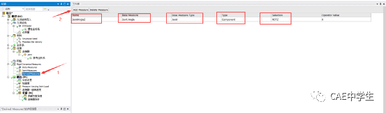

Derived Measures
根据消耗测量的负载是如何定义的,可能需要一维度量。测量有时也需要通过一些数学运算符进行转换。因此有了Derived measures。
1.Derived measures开始的操作和之前的一样,但是在Type下拉菜单中:

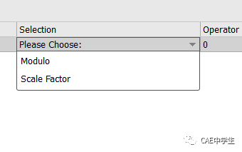

在使用Operator时,列表如下
WB验证案例106:重力载荷下钟摆的运动的图32
Modulo应于模运算。例如,它可用于从旋转关节的旋转角度中去除转数。模数由 Operator Value 属性定义。
Scale Factor 按 Operator Value 属性定义的常数缩放输入测试的值。

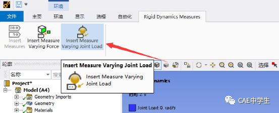

Defining Joint Loads Dependent on one or more Measures
点击最上面的按钮即可插入

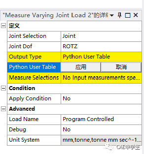

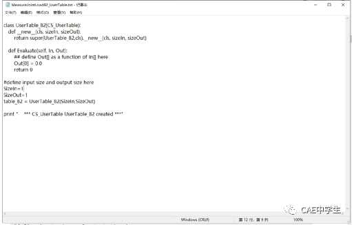

这里面Joint Selection和Joint Dof都好理解,无脑选择就好。在Output Type中如果选择Python User Table,将打开一个文本编辑器,允许你根据 Measure Selections 字段中定义的输入变量定义联合载荷的演变。
WB验证案例106:重力载荷下钟摆的运动的图35
WB验证案例106:重力载荷下钟摆的运动的图36
一般来说,您只需要修改 Evaluate 函数。它的作用是计算出[0]。输入度量值在 In []数组中进入这个函数。在上面的例子中,对于只有一个自由度的节点,荷载有两个输入量: 一个是节点位移,另一个是节点速度。这种力的计算方法仿佛是预加载的弹簧和阻尼器共同作用的结果。

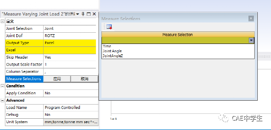

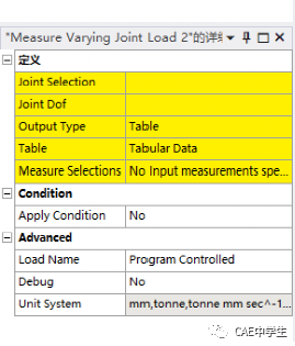

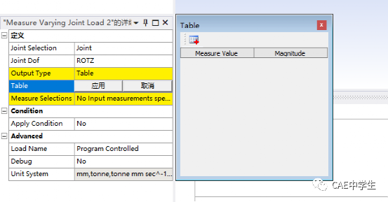

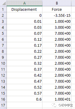

Table
此选项将允许你定义将输出定义为输入函数的表格数据。此选项要求你只有一个输入变量。该表将有两列,第一列对应输入值,第二列对应输出值。
WB验证案例106:重力载荷下钟摆的运动的图37

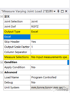

Excel
你还可以使用Excel定义表格输出,数据将从Excel逗号分隔值文件(.csv)中读取。单击Excel旁边的字段以浏览到你的Excel文件。
WB验证案例106:重力载荷下钟摆的运动的图38
Excel 表必须有两列,第一列对应输入值,第二列对应输出值。
默认情况下,假定表格的第一行包含描述列的标签。
WB验证案例106:重力载荷下钟摆的运动的图39
如果第一行包含数据(它不是标题),则应将 Skip Header 选项设置为 No。
电子表格中的值可以通过输出比例因子进行缩放。这可能很有用,例如,如果 .csv文件未在与解决方案相同的单位系统中创建。
默认情况下,逗号分隔值文件格式使用“,”作为分隔符。但是,根据你的操作系统或生成 .csv 文件的计算机的语言,Excel 可以使用不同的字符来分隔字段。你可以使用列分隔符字段指定此字符。

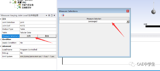

Measure Selection
WB验证案例106:重力载荷下钟摆的运动的图40
如果输出类型设置为表,则只能定义一种度量。如果输出类型是 Excel 或表格,则输入度量必须是标量。使用派生度量来提取多维基本度量的一个特定组件。
测量时间始终可用。虽然可以在所有瞬态机械负载上定义随时间变化的负载,但 IronPython 的使用对于复杂负载可能非常强大。
不能将力测量或从力测量派生的测量指定为用于计算载荷的输入。不能使用加速度作为输入,因为这样可能导致不收敛。如果要链接两个运动副的加速度,则可以使用约束方程。

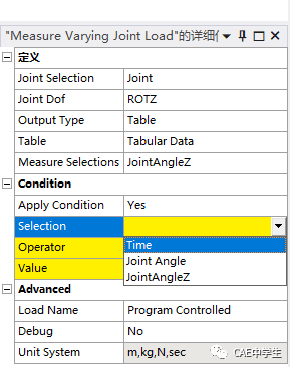

Condition
根据任何导出的测量值,可以有条件地施加Joint loads。

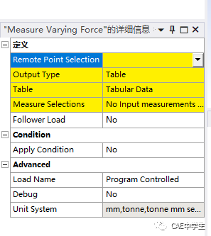

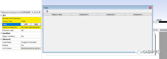

Defining Force Loads Dependent on one or more Measures
点击最上面的按钮即可插入
WB验证案例106:重力载荷下钟摆的运动的图43
WB验证案例106:重力载荷下钟摆的运动的图44
需要注意的是Remote Point Section中需要选择远程点。远程点必须连接到几何实体或命名选择。它不能是一个独立的远程点。对应的物体必须是刚体。
在table中和上文的操作一样的,唯一的区别就是力有3个方向的分量,其余的都一样。
