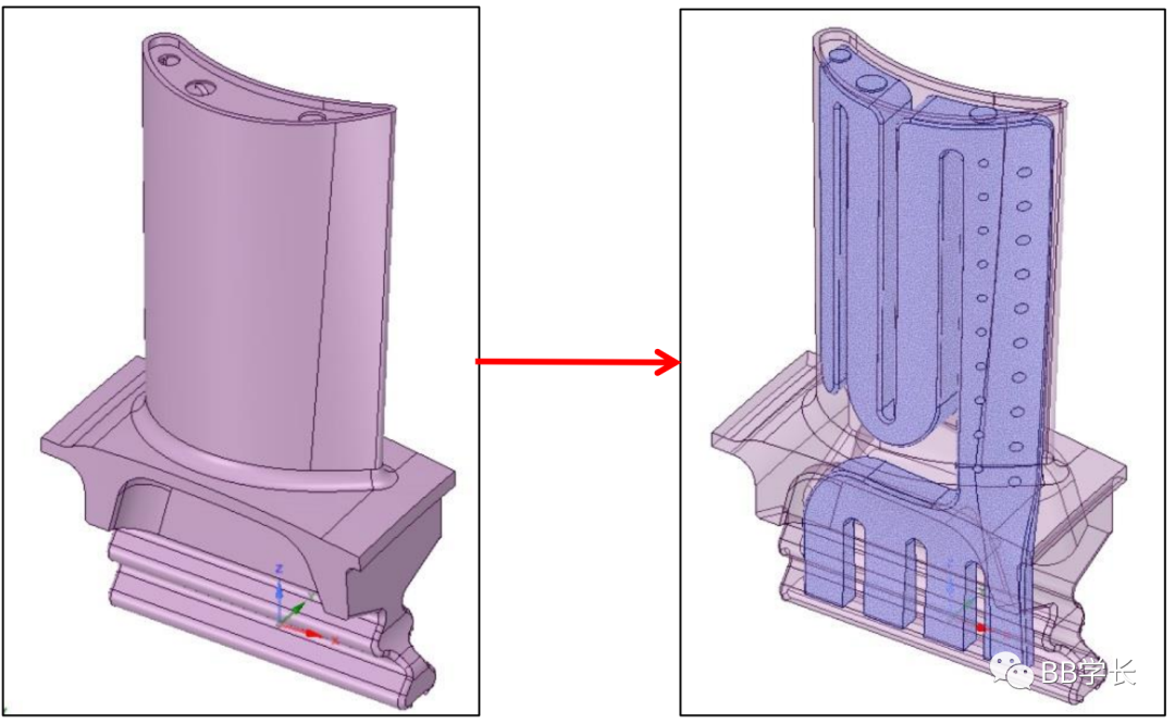

体积抽取

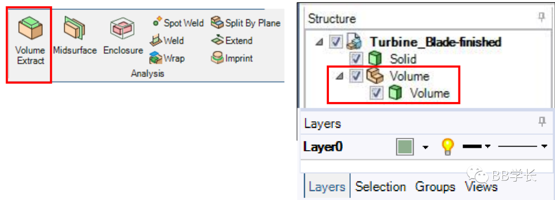

  • 此工具用于基于单个实体或一组实体(包括网格)所包围的体积创建流体体积 SpaceClaim|05CFD建模的图1
  • 在结构面板的结构树下创建名为Volume的实体
    • 可以展开查看对象
    • 可以重命名对象、创建、修改、替换和删除对象,以及使用组件,当创建Volume时候,用于生成Volume的主体暂时透明了。 SpaceClaim|05CFD建模的图2

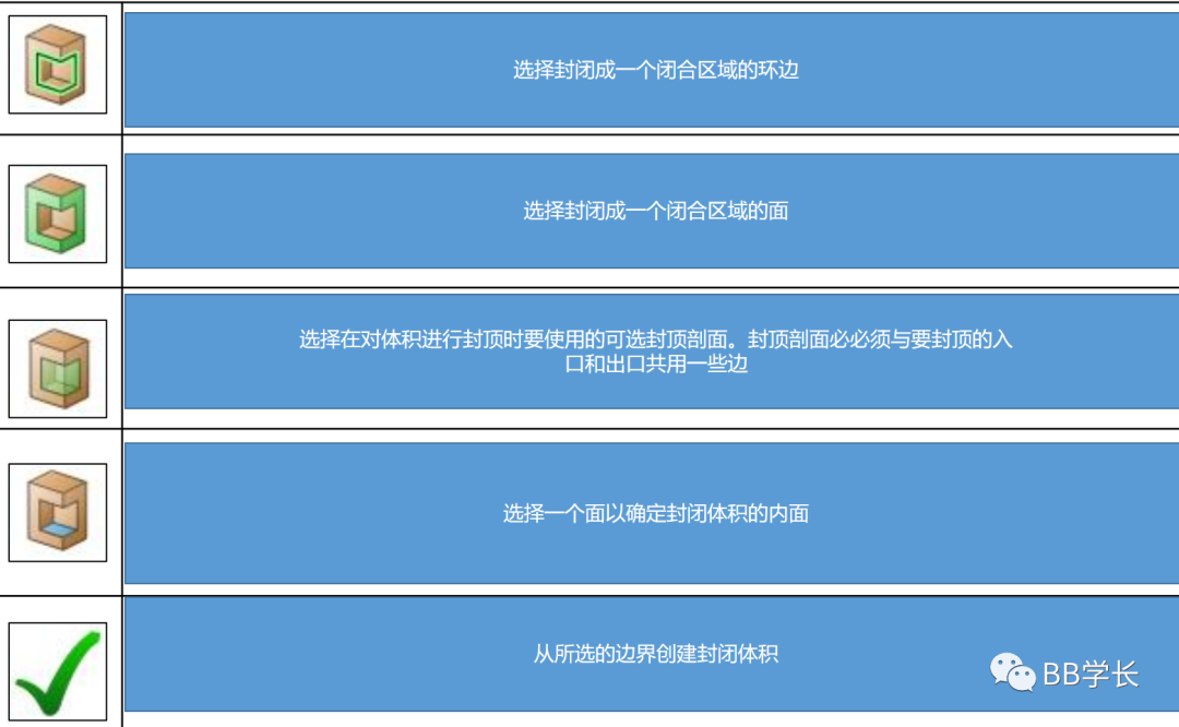

  • 工具指南 SpaceClaim|05CFD建模的图3

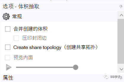

  • 选项

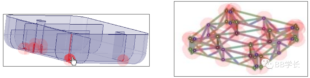

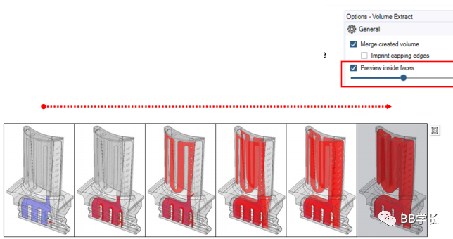

    • 在正确选择定义空腔的入口和出口的面/边后,将激活面内部预览工具
    • 可以滑动工具滑块查看“湿”面,并检查选定体积中是否有任何泄漏 SpaceClaim|05CFD建模的图4

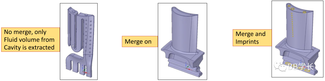

    • 压印封闭边:保存封闭面完好无损以查看入口和出口的位置 SpaceClaim|05CFD建模的图5 SpaceClaim|05CFD建模的图6
    • 合并创建的体积:将已创建的体积合并到外壳中,以有效地填充内腔
    • 预览内面:使用滚动条预览内面选择和检测泄漏

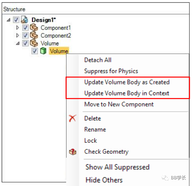

  • 修改实体后,可以更新抽取的体积 SpaceClaim|05CFD建模的图7
  • 第一个选项:在修改实体后,对抽取的体积进行重建
  • 第二个选项:根据当前在设计区域中可见的对象更新抽取的体积

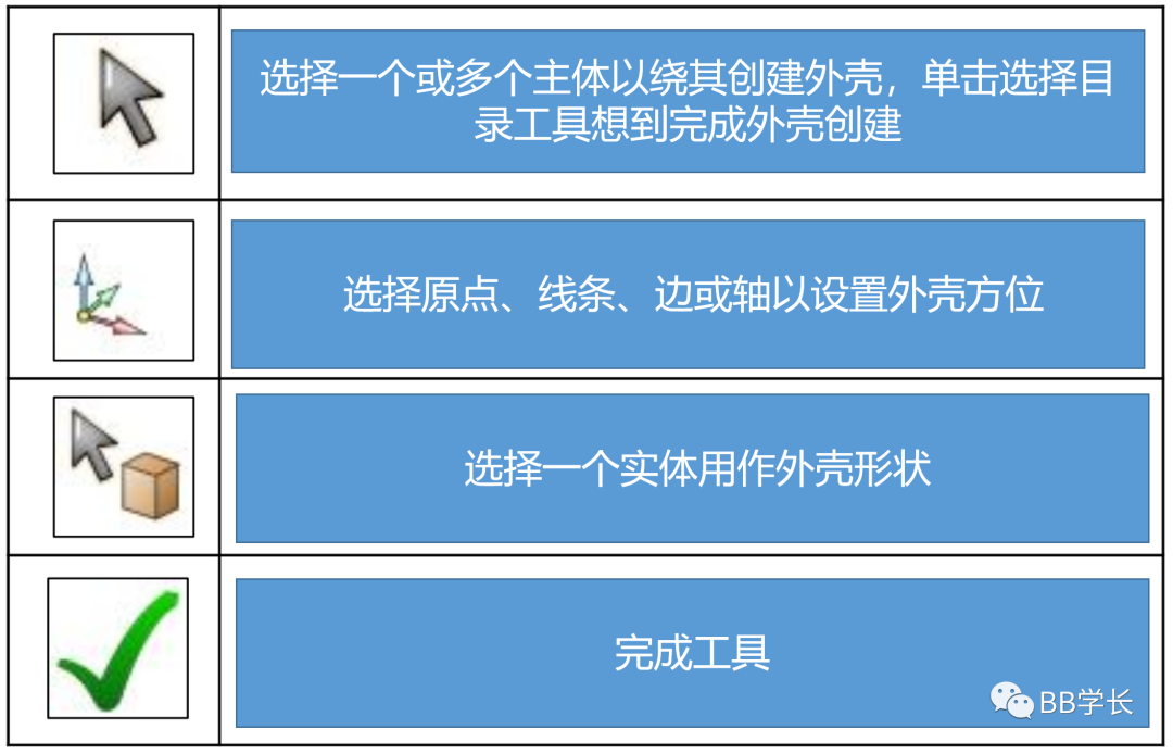

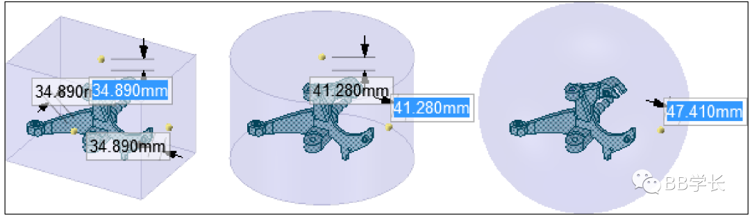

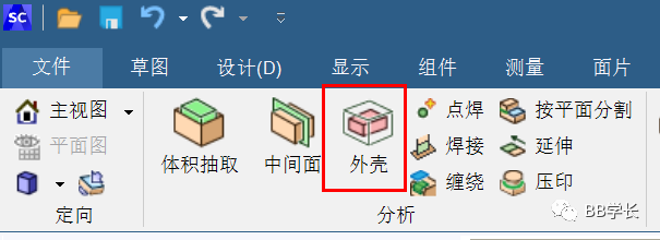

外壳
SpaceClaim|05CFD建模的图8
  • 外壳是围绕物体的实体,外壳可以是方框、圆柱体或球体
  • 外壳用来创建固体物体周围的流体区域 SpaceClaim|05CFD建模的图9
  • 工具指南 SpaceClaim|05CFD建模的图10

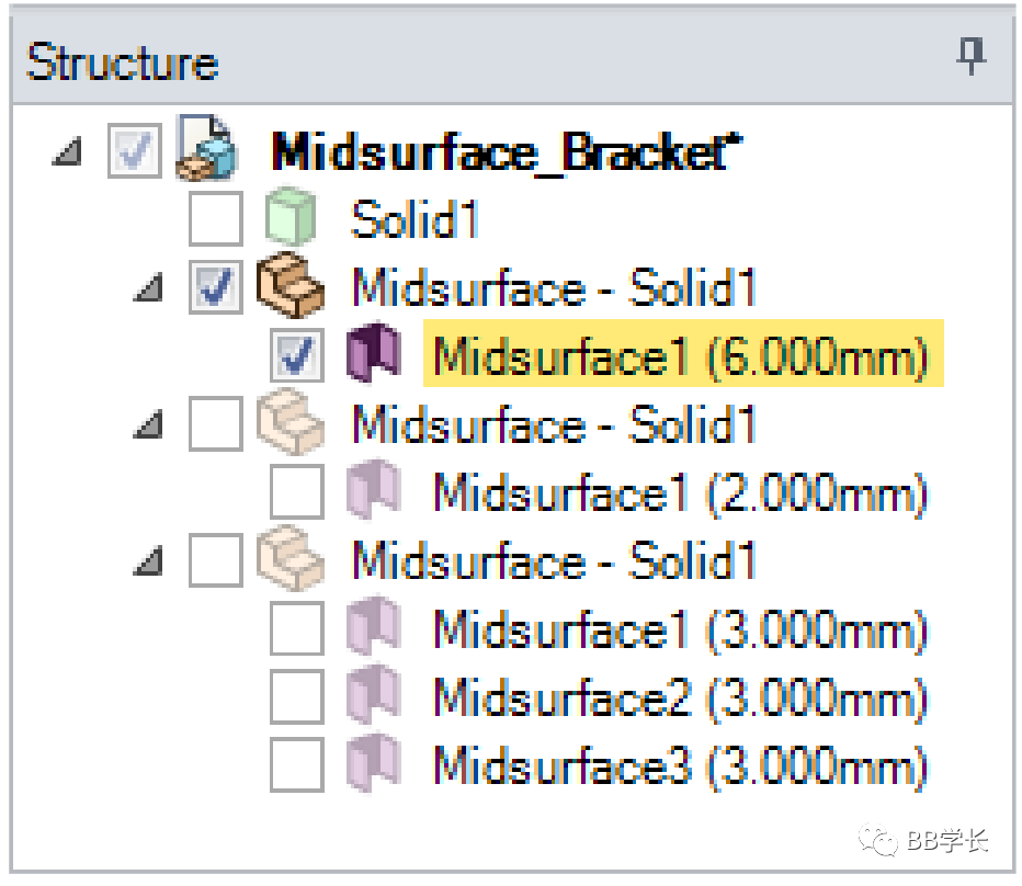

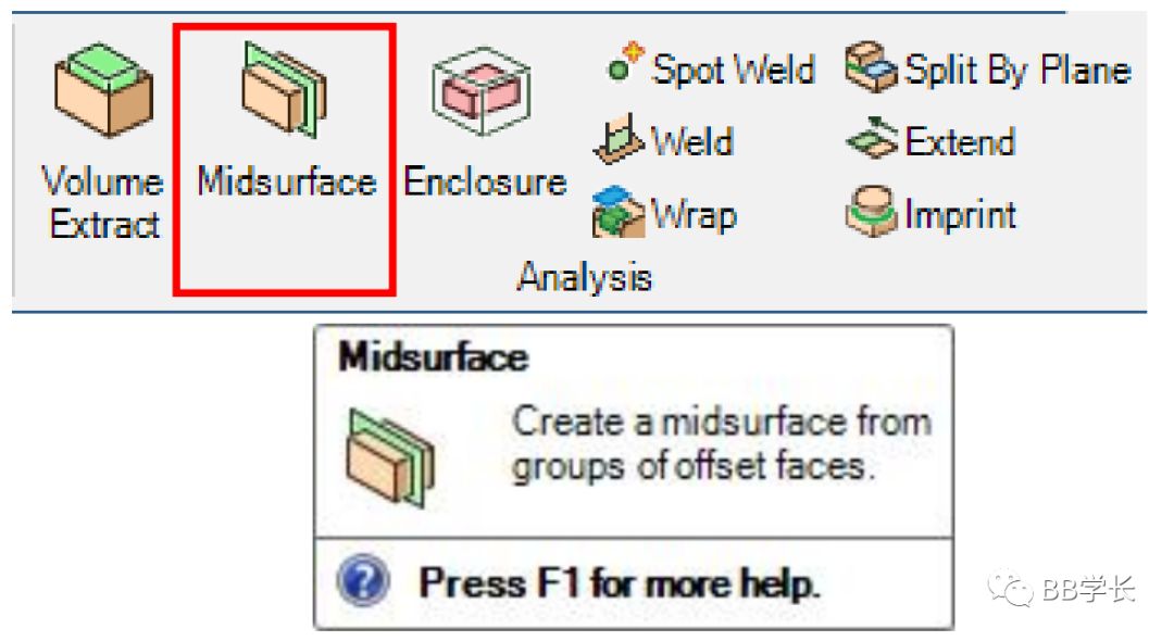

中间面
  • 仿真中使用中间曲面工具简化模型和网格

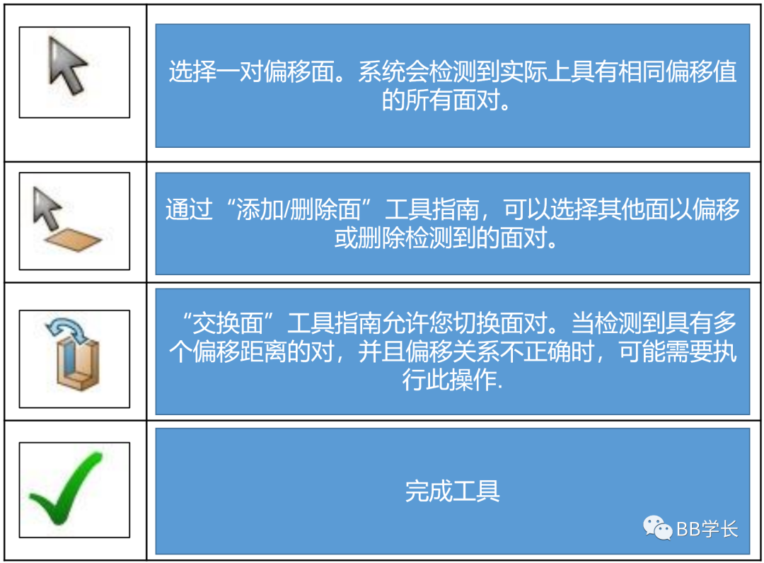

  • 中间面可以通过选择面或让SpaceClaim查找在给定范围内的厚度来创建 SpaceClaim|05CFD建模的图11
  • 工具指南 SpaceClaim|05CFD建模的图12

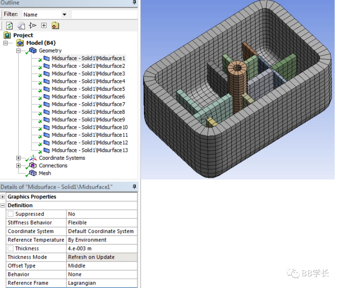

  • 中间面厚度
    • 中间面厚度将在结构树中显示为名称的一部分
    • 实体厚度现在通过具有不同厚度的各个面的替代存储 SpaceClaim|05CFD建模的图13
  • 转换到Workbench
    • 只有SpaceClaim中可见的实体才能够被转移到Workbench
    • 在SpaceClaim中创建的中间表面的厚度也会在导入时自动转移到Workbench上 SpaceClaim|05CFD建模的图14

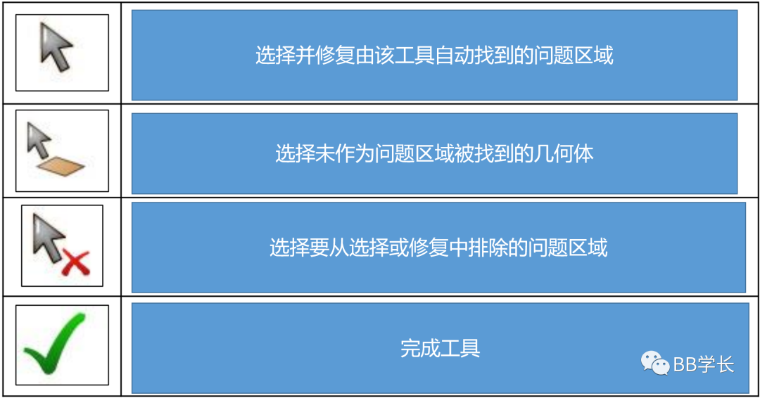

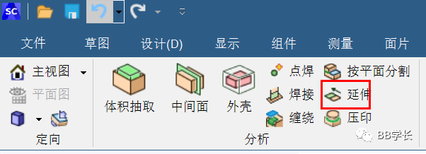

延伸
  • 将剖面边或草图曲线延伸到相交的主体
  • 自动检测可扩展或修剪的面/曲线,并高亮显示它们
  • 用来延伸或修剪曲面/曲线
  • 仅适用于曲面和草图曲线 SpaceClaim|05CFD建模的图15 SpaceClaim|05CFD建模的图16
  • 工具指南 SpaceClaim|05CFD建模的图17
