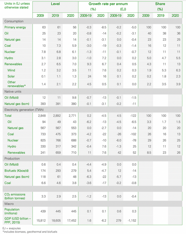

Part 1 欧洲能源状态概览
欧洲能源安全和欧洲电力结构的图2
▲表1. BP统计欧洲的能源使用情况

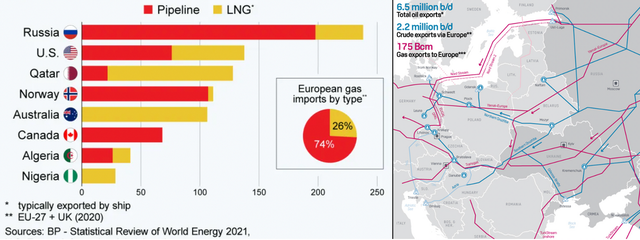

俄气进入欧洲有4条主要管道线路:“北溪1号”管道经波罗的海到德国;亚马尔—欧洲管道经白俄罗斯和波兰到德国;乌克兰的各条管道通往斯洛伐克、匈牙利、罗马尼亚和波兰;土耳其管道(蓝溪和土溪)连接到保加利亚、塞尔维亚和匈牙利。
欧洲能源安全和欧洲电力结构的图3
▲图1. 欧洲的能源问题,

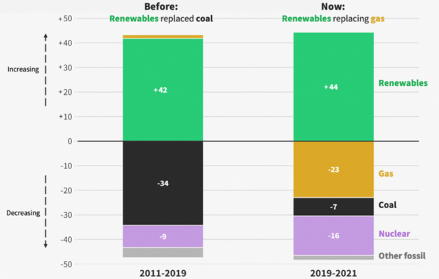

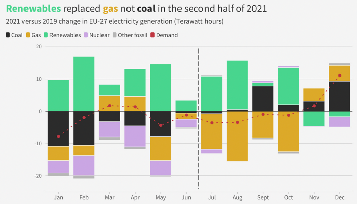

而欧洲《European Electricity Review 2022》里面有很多有意思的数据统计,我摘录一些内容,给大家做一些梳理。从历史上看,欧洲不断增长的可再生能源取代了煤电,由于 2021 年下半年天然气价格飙升,可再生能源增长主要是用来取代天然气,当前的情况会进一步加剧这个状态。
欧洲能源安全和欧洲电力结构的图5
欧洲能源安全和欧洲电力结构的图6
▲图2. 2021年下半年的情况

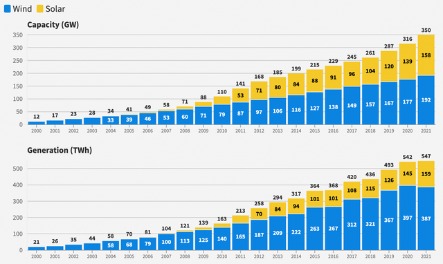

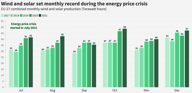

● 除 9 月外,欧洲的可再生能源发电在去年下半年每个月都创下新纪录,风能和太阳能在 2021 年创下新纪录 (547 TWh) ,发电量首次超过天然气 (524 TWh) ,太阳能在欧洲北部和南部蓬勃发展, 2021 年的发电量比 2019 年增加 27%,同期荷兰和西班牙的发电量翻了一番。2021 年,整个欧盟的风能和太阳能装机容量继续增长。风能和太阳能装机容量估计分别增长了 8% (+15 GW) 和 16% (+22 GW)
欧洲能源安全和欧洲电力结构的图8
▲图4. 欧洲在发电这块发展很快
除 9 月欧洲没有风以外,2021 年下半年欧盟的风能和太阳能发电量创历史新高。在低风的条件下2021 年下半年相比同期风电产量也增长了2% (2020年欧洲风大) ,欧洲的高电力价格主要是由于天然气价格的异常上涨。

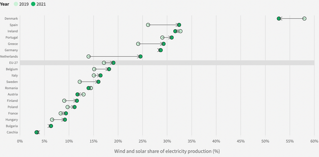

▲图5. 欧洲的新能源发电的国家对比情况

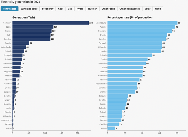

从欧洲国家来看,西班牙、荷兰和希腊已成为欧盟风能和太阳能增长的新引擎,风能和太阳能的市场份额在短短三年内增长了约 10 个百分点。2021 年,风能和太阳能提供了西班牙1/3的电力,荷兰和希腊至少1/4,这些国家贡献了欧盟50%以上的风能和太阳能产量增长。
欧洲能源安全和欧洲电力结构的图10
▲图6. 欧洲的新能源发电的国家对比情况

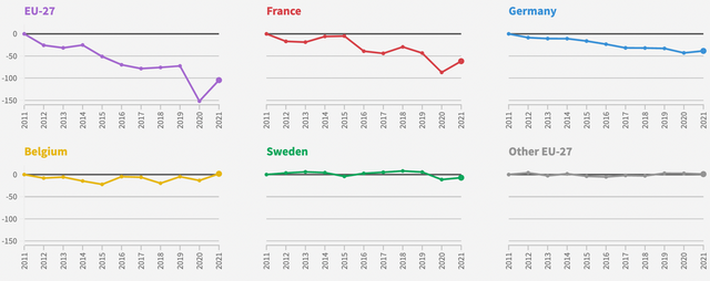

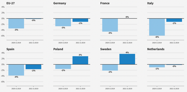

● 2021 年,欧盟的核电站发电量为 733 TWh。随着法国和比利时电厂可用性的提高,这比 2020 年增加了 7%(+47 TWh)。核电发电量仍比 2019 年低 4%(-32 TWh)——这是头铁,明明缺能源还硬要关闭核电站。2021年核电占欧盟电力生产的 26%,低于十年前的 29%。自 2019 年以来,核电产量下降的主要原因是法国(-18 TWh)、瑞典(-13 TWh)和德国(-6 TWh)
欧洲能源安全和欧洲电力结构的图11
▲图7. 欧洲的核电发电情况

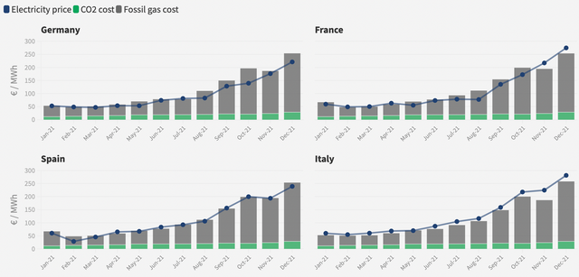

● 天然气价格在 2021 年呈指数级上涨。TTF(欧盟天然气基准合约)在 2021 年 12 月与 2020 年 12 月相比上涨了 585%。
天然气价格飙升是由多种因素共同造成的:2021 年初寒冷冬天耗尽了天然气库存,亚洲和南美洲的需求拿走了液化天然气 (LNG) ,疫情之后全球对天然气的需求上升,俄罗斯出口天然气的减少,这使得欧盟电力成本(平均为 255 欧元/兆瓦时)几乎是去年同期的七倍,导致欧洲电价也随之飙升,2021 年 12 月欧盟的月度批发电价创下历史新高,法国(275 欧元/兆瓦时)、德国(221 欧元/兆瓦时)、希腊(235 欧元/兆瓦时)、意大利(281 欧元/兆瓦时)、匈牙利(246 欧元/兆瓦时)、西班牙(239 欧元/兆瓦时)和荷兰(238 欧元/兆瓦时)
欧洲能源安全和欧洲电力结构的图12
▲图8. 欧洲主要国家的电力和CO2价格
从整体来看,德国、西班牙、法国、意大利和瑞典在欧洲处在发电的前列。
欧洲能源安全和欧洲电力结构的图13
▲图9. 欧洲的可再生能源的绝对产量和发电占比
