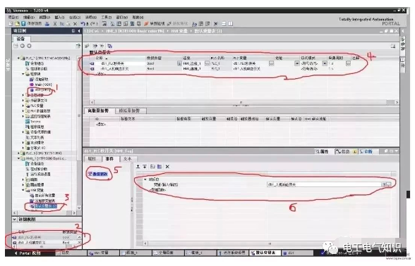

举个例子,请看图,步骤如下:
1、在PLC里建立DB1数据块,里面设两个开关量“PLC秒开关”和“人机响应开关”;
2、人机变量中连接这两个变量;
3、在人机“PLC秒开关”变量的属性----事件----数值变更中添加“取反位”,让“人机响应开关”变量随着“PLC秒开关”变化而变化;
4、在PLC程序块中编程,让“PLC秒开关”每0.5秒反转,再用TON延时指令让“人机响应开关”1秒内没有动作就输出 人机通信失败,因为人机通信异常后“人机响应开关”将不再会发生变化。
