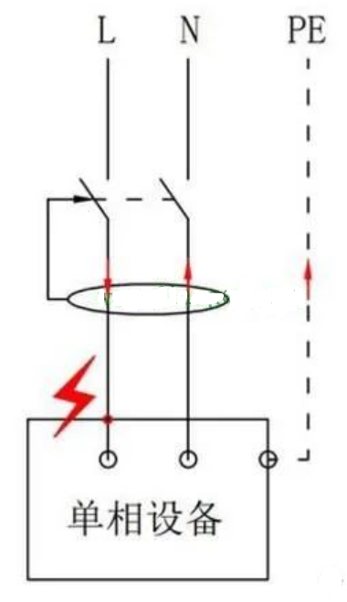

有地线:如上图所示,当设备发生漏电时,会有一部分电流通过设备外壳流向地线。此时,火线L和中性线N电流大小不相等,漏电开关会跳闸。人触摸到漏电设备,不会发生触电。
有地线和没地线,漏电开关动作原理有什么不一样?的图2

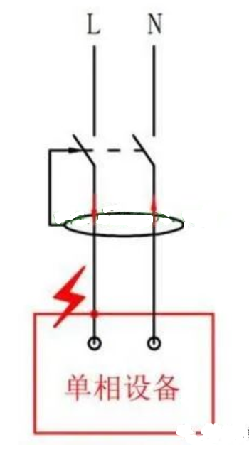

没有地线:如上图所示,当设备发生漏电时,火线电压传递到设备外壳。但是由于外壳没有接地线,火线L和中性线N电流大小依然相等。虽然设备外壳带电,但是漏电开关依然不会跳闸。人触摸到漏电设备,就会发生触电。
但是只要人触摸到漏电设备,就会有电流通过人体流向大地,火线和中性线电流变得不相等,漏电开关跳闸。
有地线时,只要设备发生漏电,漏电开关就跳闸,故障设备停电。
没有地线时,即使设备发生漏电,漏电开关也不跳闸;必须在人触摸到故障设备,发生触电时才跳闸。

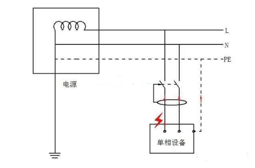

我们都知道漏电开关是由空开和漏电保护附件组合而成,如果漏电保护附件失效,那就相当于漏电开关只有空开的作用(短路保护+过载保护)。当漏电保护附件失效,设备发生漏电又会怎么样呢?
设备发生严重漏电故障时,火线电流会通过设备外壳、PE线流向变压器中性线。整个回路阻抗非常小,相当于电源短路,空开会跳闸断电。
有地线和没地线,漏电开关动作原理有什么不一样?的图3

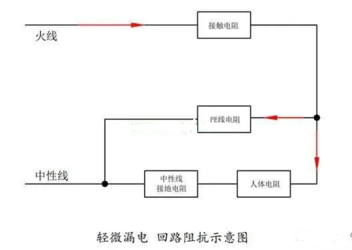

设备发生轻微漏电时,火线电流一样会通过设备外壳、PE线流向变压器中性线。由于漏电不严重(漏电点接触电阻较大),漏电回路阻抗比较大,空开并不会跳闸,此时设备外壳一样是带电的。但是由于地线作用,设备外壳电压被限制在一定的数值范围内,危险性大大降低。整个回路阻抗如图所示:
有地线和没地线,漏电开关动作原理有什么不一样?的图4
总结
没有地线,设备漏电是不会跳闸的,只有在人触摸到漏电设备的外壳才跳闸。有地线,只要一漏电就跳闸,和人摸不摸到漏电设备外壳没有关系。
没有地线,如果设备发生漏电,虽然不会触电致死。但是如果在高空触摸到带电物体,但是容易引发摔伤等二次事故。另外,当漏电开关漏电保护装置失效,没有地线也是非常危险。
