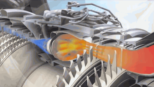

航空发动机是怎么分类的?为什么战斗机发动机不好造?的图3
高温燃气吹动涡轮,涡轮转(这个动图转反了)
而正是因为涡轮是现代航空发动机动力的来源,
所以现代航空发动机都带个“涡”字。

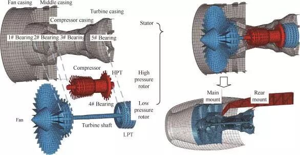

有的发动机穿上了小脚蹼——“风扇”,
就跟我们平时用的电风扇差不多的东西,
航空发动机是怎么分类的?为什么战斗机发动机不好造?的图5
航空发动机上的“风扇”
航空发动机是怎么分类的?为什么战斗机发动机不好造?的图6
发动机的分解图,蓝色部分展示的是涡轮驱动风扇转
涡轮跟风扇连在一起,燃气吹动涡轮带着风扇转动。
风扇不大,搅动的空气不多,所以一般省油,
我们叫涡轮带动风扇转动的发动机“涡扇发动机”,
命名规则:涡轮+风扇->涡扇。

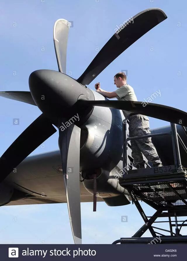

中等大小的脚蹼是“桨叶”,
就像是风车一样,但是直径更大,
航空发动机是怎么分类的?为什么战斗机发动机不好造?的图7
航空发动机上的“桨叶”
直径大,搅动的空气更多,所以更省油一些,
我们叫涡轮带动桨叶的发动机“涡桨发动机”,
命名规则:涡轮+桨叶->涡桨。

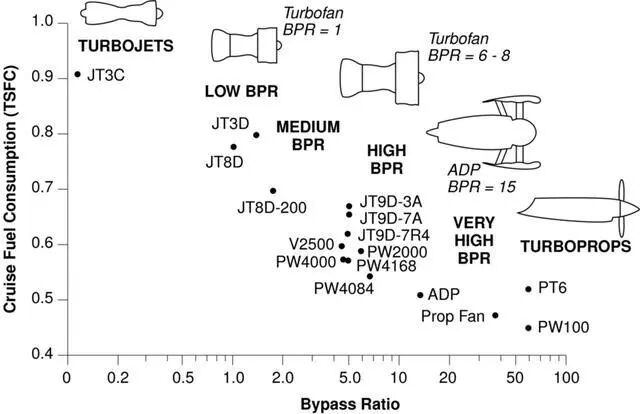

那么有些人问了:我们经常说的涵道比是什么?
什么是“小涵道比涡扇发动机”和“大涵道比涡扇发动机”呢?
敲黑板,重点又来了!
其实涵道比就是指的你额外搅动的空气的比例,
比例越大,就代表额外搅动的空气越多,
刚刚我们说的“脚蹼更大”只是一个形象的说法,
这里的“涵道比”才是更加专业的说法。
涡喷发动机涵道比最小,涡扇高一点儿,涡桨更高……
下面这张图就是不同涵道比发动机的耗油率,
可以看到,涵道比越高代表“脚蹼”越大,
涡轮驱动下发动机额外搅动的空气越多,
最终的结果就是发动机更省油,
航空发动机是怎么分类的?为什么战斗机发动机不好造?的图10
从左到右的发动机“脚蹼”越来越大,也越来越省油
