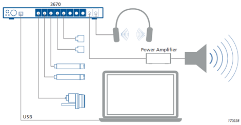

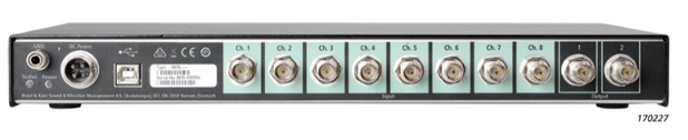

3670型数据采集仪 具有8输入2输出(或8输出),能够提供 准确的、可重复的测试 ,符合ISO和IEEE相关标准。 3670型数据采集仪与C CLD测量传感器一起使用,通过USB接口将数据数字化并传输到计算机,支持macOS®或 Windows®操作系统。 输入通道为传感器提供恒流源供电 ,采样频率高达96kHz ,这提供了5Hz至40kHz的模拟输入;输出通道的频率范围从直流到40kHz,用于驱动低阻抗负载,如小负载扬声器、耳机等。3670型数据采集仪可依据客户需求,定制开发软件,支持的程序接口:C++、.NET、Matlab、ListenSoundCheck等,特别适合于音频和振动的产线测试。

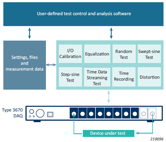

BZ-7852型EA Engine 是一个电声测试环境驱动3670型数据采集仪,可用于音频设备的产线重复测试、智能语音识别系统的语言可懂度和误差率测试、记录高分辨率时域信号用于后处理分析等。
软件安装非常简便,只有23M, License授权内置于3670型数据采集仪 ,对于产线应用非常方便,无需担心USB Key的丢失。
EA Engine简化了生产测试环境中的精确声学和振动测量,可以生成最终测量结果以进一步分析以及评价,无需波形生成、硬件控制或数字信号处理编程经验。贴合产线快节奏要求, 只需2s即可完成频响、失真和R&B 等测试
EA Engine可由命令行运行,或由主流编程软件如C#, MATLAB® or Python®进行控制和开发用户界面,结果可方便地由主流分析软件或Microsoft® Excel®读入。
