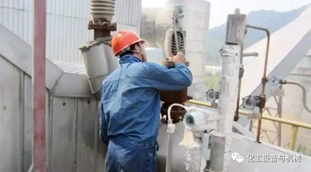

    锅炉安全阀是锅炉的主要安全附件之一,它能自动防止锅炉的蒸汽压力超过预定的允许范围,从而保证锅炉的安全运行,是一种超压泄放的安全装置。 锅炉安全阀结构、原理技术要求及故障处理的图1

三、锅炉安全阀的作用
    当锅炉受压附件内的介质压力超过许用时,能自动打开排出,压力下降后能自动关闭,泄放时发出较大的响声,起到自动报警的作用,保证锅炉安全运行。
