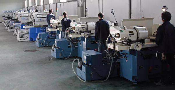

磨床车间师傅整理的笔记,快收藏!的图1
砂轮的硬度是指磨粒受磨削力后从砂轮上脱落的难易程度。砂轮太硬,磨粒磨损后还不能脱落,使工件表面受到强烈的摩擦和挤压,增加了塑性变形,表面粗糙度值增大,同时还容易引起烧伤;砂轮太软,磨粒易脱落,磨削作用减弱,也会增大表面粗糙度值,所以要选合适的砂轮硬度。
砂轮的修整质量与所用修整工具、修整砂轮的纵向进给量等有密切关系。砂轮的修整是用金刚石除去砂轮外层已钝化的磨粒,使磨粒切削刃锋利,降低磨削表面的表面粗糙度值。另外,修整砂轮的纵向进给量越小,修出的砂轮上的切削微刃越多,等高性越好,从而获得较小的表面粗糙度值。
