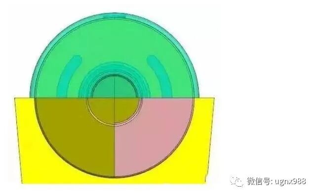

今天和大家分享一个模具设计里有趣的模具机构,先上产品图.
UG模具设计 最牛逼的转动出产品扣位 你肯定没见过的图1

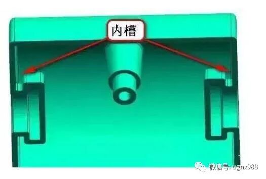

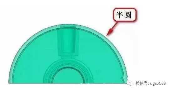

我们观察到产品是一个半圆的形状,有些朋友可以想的到通过转动镶件可以出模。但这个转动应该怎么去实现呢?
UG模具设计 最牛逼的转动出产品扣位 你肯定没见过的图2

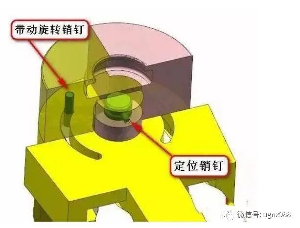

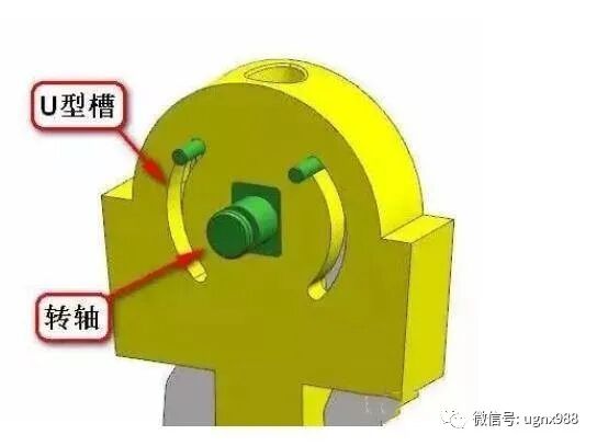

先在产品中间做一个直顶,直顶中间做一个转轴,是用来固定旋转镶件的,再以转轴为中心做一个U形槽,是用来控制旋转镶件的转动的。
UG模具设计 最牛逼的转动出产品扣位 你肯定没见过的图3
安装旋转镶件时需要在插入带动旋转的销钉,然后两边的旋转镶件都装好之后需要插入定位销钉,把旋转镶件固定在轴上。

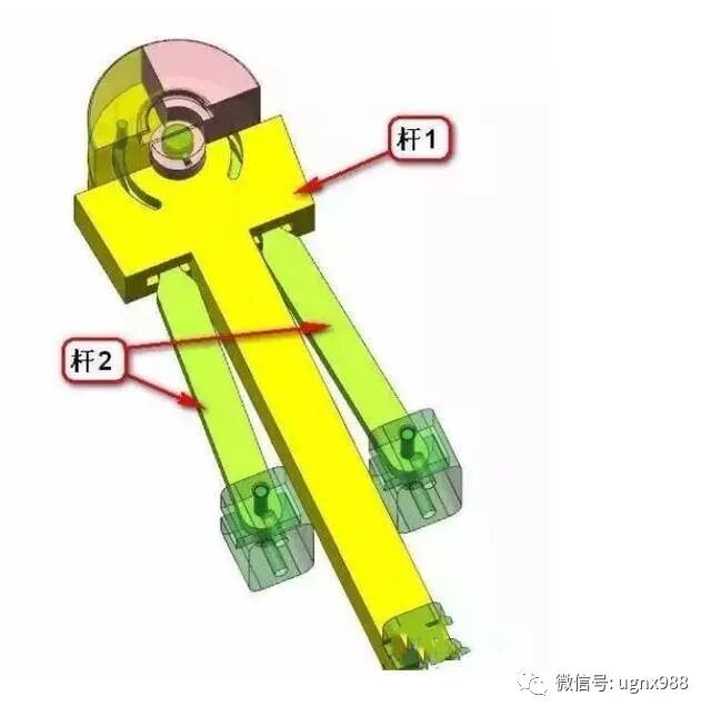

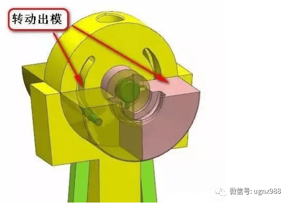

顶出机构就稍微要复杂些,因为需要通过不同的顶出顺序来控制转动。顶出时,杆1先顶.杆2不动,那么顶到一定的距离后,旋转镶件的转动如图
UG模具设计 最牛逼的转动出产品扣位 你肯定没见过的图5
UG模具设计 最牛逼的转动出产品扣位 你肯定没见过的图6
UG模具设计 最牛逼的转动出产品扣位 你肯定没见过的图7
