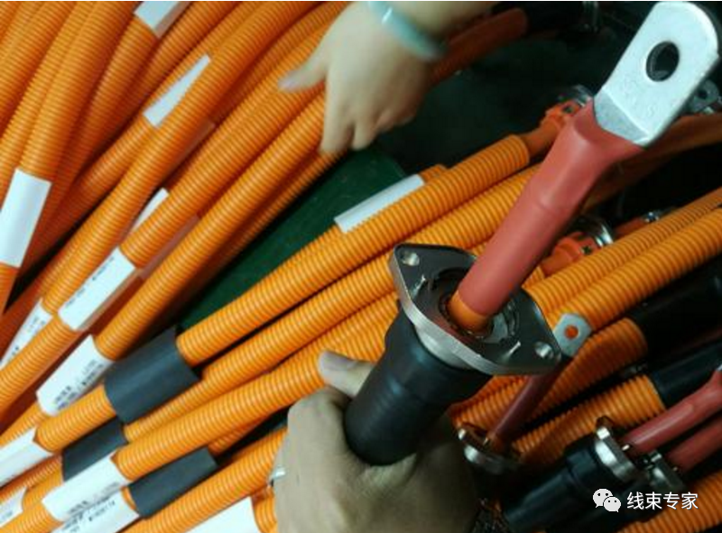

汽车连接器用于实现汽车电信号的传输和控制,线束和线束之间以及线束电气设备之间电连接的基础原件,起连接和断开电力的作用。汽车连接器导体接触件的可靠接触、可靠的电气绝缘性能、可靠的机械连接,保证汽车电信号的可靠传递和部件的有效控制。

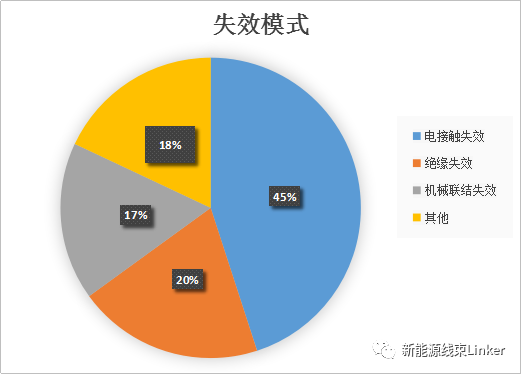

现场使用及实验数据表明,汽车连接器的失效模式有电接触失效、绝缘失效、机械联结失效及其他失效模式,各失效模式占比见图1。
汽车连接器可靠性设计的图1
 图1 连接器失效模式占比

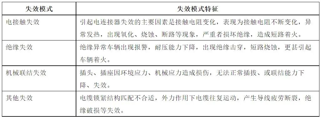

汽车连接器失效模式特征见表1

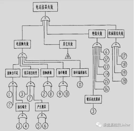

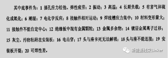

汽车连接器的故障树分析
使用故障树分析法对汽车连接器失效模式进行分析,汽车连接器的故障树分析见图2。

一.
电接触失效原因分析
(1)电接触压力不足。
连接器通过插针和插孔接触导电,插孔为弹性元件,其质量优优劣对电连接的可靠性至关重要,插针插入插孔插孔产生弹性变形,进而对插针产生接触压力,接触压力的不稳定或减小会影响接触电阻的不稳定,在一定的振动、冲击应力作用下,弹性原件发生产生恢复性弹性变形,振动、冲击应力足够大,作用时间足够长,就会造成瞬断故障。插针插孔长期受作用力和反作用力,插孔弹性元件逐渐产生永久行变形,出现应力疲劳松弛现象,尤其在接触点及环境温度的作用下,插孔会出现蠕变现象,接触压力减小,接触电阻增大。

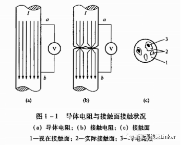

依据电接触理论,接触电阻R= RC + Rf + Rp,式中:
Rp—为导体电阻,它是端子和引出线的奥姆电阻之和,其大小决定于端子和引出线所选 用的材料、截面形状及长度尺寸。
RC—集中电阻,当两个端子彼此接触时,其表面不可能完整地接触,微观上是点与点 的接触。当电流由一个接触件流向另一个接触件时,电流线就受到收缩而产生阻力,因而产生的电阻就称为收缩电阻。
Rf—膜层电阻,它是接触件表面上的粘着膜、表面晦暗膜及薄膜所产生的电阻。
接触电阻的影响因素:材料本身的特性,接触压力、生产工艺能力等。

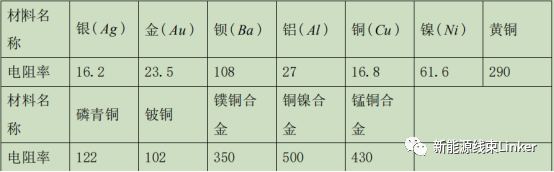

端子材料选用
下表为典型金属的电阻率

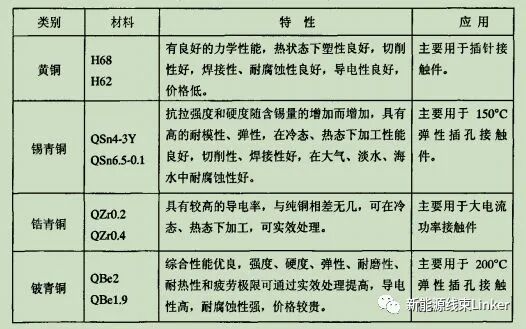

下表为铜合金的性能
汽车连接器可靠性设计的图8
选用高导电率或低电阻率的端子材料(黄铜的导电率约为 13﹪,磷青铜导电率约为 26﹪,铍铜可大达 40﹪),是降低接触电阻最有效的方法。

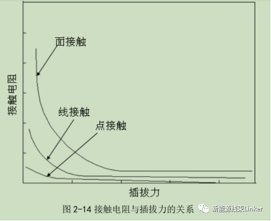

接触件插拔力设计

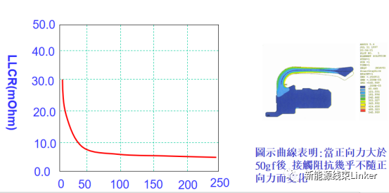

在影响接触电阻的因素中,接触压力的影响最大,但接触压力一般是无法测量的。
接触件在插入和拔出时为克服弹性接触产生的阻力所需要的力,称为接触件插入力和 拔出力,根据胡克定律,当接触压力越大,为克服弹性接触产生的阻力所需要的力也 越大,也就是插拔力越大,因此从某种意义上来说插拔力就是在弹性接触件正压力作 用下,接触件间产生的摩擦力。
汽车连接器可靠性设计的图9
插拔力在一定区间变化时,接触电阻的变化较明显,除此之外的区域,接触电阻的 变化相对钝化,即使插拔力增加很多,接触电阻也并未明显减小 。从经济性角度考虑, 超过一定限度,再要求通过增大插拔力来减小接触电阻,没有实际意义 。所以,为减小接触电阻,不应仅从插拔力去考虑。
接触件的接触压力
接触压力是彼此接触的表面产生并垂直于接触表面的力,影响着电接触性能,由于机械或环境应力而使正压力减少,会引起接触电阻的增加,若超出规定值将引起电路失效。

 下图为接触压力与接触电阻的变化分析
汽车连接器可靠性设计的图10

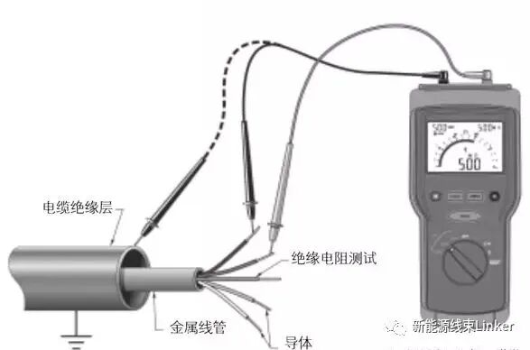

绝缘失效分析及可靠性设计
绝缘电阻是指在连接器的绝缘部分施加电压,从而使绝缘部分的表面或内部产生漏电流而呈现出的电阻值。即绝缘电阻(MΩ)=加在绝缘体上的电压(V)/泄漏电流(μA)。通过绝缘电阻检验确定连接器的绝缘性能能否符合电路设计的要求或经受高温、潮湿等环境应力时,其绝缘电阻是否符合有关技术条件的规定。
绝缘电阻是设计高阻抗电路的限制因素。绝缘电阻低,意味着漏电流大,这将破坏电路的正常工作。例如形成反馈回路,过大的漏电流所产生的热和直流电解,将使绝缘破坏或使连接器的电性能变劣。

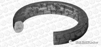

a、密封胶圈压缩量不足,线束平顺安装密封无问题,折弯后密封失效
汽车连接器可靠性设计的图12
b、耐老化性能及机械性能差,长期使用老化开裂,导致密封失效,密封结构设计时优先选用径向密封结构
汽车连接器可靠性设计的图13

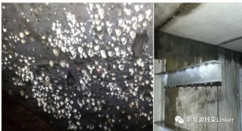

c、凝露:
连接器内部由于工作时发热内部空气含水量高,停止工作后静置由于温差导致空气中的水分析出在低温表面,进而导致绝缘失效,特别是发热部件连接器,如驱动电机连接器;
汽车连接器可靠性设计的图14
空气主要由干空气、水汽、尘埃组成。通常湿度是指空气中水蒸气的含量,饱和湿度是单位体积的空气在一定温度条件下所能包含的水汽量的最大限度;
饱和湿度与空气温度有关,温度越高,所含水分越多。30%~60%的相对湿度是对于一般电气设备比较适宜的。如果保持空气绝对湿度不变,降低空气温度,温度降低到一定值时空气中湿度会达到饱和,继续降温,空气中水分就会析出,这种有液态水析出的现象称为“凝露”。露点温度是含湿量和大气压力保持不变的前提下能使空气相对湿度达到100%的温度。
试验室条件下的凝露现象主要包括两种情况。一种是出现在升温阶段,升温过程中壳体表面温度低于环境温度,壳体外表面的空气遇到低于露点温度的产品表面时,水气会凝结在壳体外壁,形成凝露。
另一种是出现在降温阶段,外部环境先降温,所以壳体内壁比内部空气温度低,如果壳体内壁温度达到内部空气的露点温度,壳体内壁就会形成凝露。
我们要解决的凝露问题主要是第二种,避免内壁产生凝露影响内部电气元件性能。凝露是温度与湿度共同作用的结果,环境湿度高,气候温差大,容易产生凝露 ;
我国地域辽阔,气候差异巨大,在沿海环境湿度大,西北地区温差变化大,此类区域一般更易产生凝露。

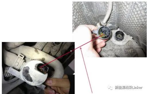

连接器等电子元件进水主要有两个途径,第一是外部的液体靠地心重力渗透进入其内部,比如没有密封圈的连接器,或水分从线束内部连接点(比如没有保护的焊点/压接点/搭铁点)进入;这里强调下“虹吸”这个词,因为一般电器在工作时有一定温度,内部空气形成一定压力,当停止工作后,温度下降,内部压力也小了,这时会形成气压差,如果连接器密封不良,水汽会顺着多股铜线间的间隙进入内部,导致功能失效。
下图为变速箱油冷却阀N509插头渗防冻液,防冻液沿N509插头(1)号线进入变速器电脑J217插头(7)号导致故障(液体虹吸现象)
