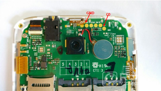

1、电源的确定
嵌入式硬件设计几点注意事项的图1
电源对于嵌入式系统中的作用可以看做是空气对人体的作用,甚至更重要:人呼吸的空气中有氧气、二氧化碳和氮气等但是含量稳定,这就相当于电源系统中各种杂波,我们希望得到纯净和稳定符合要求的电源,但由于各种因素制约,只是我们的梦想。这个要关注两个方面:
a、电压
嵌入式系统需要各种量级的电源比如常见的5v、3.3v、1.8v等,为尽量减小电源的纹波,在嵌入式系统中使用LDO器件。如果采用DC-DC不仅个头大,其纹波也是一个很头疼的问题。
b、电流
嵌入式系统的正常运行不但需要稳定足够的电源,还要有足够的电流,因此在选择电源器件的时候需要考虑其负载,一般留有30%的余量。
如果是多层板,电源部分在layout的时候需电源分割,这时需要注意分割路径,尽量将一定量的电源放置在一起。如果是双面板,则走线宽度需要注意,在板子允许的情况下尽量加宽。合适的退耦电容尽量靠近电源管脚。

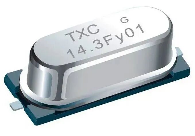

2、晶振的确定
嵌入式硬件设计几点注意事项的图2
晶振相当于嵌入式系统的心脏,其稳定与否直接关系其运行状态和通讯性能。常见的振有无源晶振,有源晶振,首先要确定其振荡频率,其次要确定晶振类型。
  • 无源晶振其匹配电容和匹配电阻的选择,这部分一般依据参考手册。在单片机设计中,经常使用插件晶振配合瓷片电容。在ARM中,为了减少空间和便于布线,经常使用四角无源晶振配合贴片电容。
    虽然我们对于固定晶振的匹配电路比较熟悉,但是为了达到万无一失,还是要看参考手册确定电容大小,是否需要匹配电阻等细节。
  • 有源晶振具有更好的更准确的时钟信号,但是相比之下,比无缘晶振价格高,因此这也是在硬件电路设计中需要关注的成本。在做电路板设计时需要注意晶振走线尽量靠近芯片,关键信号远离时钟走线。
    在条件允许的情况下增加接地保护环。如果是多层板,也要讲关键信号远离晶振的走线。

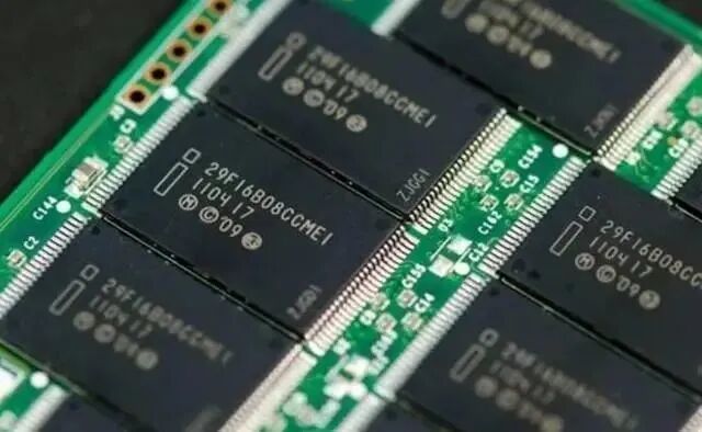

4、外扩存储器
嵌入式硬件设计几点注意事项的图4
一个嵌入式系统如果有电源、晶振和CPU,那么这就是我们熟悉的最小系统。如果该嵌入式系统需要运行大点的操作系统,那么不但需要CPU具有MMU,CPU还需要外接SDRAM和NANDFLASH。
果该cpu具有SDRAM和NANDFLASH控制器,那么在硬件设计上不用过多的考虑地址线的使用。如果没有相关的控制器,那么需要注意地址线的使用。
这部分在LAYOUT的时候是一个重点,究其原因就是要使相关信号线等长以确保信号的延时相等,时钟和DQS的差分信号线走线。在布线的时候各种布线技巧需要综合使用,例如与cpu对称分布,菊花链布线、T型布线,这都需要依据内存的个数多少来进行选择,一般来说个数越多,布线越复杂,但是知道其关键点,一切迎刃而解。

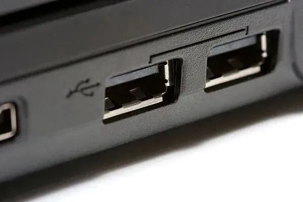

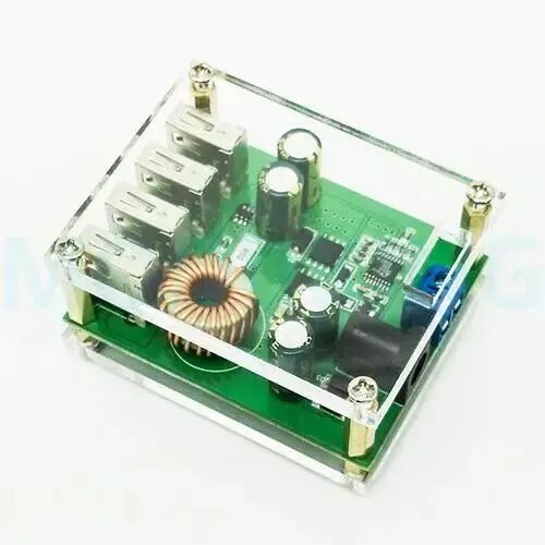

5、功能接口
嵌入式硬件设计几点注意事项的图5
一个嵌入式系统最重要的就是通过各种接口来控制外围模块,达到设计者预设的目的。常用的接口有串口(可用来连接蓝牙,wifi和4G等模块),USB接口、网络接口、JTAG接口、音视频接口、HDMI接口等等。
由于这些接口与外部模块连接,做好电磁兼容设计是重要的一项工作。除此之外,在LAYOUT的时候注意差分线的使用。

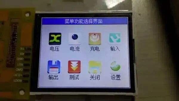

6、屏幕
嵌入式硬件设计几点注意事项的图6
这个功能之所以单独列出来,是由于其可有可无。如果一个嵌入式系统只是作为一个连接器连接外围设备模块,通过相关接口连接到电脑主机或者直接挂在网络上,那么屏幕就不需要了。
但是如果做出来的是一个消费类产品,与用户交互频繁,这就不得不唠叨几句。电容屏幕是嵌入式屏幕的主要部件,在电路设计中需要注意触屏连接线和显示屏连接线的布局。
在走线的过程中尽量短的靠近主控cpu,同时注意配对信号走差分线,RGB控制信号走等长。各种信号走线间距遵循3W规则,避免相互干扰。在屏幕的设计中,一定要确保功率和防止干扰,以防屏幕闪屏和花屏现象的出现。
