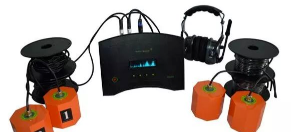

使用音频探测仪
如何测出电线电缆断点在哪?的图2
音频探测仪是一种利用单频或复频信号,可测试线路的连续性,来识别线路故障的仪器。能在连接任何交换机、路由器、PC终端的情况下直接找线。在追踪电缆线路时,无需剥开线路外皮,简单、快捷,并可以判别线路断点的位置。
