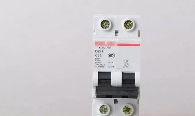

一、什么是断路器?
断路器是指能够关合、承载和开断正常回路条件下的电流,并能关合、在规定的时间内承载和开断异常回路条件(包括短路条件)下的电流的开关装置。它是一种开关,但又和平常我们使用的开关不同,断路器主要是为了切断高压电路的电流,当我们的系统发生故障的时候,可以迅速的切断电流,从而防止事态往严重方面发展,达到了保护人们财产的作用。它是一个很好的安全保护装置。
我们的生活有了断路器更加有保障了,它逐渐的走进了人们的生活中,给我们带来了更加安全的生活。

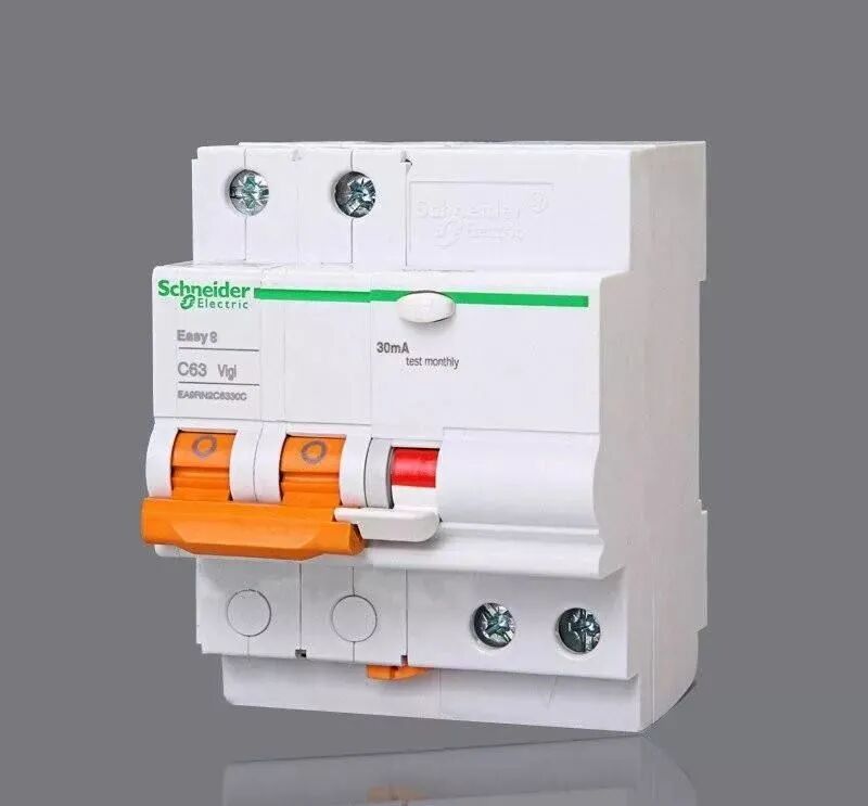

二、左零右火
我记得第一次听说“左零右火”是在初中的物理课上,当时懵懵懂懂。直到大学的专业课上,才真正理解了这个词。
所谓的“左零右火”,仅仅是插座的插孔顺序——面对插孔时,左侧插孔的插孔是零线,右侧插孔是火线,仅此而已。
插座在接线时,也未必是“左零右火”。有的接线柱是横向排列的,但是当你面对接线柱(插座背面)时,接线柱顺序刚好和插孔顺序相反,就成了“左火右零”。有的接线柱是纵向排列的,所谓的左右,就更无从谈起了。
所以真正接线时,依旧需要以接线柱标识为准,标注着L的,就接火线;标注着N的,就接零线。

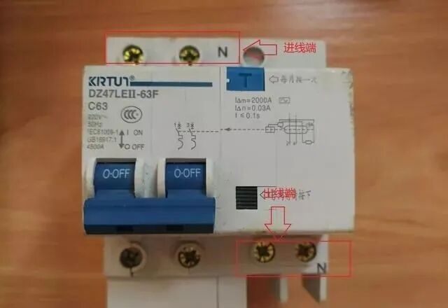

三、零线与零线的接线位置
任何一个漏电开关都不可能不需要接零线,没有零线,是因为接错了。家用漏电开关,如果按照极数来分,可以分为两种:1P漏电和2P漏电。
两种开关都有两组接线柱(一进一出算作一组),其中1P漏电的两组接线柱中,有一组有“N”标识,在接线时,需要将零线接在这组接线柱上,剩下的一组接火线——不要像插座接线一样记什么“左零右火”,开关的零火线方向不固定,不同品牌、不同型号的产品接线柱顺序不同,接线时,需要以实际的“N”接线柱所在位置为准。
2P漏电的两组接线柱没有任何标识,这代表着我们可以任意选择接线顺序。但是通常建议参照配电箱内的1P漏电接线顺序,保证二者的接线顺序相同。这样接出来的线才更好看,日后维修也更方便。
无论是哪种漏电开关,都不会不把零线接到开关上。

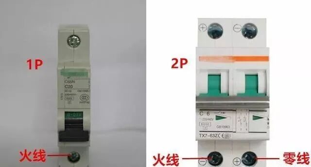

四、断路器应该怎么连线呢?
可以让断路器朝向自己,我们以2P的断路器为例,就像下面这张图一样,上面的两个接线柱一般是表示进线端,下面的两个接线柱表示出线端,由于这是一个2P的断路器,所以它能够控制两个线路的通断,在接线柱的一侧标注有大写字母N的就表示此接线柱接零线,则另一个就是接火线。
其实像上面说的断路器功率一般都很大(对于家庭用电所用功率来说),为了安全一般在线路的后面还会再加几个1P的断路器,这种断路器一般功率都比较小,对于1P的断路器,直接接一个从2P断路器出来的火线就可以了,当然对于2P的可以继续接一根火线一根零线,如果在断路器上没有标注N的符号,一般按照左火右零来接,这个和插座上正好相反,插座上的标准接法是左零右火。
断路器如何接线?是左零右火吗?的图4
五、如果接反了会怎么样?
接反了零线和火线,对于2P断路器和2P漏电断路器来说没有太大妨碍,唯一影响就是看起来不规范,维修时需要重新查找零火线,带来一点点不便。
1P+N断路器和1P漏电断路器在断开时,只能断开火线——即无标识接线柱上接的那根线。如果错接了零火线,则当断路器断开时,实际上断开的是零线。此时虽然电路中没有电流了,当时依然存在电压。如果人摸上去,还是会触电的。
1P断路器的零线在零排上,非常不容易接错。1P断路器接错的后果与1P+N断路器反接零火线的后果相同。
