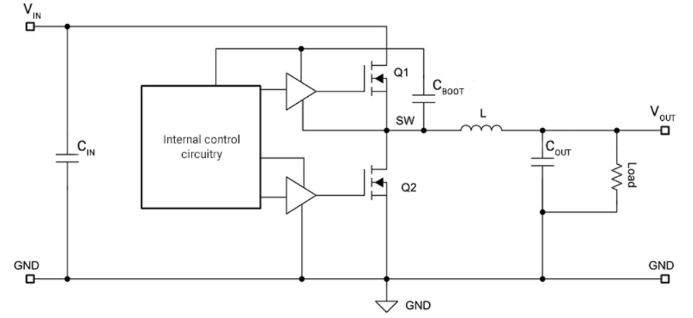

保证高效和紧凑的设计同时遵守国际无线电干扰特别委员会 (CISPR) 等组织提出的严格电磁干扰 (EMI) 要求是一项挑战。因此,元件的选择成为了设计过程的关键。与大多数设计决策一样,在不同组件之间进行选择几乎总是归结为基于您最关键设计目标的权衡评估。以高效及良好的热性能著称的buck稳压器,通常不被视为降低电磁干扰候选项。幸运的是,您有多种选择来降低此类稳压器产生的EMI。幸运的是,仍然有多种措施用以减少这类稳压器所带来的电磁干扰。图1为buck稳压器的示意图。

图1. Buck稳压器示意图

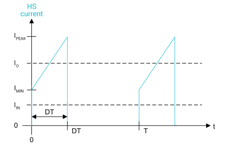

在EMI要求限制之下进行开关稳压器的设计时,减小高瞬态电流环路的面积非常重要。在buck稳压器中,需要从EMI的角度考虑输入电压对地环路。buck稳压器通过开启和关闭与电源的开关器件将较高的直流电压降为较低的电压,从而在高压侧产生MOSFET电流,如图 2 所示。
干货 | buck稳压器如何降低电磁干扰和节省电路板空间的图2
图2. Buck稳压器作用下的输入电流变化
MOSFET快速开启和关闭,产生由输入电容器提供的非常尖锐且几乎不连续的电流。诸如TI的3-A LMQ66430-Q1和6-A LMQ61460-Q1 36V buck稳压器,在封装内集成高频输入电容器,从而实现了输入电流环路面积的最小化。减小输入电流回路面积会导致输入端的寄生电感更小,从而减少电磁能量的输出。
