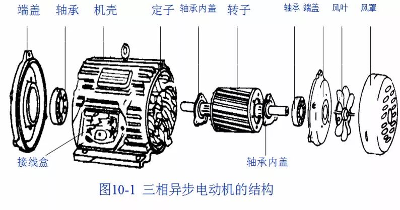

1拆卸前的准备
  • 切断电源,拆开电机与电源连接线,并做好与电源线相对应的标记,以免恢复时搞错相序,并把电源线的线头做绝缘处理。
  • 备齐拆卸工具,特别是拉具、套筒等专用工具。
  • 熟悉被拆电机的结构特点及拆装要领。
  • 测量并记录联轴器或皮带轮与轴台间的距离。
  • 标记电源线在接线盒中的相序、电机的出轴方向及引出线在机座上的出口方向。

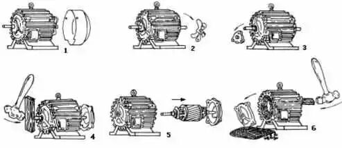

2拆卸步骤
借助图1-1-1所示,简述拆卸步骤:
  • 卸皮带轮或联轴器,拆电机尾部风扇罩。
  • 卸下定位键或螺丝,并拆下风扇。
  • 旋下前后端盖紧固螺钉,并拆下前轴承外盖。
三相异步电动机的的拆装的图2
图1-1-1电机拆卸步骤
  • 用木板垫在转轴前端,将转子连同后端盖一起用锤子从止口中敲出。
  • 抽出转子。
  • 将木方伸进定子铁心顶住前端盖,再用锤子敲击木方卸下前端盖,最后拆卸前后轴承及轴承内盖。

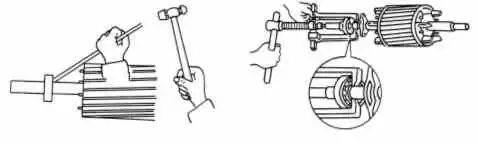

  • 皮带轮(或联轴器)的拆卸:
先在皮带轮(或联轴器)的轴伸端(联轴端)做好尺寸标记,然后旋松皮带轮上的固定螺丝或敲去定位销,给皮带轮(或联轴器)的内孔和转轴结合处加入煤油,稍等渗透后,使锈蚀的部分松动,再用拉具将皮带轮(或联轴器)缓慢拉出,如图1-1-2所示。若拉不出,可用喷灯急火在皮带轮外侧轴套四周加热,加热时需用石棉或湿布把轴包好,并向轴上不断浇冷水,以免使其随同外套膨胀,影响皮带轮的拉出。
注意:加热温度不能过高,时间不能过长,以防变形。
三相异步电动机的的拆装的图3   三相异步电动机的的拆装的图4
图1-1-2 拆卸皮带轮

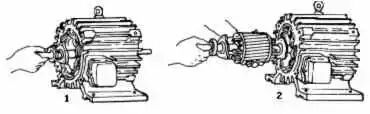

    在抽出转子之前,应在转子下面气隙和绕组端部垫上厚纸板,以免抽出转子时碰伤铁心和绕组。对于小型电机的转子可直接用手取出,一手握住转轴,把转子拉出一些,随后另一手托住转子铁心渐渐往外移,如图1-1-7所示。
三相异步电动机的的拆装的图8
图1-1-7小型电机转子的拆卸

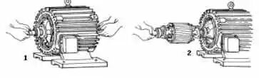

在拆卸较大的电机时,可两人一起操作,每人抬住转轴的一端,渐渐地把转子往外移,若铁 心较长,有一端不好出力时,可在轴上套一节金属管,当作假轴,方便出力。如图1-1-8所示。
三相异步电动机的的拆装的图9
图1-1-8 中型电机转子的拆卸

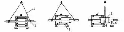

对大型的电机必需用起重设备吊出。如图 1-1-9所示。
三相异步电动机的的拆装的图10
图1-1-9用起重设备吊出转子
1-钢丝绳;2-衬垫(纸板或纱头);
3-转子铁心可搁置在定子铁心上,但切勿碰到绕组;
4-重心;5-绳子不要吊在铁心风道里;6-支架;
