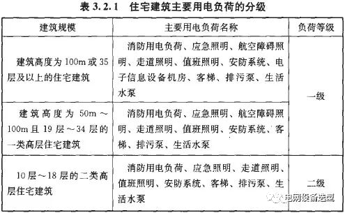

【242】
3.2.1 住宅建筑中主要用电负荷的分级应符合表3.2.1的规定,其他未列入表3.2.1中的住宅建筑用电负荷的等级宜为三级。
《住宅项目规范》电气部分内容与《住宅建筑电气设计规范》的对比的图2
3.2.2 严寒和寒冷地区住宅建筑采用集中供暖系统时,热交换系统的用电负荷等级不宜低于二级。

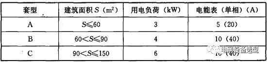

【242】
3.3.1 每套住宅的用电负荷和电能表的选择不宜低于表3.3.1的规定:
表3.3.1 每套住宅用电负荷和电能表的选择
《住宅项目规范》电气部分内容与《住宅建筑电气设计规范》的对比的图3
3.3.3 每套住宅用电负荷不超过12kW时,应采用单相电源进户,每套住宅应至少配置一块单相电能表。
3.3.4 每套住宅用电负荷超过12kW时,宜采用三相电源进户,电能表应能按相序计量。
3.3.5 当住宅套内有三相用电设备时,三相用电设备应配置三相电能表计量;套内单相用电设备应按本规范第3.3.3条和第3.3.4条的规定进行电能计量。

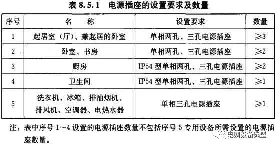

【242】
8.5.1 每套住宅电源插座的数量应根据套内面积和家用电器设置,且应符合表8.5.1的规定:
《住宅项目规范》电气部分内容与《住宅建筑电气设计规范》的对比的图4
8.5.2 起居室(厅)、兼起居的卧室、卧室、书房、厨房和卫生间的单相两孔、三孔电源插座宜选用10A的电源插座。对于洗衣机、冰箱、排油烟机、排风机、空调器、电热水器等单台单相家用电器,应根据其额定功率选用单相三孔10A或16A的电源插座。
8.5.3 洗衣机、分体式空调、电热水器及厨房的电源插座宜选用带开关控制的电源插座,未封闭阳台及洗衣机应选用防护等级为IP54型电源插座。
8.5.4 新建住宅建筑的套内电源插座应暗装,起居室(厅)、卧室、书房的电源插座宜分别设置在不同的墙面上。分体式空调、排油烟机、排风机、电热水器电源插座底边距地不宜低于1.8m;厨房电炊具、洗衣机电源插座底边距地宜为1.0m~1.3m;柜式空调、冰箱及一般电源插座底边距地宜为0.3m~0.5m。
8.5.5 住宅建筑所有电源插座底边距地1.8m及以下时,应选用带安全门的产品。
8.5.6 对于装有淋浴或浴盆的卫生间,电热水器电源插座底边距地不宜低于2.3m,排风机及其他电源插座宜安装在3区。

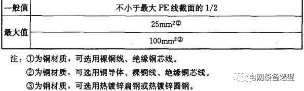

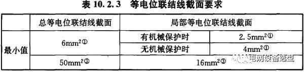

7.4.7 进出住宅建筑的金属管道应与住宅建筑接地装置做等电位联结。装有固定浴盆和/或淋浴器的卫生间应设等电位联结作为附加防护。
【242】
10.2.1 住宅建筑应做总等电位联结,装有淋浴或浴盆的卫生间应做局部等电位联结。
10.2.2 局部等电位联结应包括卫生间内金属给水排水管、金属浴盆、金属洗脸盆、金属采暖管、金属散热器、卫生间电源插座的PE线以及建筑物钢筋网。
10.2.3 等电位联结线的截面应符合表10.2.3的规定。
