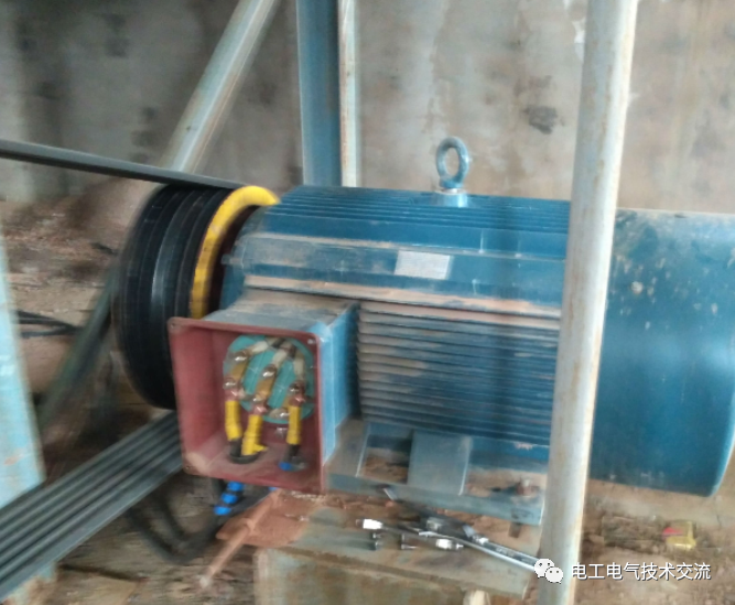

两台250KW电机终于在我的设计下运行起来了。别人搞了1个礼拜都没有运行起来,多路高手诊断。400KW变频器拖一个250KW电机也无法拖动总是过流,看来有些场合并不适合变频器。
电机惯性非常大居然要3分钟才能正常,星形启动900电流,3分钟后降为90A 转换过程中非常顺利。500KW电机启动起来现场好震撼啊!高压保险换成了150A电机堵转时2000A爆表,不过很快就过去了。

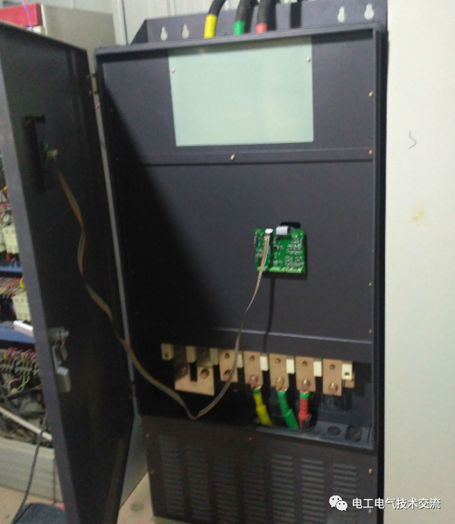

这个怎么样?看着不错吧!不过要退货了,没用上,最终还是用的传统星三角启动搞定!

现场电机

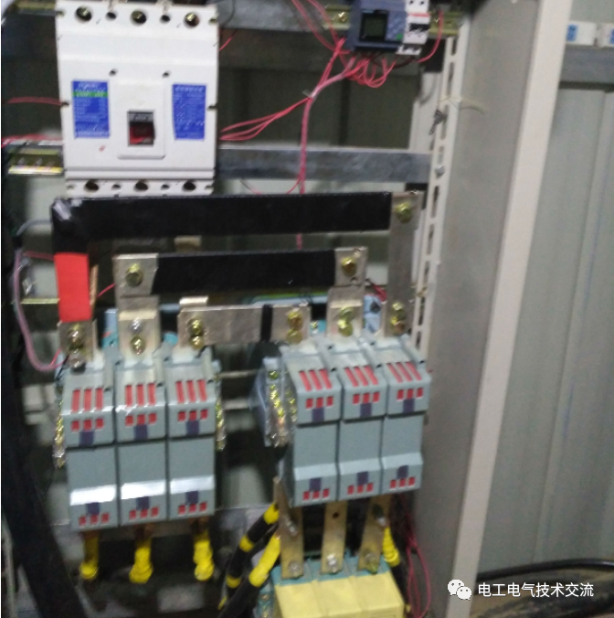

传统方式启动,控制器用的西门子LOGO!

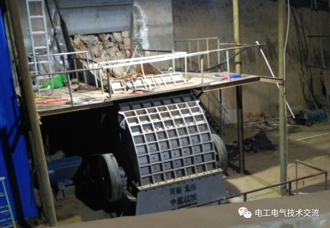

带的负载为破碎机!
电友A:现场震撼不是来自电动机,而是来自设备,颚式破碎机,正常运行,90A的电流,看来电机选型有问题,选大了,630KVA的变压器,如果10KV的话额定电流36A左右,6KV的话额定电流60A左右。楼主换成150A的熔断器,这是无视变压器保护,准备烧(换)变压器的节奏啊。
回复电友A:肯定是空载启动,星形连接先启动一个电机,900A的电流。拖起另一个电机转动。三分钟后巨大的惯性之下,只有90A了;这时切换成△电流在200A左右。再延时5秒另一个被拖动的电机直接△启动;控制器用的西门子LOGO!一个简单的启动居然这么多人搞了这么多天。事后看来大家还是都没有经历过这种事情。各种不同见解,软启动不行换变频器搞来搞去,还有要换变压器的。生产过后用热成像仪变压器没有一点问题。这种设备直接把建筑垃圾搞碎,很多带着钢筋的混凝土梁直接进去。这时电机就要短时间的过负荷。如果高压保险按变压器选择熔丝,永远无法正常启动。
电友B:这么多人前赴后继,都没搞定,被楼主用最传统的方法摆平了。确实值得得瑟得瑟,很有成就感的说。如果是我,我会坚持用变频器去搞定这个启动。我也坚信,能星角启动完成,变频器一定能,而且还可以限制启动过程的冲击电流。两台电机并联驱动同时启动,限制好启动电流,延长斜坡时间,估计是启动过程总是跳闸报错,把调试人员吓着了。
