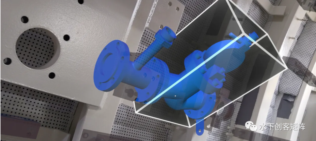

蒂森克虏伯船舶系统公司已经通过AR将组件的空间定位和质量检测数字化。通过基于3D设计文档的数字化,蒂森克虏伯员工可以在AR环境中以毫米级精度以及测量和运动进行工作。这使得该过程更短,更准确。
使用手指手势或传统演示者预先转换的虚拟坐标可以放置在真实环境中。或者,QR码可用于参考。在后续步骤中,虚拟组件以正确的位置显示。在真实环境中叠加虚拟3D模型有助于员工执行。PLM 系统的基本理念成为现实。

客户已经可以在仍然空的压力船体中可视化未来的安装,而生产部门可以在空间上定位组件,完全没有图纸。
AR 改进了复杂设计的以前耗时且容易出错的规划和安装流程。可以完全省去2D绘图。
