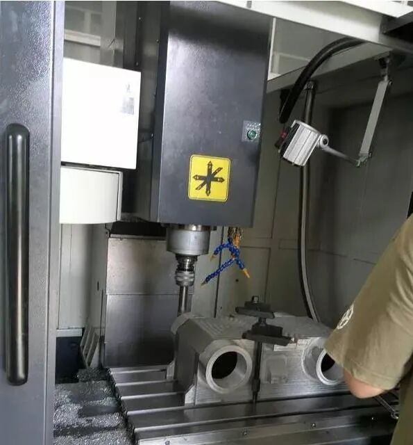

1、机床的制造误差
机床的制造误差主要包括主轴回转误差、导轨误差和传动链误差。
主轴回转误差是指主轴各瞬间的实际回转轴线相对其平均回转轴线的变动量,它将直接影响被加工工件的精度。主轴回转误差产生的主要原因有主轴的同轴度误差、轴承本身的误差、轴承之间的同轴度误差、主轴绕度等。导轨是机床上确定各机床部件相对位置关系的基准,也是机床运动的基准。
导轨本身的制造误差、导轨的不均匀磨损和安装质量是造成导轨误差的重要因素。传动链误差是指传动链始末两端传动元件间相对运动的误差。它是由传动链中各组成环节的制造和装配误差,以及使用过程中的磨损所引起的。

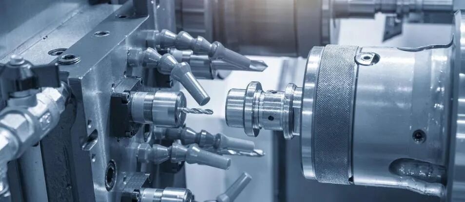

2、刀具的几何误差
任何刀具在切削过程中都不可避免要产生磨损,并由此引起工件尺寸和形状地改变。刀具几何误差对机械加工误差的影响随刀具种类的不同而不同:采用定尺寸刀具加工时,刀具的制造误差会直接影响工件的加工精度;而对一般刀具(如车刀等),其制造误差对机械加工误差无直接影响。

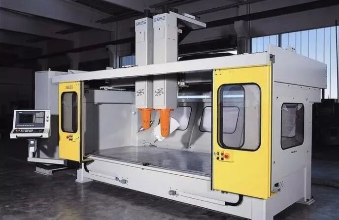

5、工艺系统受力变形产生的误差
工件刚度:工艺系统中如果工件刚度相对于机床、刀具、夹具来说比较低,在切削力的作用下,工件由于刚度不足而引起的变形对机械加工误差的影响就比较大。
刀具刚度:外圆车刀在加工表面法线(y)方向上的刚度很大,其变形可以忽略不计。镗直径较小的内孔,刀杆刚度很差,刀杆受力变形对孔加工精度就有很大影响。
机床部件刚度:机床部件由许多零件组成,机床部件刚度迄今尚无合适的简易计算方法,目前主要还是用实验方法来测定机床部件刚度。影响机床部件刚度的因素有结合面接触变形的影响、摩擦力的影响、低刚度零件的影响、间隙的影响。
