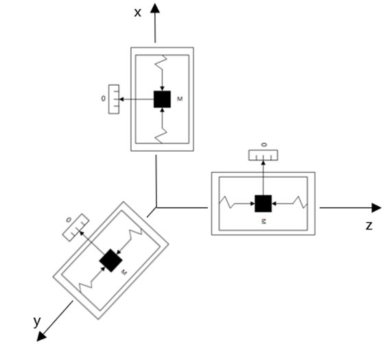

每一轴的加速度计都可以简化为如下等效模型,包括一个质量块、两根弹簧和一个指示针,如下图所示。
IMU, 自动驾驶定位团队“小而美”的队员的图3
当将上图三个加速度计封装起来固定在汽车上,在汽车静止时,受重力影响,质量块会往一个方向压缩,并最终实现平衡,这个时候根据指示针位移计算的加速度为重力在各个坐标轴下的分量。
当汽车开始加减速行驶,质量块由于惯性作用,会往车辆移动方向相反的方向移动,而这个时候指示针的位移变化量正比于汽车加减速度的变化量,利用这些数据,我们就可以计算汽车在任意时刻的加减速度,计算公式如下:

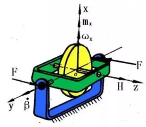

下面我们以单自由度陀螺仪解释角速度测量原理,单自由度陀螺仪简化模型如下图所示,x,y,z分别为陀螺仪的三个轴。假设基座是固定在汽车上,y轴为汽车的前进方向。当汽车绕y轴或z轴旋转时,内环具有隔离运动的作用,陀螺转轴不会随轮船转动而转动。但当汽车绕x轴转动时,会产生一对力F作用在内环上,形成力矩mx,沿x轴方向。由于陀螺仪没有该方向的转动自由度,力矩mx使陀螺主轴绕内环y轴进动。因此测量y轴的角速度即可测量汽车在x轴的角速度,具体建模求解过程需要基于动量矩定理,需要买本物理书来从头看起,笔者目前暂无精力再一点一点推导下去了。

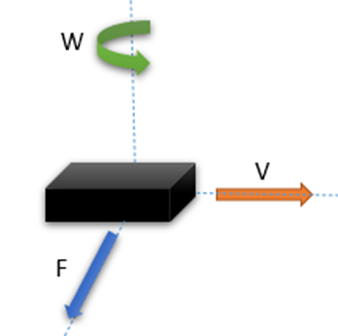

MEMS陀螺仪的角速度测量原理便是基于一种非真实存在的力—科里奥利力。这是一种非惯性参考系下引入的惯性力,引入之后便可以应用牛顿经典力学定律。我们假设一个黑色质量块以特定的速度V沿着一个方向移动,如下图橙红色箭头所示。当一个外部角速率被施加时,如绿色箭头所示。这个时候将产生一个力,如蓝色箭头所示,这个力将导致质量块发生相比于施加角速度方向的垂直位移。

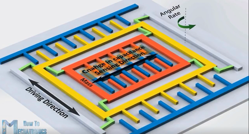

一个接近真实MEMS陀螺仪的结构如下图所示,外侧的蓝色与黄色部分别为驱动电极,它们在驱动方向施加交变电压,使内部的红色质量块以及红色的测量电极沿着驱动方向作往返运动。红色质量块两头通过有弹簧性质的绿色长条结构与基底相连,红色的短栅与内侧蓝色的短栅为电容的极板。当基底发生如下图所示的绿色箭头旋转时,质量块在科里奥利力的作用下将产生下图黑色箭头所示垂直方向的运动。且质量块周期运动的幅值与施加的角速度成正比,通过测量质量块上的红色电极和固定在底座上蓝色电极之间的电容,便可以得到角速度的大小。
