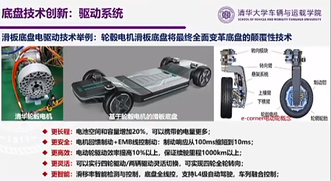

欧阳明高指出,现在大量采用分布式驱动来做滑板底盘,比方说双电机、三电机。现在三电机又开始出现集中电机和轮边电机,还有直接用轮边电机,分布式驱动又有好几种方式。最终的颠覆性是用轮毂电机,轮毂电机会给整个底盘的自动驱动转向带来更加革命性的变化。
国外现在开发所谓的e—corner,所有的都在驱动、悬架、制动、转向都靠轮毂电机,四个轮子一块板,上面放车架,这是颠覆性的。
欧阳明高院士:轮毂电机将成为变革【滑板底盘】的颠覆性技术的图2
欧阳明高还强调采用轮毂电机方案,来做滑板底盘具有4大优势:
第一,空间和能量增加。
第二,驱动、制动都靠轮毂电机。
第三,灵活,原地打转,各种各样的功能。
第四,更好地支持全自动驾驶,这是全自动驾驶非常贴切的一种电动化底盘。

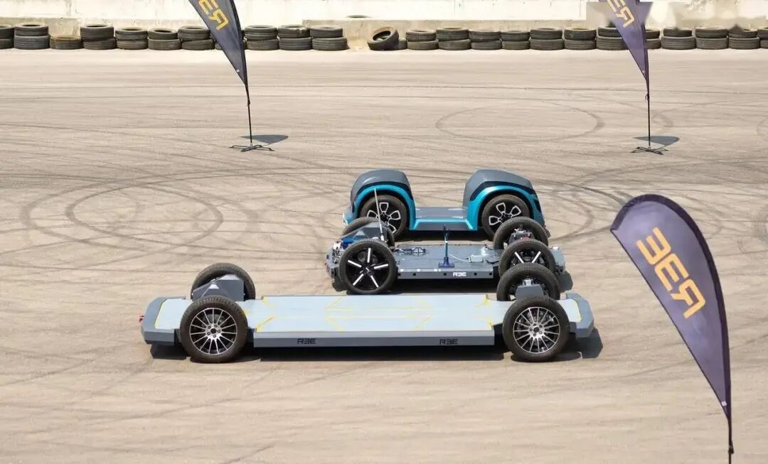

国外滑板底盘主要玩家美国的电动车企业Rivian、Canoo,以色列的REE,和英国电动汽车制造商Arrival等企业。而采用轮毂电机技术方案的主要代表是REE。
欧阳明高院士:轮毂电机将成为变革【滑板底盘】的颠覆性技术的图5

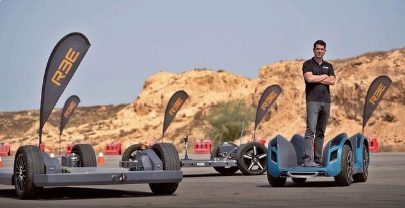

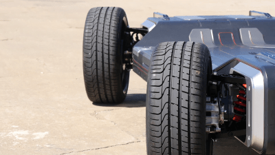

REE最大特点就是安装在四个角落的集成驱动单元,其中包括电机、制动器、弹簧、减震器,外部包覆着车轮和轮胎。任何一个单元都可以根据需要加入驱动系统或脱离。驱动电机、制动器、弹簧和弹簧的大小和特性都可以定制,以适应一系列不同的车辆类型。
REE 的联合创始人兼首席技术官 Ahishay Sardes 解释了这项技术:“REEcorners 中的电机是完全簧载的质量,位于悬架的底盘侧。通过最大限度地减少簧下质量,REEcorners 旨在实现最佳的乘坐和操控车辆动力学。REE 计划利用真正的线控技术通过完全线控、线控制动和线控转向技术控制车辆的每个角落,预计将提供车辆稳定性、响应性和安全性,具有完全独立的车轮控制。”
欧阳明高院士:轮毂电机将成为变革【滑板底盘】的颠覆性技术的图6
REE滑板底盘

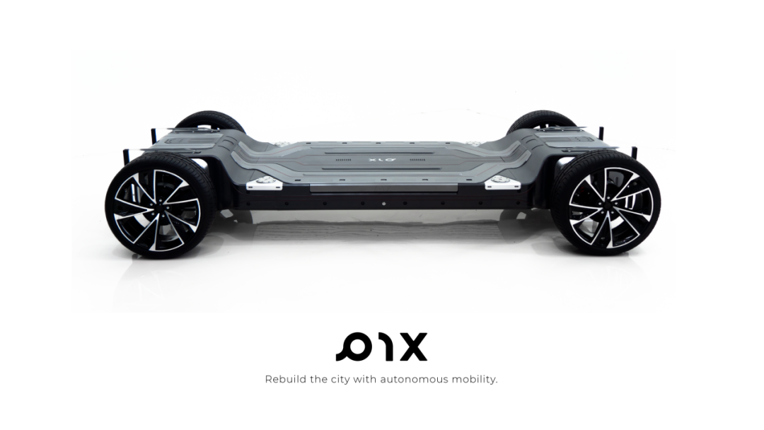

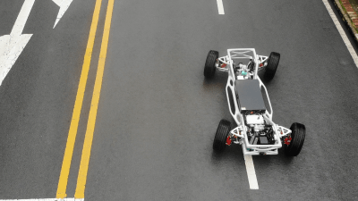

中国滑板底盘玩家主要有PIX Moving和悠跑科技。根据公开资料显示,采用轮毂电机技术方案的是PIX Moving。

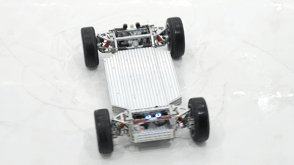

PIX Moving采用四轮轮毂电机分布式电驱动技术,核心控制算法自主研发,轮毂电机可以在稳定性控制的基础上实现前驱、后驱、四驱多种复杂的驱动形式。
欧阳明高院士:轮毂电机将成为变革【滑板底盘】的颠覆性技术的图8
PIX智能滑板底盘强调“车轮-地面”交互关系,体现为舒适性、操控性的提升。
比如,通过左右车轮的不同转速甚至反转实现类似履带式车辆的差动转向, 减小车辆的转弯半径,在特殊情况下几乎可以实现原地转向。

轮毂电机--电动汽车的终极解决方案
从性能本身来看, 轮毂电机技术具备更加运行高效、节能、轻量化、小型化等优点,能有效解决新能源汽车成本、能耗、舱体容积等问题,是未来电动汽车应用趋势。
