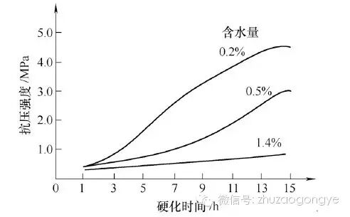

(5)原砂的含水量 原砂含水量的增加常导致树脂砂三个方面性能的恶化:即树脂砂强度的下降;树脂砂的发气量与发气速度增大;硬化速度与起膜时间的延长。在生产中应严格控制原砂含水量不得高于0.2%。如原水中含水量由0.2%增至0.6%,型砂强度将降低50%左右,甚至更多,见表5,对硬化时间的延长影响,见图1。

技术分享:呋喃树脂砂铸造原砂、树脂、固化剂的影响分析和选择的图1
图1 原砂含水量与树脂自硬砂强度及硬化时间的关系

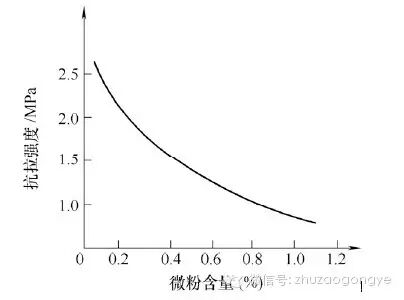

(6)原砂中的微粉含量 硅砂的微粉是指粒度小于0.106mm(140目筛)的颗粒。
微粉的有害作用有三个方面:
第一,增大硅砂的总表面积,消耗树脂。
第二,降低型砂的强度与透气性。
第三,使再生砂中微粉增加,再生砂性能恶化。
生产中应严格控制原砂中的微粉含量小于0.2%。原砂微粉含量由0.2%升至0.8%,强度由1.5MPa降至0.5MPa,这将导致树脂量增加,成本的提高,发气量的增加,气孔缺陷倾向的增大,见图2。
技术分享:呋喃树脂砂铸造原砂、树脂、固化剂的影响分析和选择的图2
图2 原砂微粉含量与树脂自硬砂强度的关系

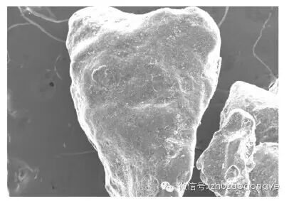

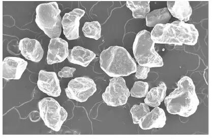

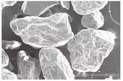

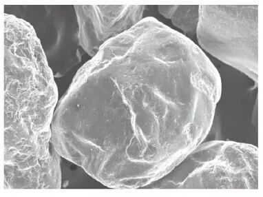

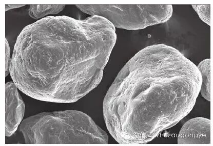

(8)原砂的粒形 对硅砂的粒形表示有两种,圆形法与角形系数法。
图形法:用“○”表示圆形砂粒,用“□”表示多角形砂粒,用“△”表示尖角形砂粒,两种粒形组合的砂粒表示为“○-□”,“□-△”等。每种粒形均在显微镜下评定。
角形系数法:角形系数是指硅砂实际比表面积与理论比表面积的比值。比值越接近1.0,则砂粒越圆。
硅砂粒形与角形系数的关系见表6。
表6粒形与角形系数的关系
形状
分级代号
角形系数
圆形
1.15
椭圆形
1.30
多角形
1.45
方角形
1.63
尖角形
1.63
图3~图7为硅砂的各种粒形。
技术分享:呋喃树脂砂铸造原砂、树脂、固化剂的影响分析和选择的图3
图 3 圆形砂粒(○型)技术分享:呋喃树脂砂铸造原砂、树脂、固化剂的影响分析和选择的图4
图4 多角形沙粒(□型)技术分享:呋喃树脂砂铸造原砂、树脂、固化剂的影响分析和选择的图5
图5 尖角形沙粒(△型)
技术分享:呋喃树脂砂铸造原砂、树脂、固化剂的影响分析和选择的图6图6 椭圆形沙粒(○+□型)
技术分享:呋喃树脂砂铸造原砂、树脂、固化剂的影响分析和选择的图7图7 方角形沙粒(□+△型)
