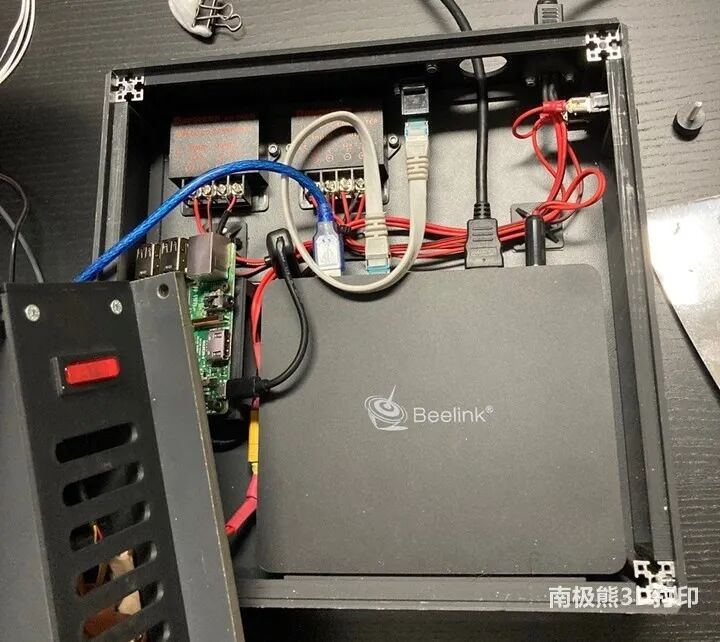

△区块链3D打印盒子

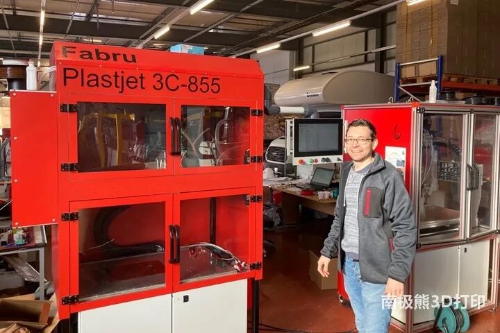

为了测试解决方案,CoreLedger 和 Ambitorio 与瑞士公司Fabru GmbH合作,提供生产服务。作为试点站点,Fabru 通过 Beelink 区块链盒子将区块链系统与 Plastjet 3C-855 熔丝制造 (FFF) 3D 打印机集成链接在一起,已成功使用该解决方案将可打印文件发送到机器并控制这些零件的打印数量。

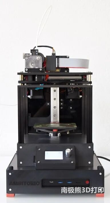

△链接了区块链的Ambitorio 3D打印机
自 2019 年启动以来,Interreg 项目已经完成了最初的目标,并通过 Fabru 站点进行测试运营。合作者已经开始与其他 3D 打印机制造商就将该解决方案集成到他们的设备中进行对话。
