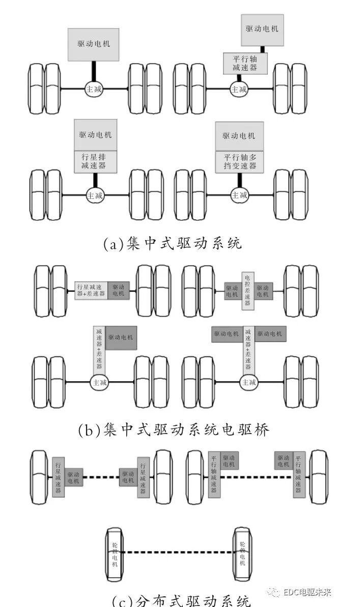

目前国内外纯电动商用车的主流驱动系统构型,可分为集中式和分布式驱动两大类。
集中式驱动系统又可分为两种,一种是将传统汽车动力系统更换为纯电动力系统, 这种构型包括电机直驱、电机+减速器、电机+变速器等型式,如图1(a)所示,这是中重型纯电动商用车的主流构型,宇通客车、德国SIEMENS 公司的集中式驱动系统,已有规模化应用;另一种是将动力系统集成在驱动桥上, 包括电机直驱、 电机+减速器等型式,如图1(b)所示,是中轻型纯电动商用车的主流型式。
分布式驱动主要有轮边电机+减速器、 轮毂电机+减速器、轮毂电机等型式,如图1(c)所示,德国ZF、比亚迪的轮边驱动桥在城市客车领域已有推广, 在运输与作业类商用车领域应用较少,英国Protean、荷兰e-Traction 等公司的轮毂电机驱动系统,目前仍处于应用验证阶段,未有规模化应用。
商用车双电机动力系统构型-行星排技术的图3
图1 纯电动商用车主流驱动系统构型
Fig.1 The driving system of electric commercial vehicle
市场上现有的N2/N3 类中重型纯电动商用车, 特别是作业车辆, 其动力系统延续传统作业车辆技术路线,依然采用主副电机分别驱动行驶和作业机构, 由于主副电机工作工况不同、 两套电机不能协同工作, 特别是对于行驶时不作业、 作业时不行驶的专用车型, 存在较大的功率冗余,也导致成本较高。

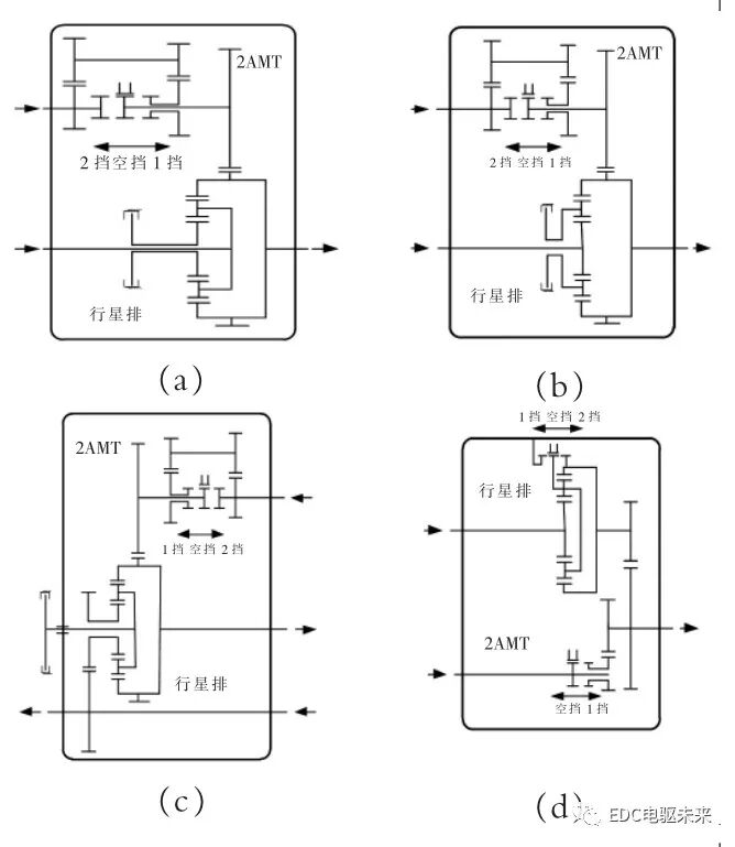

新型动力系统开发, 考虑作业类车辆的工作特点,以作业电机辅助驱动行驶、降低功率冗余为目标,利用行星排的功率耦合与分流的特性, 将双电机通过行星排耦合集成,设计一系列构型,并从中优选最佳方案。
2.1 动力系统构型方案设计与优化
构型设计遵循以下原则, 驱动电机需通过平行轴式变速箱输出动力驱动行驶, 作业电机通过离合器连接作业装置,并通过行星排与AMT 耦合后连接到传动轴输出动力。作业电机动力输出的切换,可通过将行星排三个元件中的两个进行锁止与分离实现。按此原则,并考虑锁止功能所需要的结构要求,设计了多种动力系 统 构 型 方 案,如图2 所示。此类构型可实现单电机独立驱动/作业、 双电机耦合驱动、协调再生制动等多种工作模式,实现一种动力平台满足行驶与作业两种使用需求。
商用车双电机动力系统构型-行星排技术的图4
图2 研发过程中的各种构型方案
Fig.2 Other schemes of driving system
方案(a)锁止太阳轮,为保证作业对低速大扭矩的需求,将导致作业电机长径比过大,工艺性差、成本高,且转速与使用要求匹配不当;方案(b)、(c)的行星架锁止或制动需求扭矩约为2200Nm,对变速箱壳体内的锁止或制动机构强度要求高,结构不易实现;方案(d)控制行星架与齿圈的锁止机构较大,结构实现难度大,将导致可靠性差。

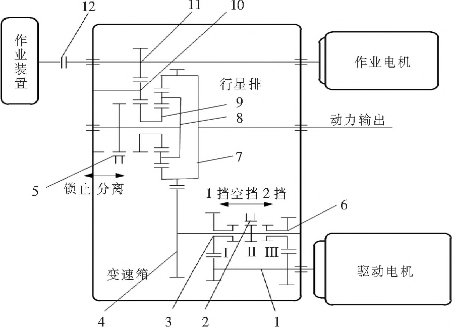

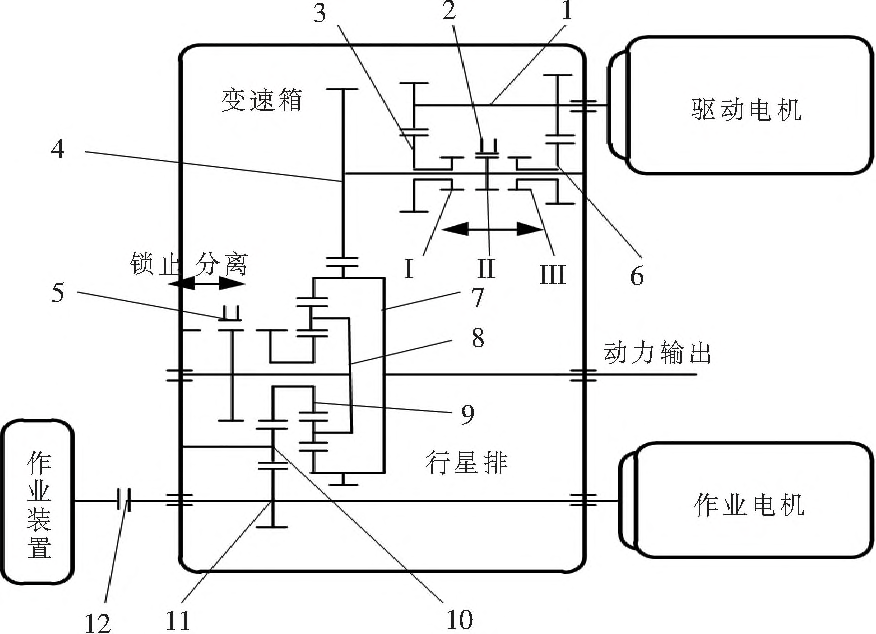

考虑到两种构型部分结构的通用性,使N3 的作业电机与N2 的驱动电机采用相同的接口尺寸,最终确定采用图3 所示的N2 和N3 动力系统构型,在变速箱壳体上锁止行星架,可解决以上4 种方案的各种问题,可实现整车对动力系统行驶与作业各种需求。

1.驱动电机端齿轮;2.变速箱结合套;3.从动轮①;4.传动齿轮;5.行星排结合套;6.从动轮②;7.齿圈;8.行星架;9.太阳轮;10. 从动轮③;11. 作业电机端齿轮;12. 气压离合器
图3 动力系统最终方案构型图
Fig.3 Final scheme of driving system

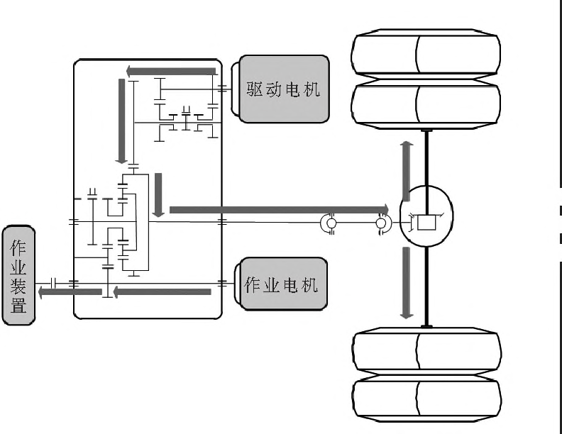

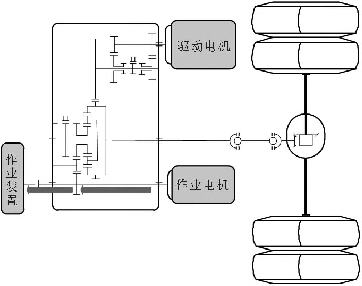

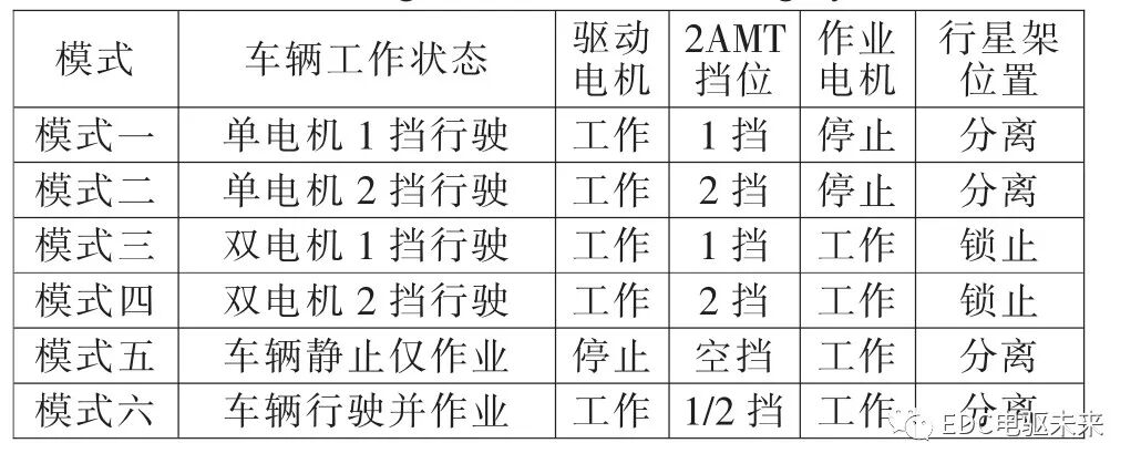

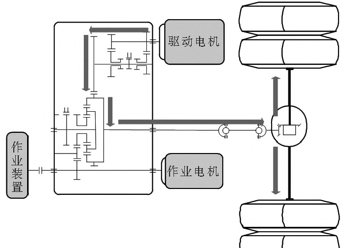

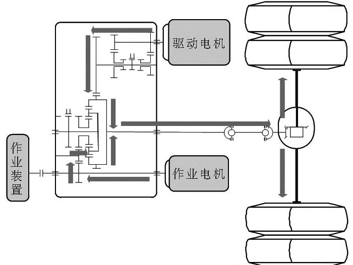

模式一与模式二状态下,行星架分离,驱动电机工作,作业电机不工作, 车辆只行驶不作业且行驶过程中变速箱为1 挡或2 挡,动力传递路径见图4;模式三与模式四状态下,行星架锁止,驱动电机和作业电机同时工作为车辆行驶提供动力,可实现最大的爬坡和加速性能,作业装置不工作,行驶过程中变速箱为1 挡或2 挡,动力传递路径见图5;模式五状态下,行星架分离,驱动电机不工作,作业电机为作业装置提供动力,车辆原地作业,动力传递路径见图6;模式六状态下,行星架分离,驱动电机提供驱动动力,同时作业电机为作业装置提供动力,车辆可用1挡或2 挡行驶的同时进行作业, 动力传递路径见图7,一般情况下,作业时的行驶车速低(10km/h 以下),1挡即可满足行驶需求。
表1 动力系统工作模式表
Tab.1 Working modes of the driving system
商用车双电机动力系统构型-行星排技术的图7
商用车双电机动力系统构型-行星排技术的图8
图4 单电机驱动动力传递图
Fig.4 Power flow of single motors

图5 双电机驱动动力传递图
Fig.5 Power flow of dual motors

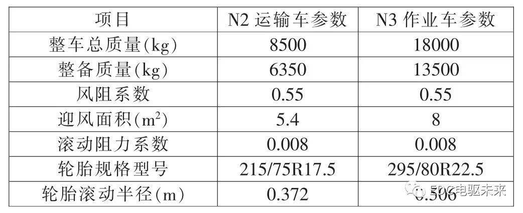

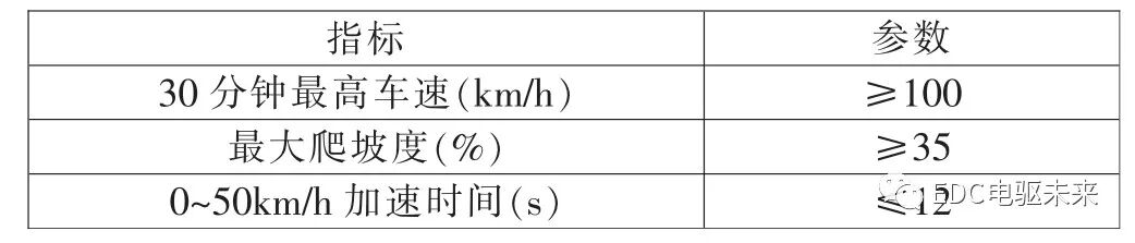

根据项目要求, 明确N2 运输类与N3 作业类纯电动商用车具体车型,分别为8.5 吨压缩式垃圾车与18 吨洗扫车,整车基本参数如表2 所示,项目所要求的动力性指标如表3 所示。
表2 车型基本参数表
Tab.2 Main parameters of the 2 vehicles
商用车双电机动力系统构型-行星排技术的图12
表3 动力性主要指标
Tab.3 Dynamic performance index of the 2 vehicles
商用车双电机动力系统构型-行星排技术的图13

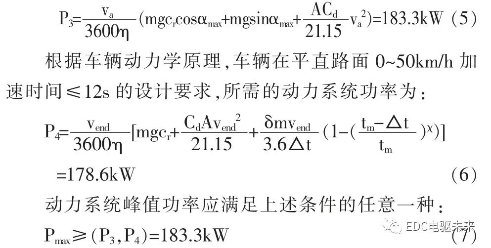

首先要根据整车的动力性(最高车速、加速性能、爬坡要求)要求确定动力系统总功率。车辆动力源最大功率是由爬坡性能和加速性能指标决定。车辆驱动阻力功率平衡行驶方程:
商用车双电机动力系统构型-行星排技术的图14
式中:P—车辆行驶所需的功率 (kW);cr—滚动阻力系数;m—车辆质量(kg);g—重力加速度;α—路面坡度角;v—车辆行驶速度(km/h);A—车辆迎风面积(m2);Cd—空气阻力系数;δ—旋转质量系数;η—传动效率 (以下公式中变量相同)。
从最高车速、持续爬坡度、最大爬坡度、0~50km/h 加速时间的动力性要求,匹配电机的持续功率和峰值功率。额定功率是电机主要的工作效率区, 电机可以长时间运行,峰值功率时电机工作在过载区,不能长时间运行。无论是额定功率还是峰值功率, 都需要满足车辆的动力性要求。功率的增大,会带来系统体积与重量的增加;此外,当驱动所需功率远远低于额定功率时,电机效率偏低,将造成行驶的经济性恶化。

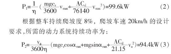

根据整车在平直路面上行驶最高车速100km/h 的要求,所需的动力系统持续功率为:
商用车双电机动力系统构型-行星排技术的图15
动力系统持续功率应满足上述条件的任意一种,
商用车双电机动力系统构型-行星排技术的图16
动力系统峰值功率需要根据最大爬坡度下车辆保持稳定车速所需功率以及车辆全力加速功率来确定:根据整车最大爬坡度35%, 爬坡车速10km/h 的设计要求,所需的电机功率为:
商用车双电机动力系统构型-行星排技术的图17
综上, 考虑该动力系统能够单独通过驱动电机来实现最高车速的需求,驱动电机峰值功率取184kW,额定功率取100kW。作业电机主要用于上装作业,根据现有车型选取所需功率,峰值功率取125kW,额定功率63kW。

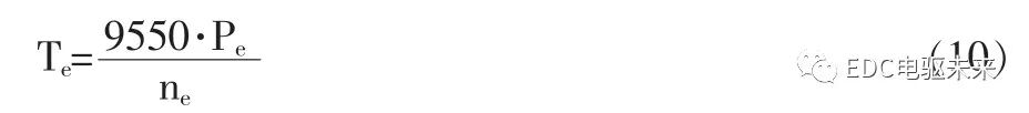

电机的额定转矩可由在额定转速下的额定功率按下式计算得到:
商用车双电机动力系统构型-行星排技术的图20
计算可得驱动电机额定转矩为600Nm, 作业电机额定转矩为300Nm。

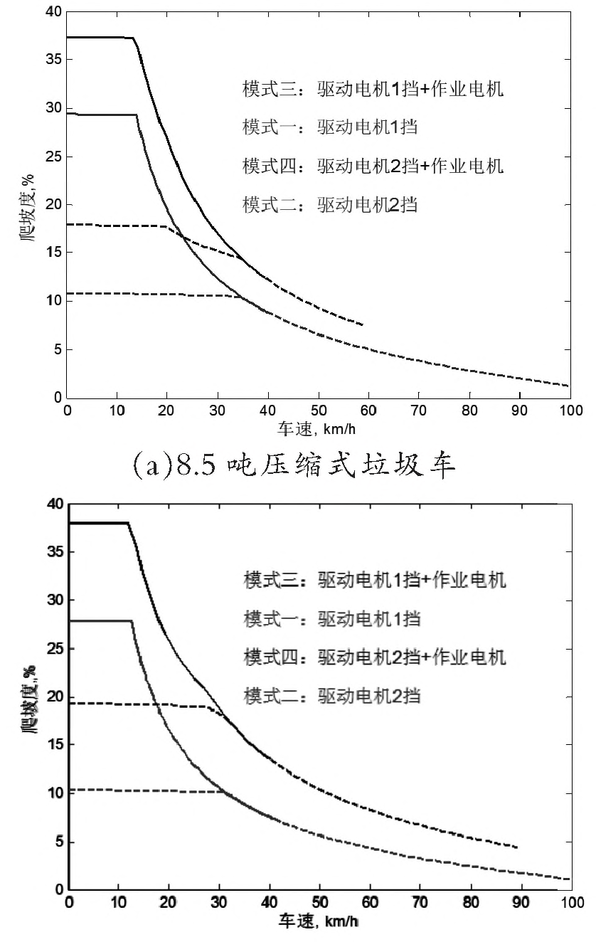

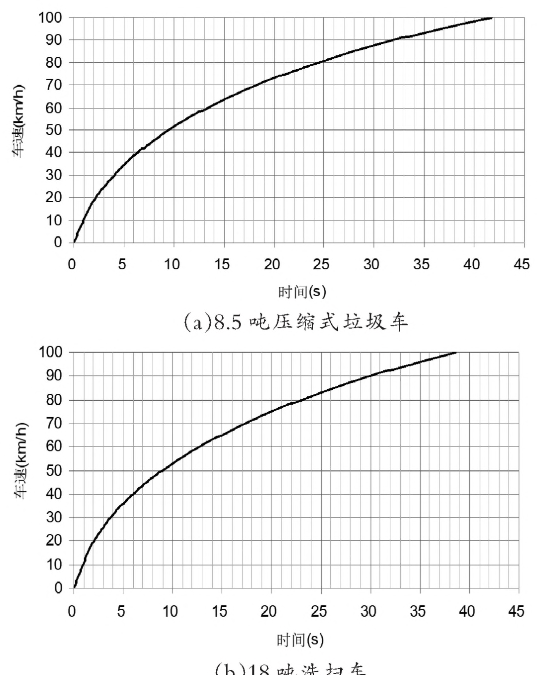

动力系统双电机及变速箱的主要参数设计计算完成后, 需对两种车型的爬坡度和加速时间等动力性能进行校核。针对此构型可能实现的4 种不同的行驶模式,建立整车动力性数学模型, 计算整车的爬坡能力、 加速能力分别如图8 和图9 所示。
商用车双电机动力系统构型-行星排技术的图23
(b)18吨洗扫车
图8两种车型各模式下爬坡度曲线
Fig.8 Climbing curve in 4 running modes
商用车双电机动力系统构型-行星排技术的图24
图9 两种车型加速曲线
Fig.9 Acceleration curve
可知两种车型通过双电机联合驱动时可以满足项目指标最大爬坡度≥35%,加速时间满足项目指标≤12s。根据匹配计算与校核, 确定了两套动力系统的主要参数,计算校核的结果表明,可以达到项目指标的要求。
