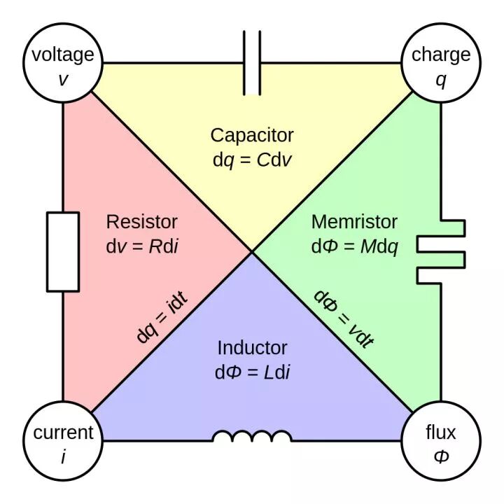

电阻,和电感、电容一起,是电子学三大基本无源器件;从能量的角度,电阻是一个耗能元件,将电能转化为热能。
数年前,出现了第四种基本无源器件,叫忆阻器(Memristor),代表磁通量和电荷量之间的关系。XX文库里也有很多资料,有兴趣可以了解一下。

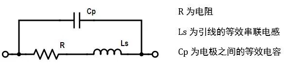

同样的,实际电阻都是非理想的,存在一定引线电感和极间电容,当应用场合频率较高,这些因数不能忽略。

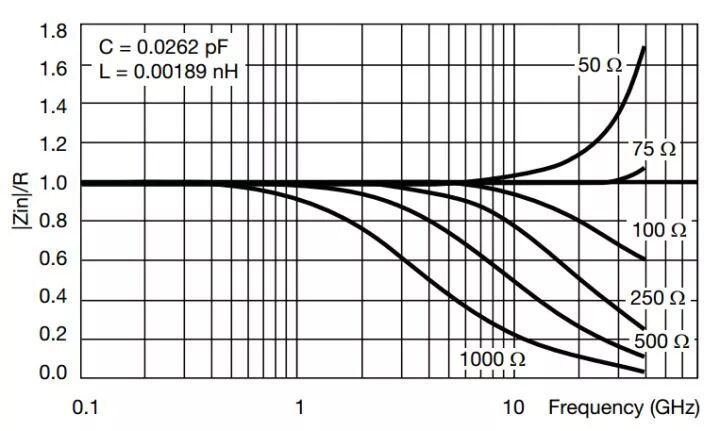

某薄膜电阻的频率特性
上图电阻的高频特性非常好,可以看到极间电容只有0.03pF,引线电感只有0.002nH,其中75Ω的电阻可以到30GHz。我们通常使用的贴片电阻大都是厚膜电阻,性能远达不到如此,其引线电感有几个nH,极间电容也有几个pF,大多只能用到几百MHz或几个GHz。

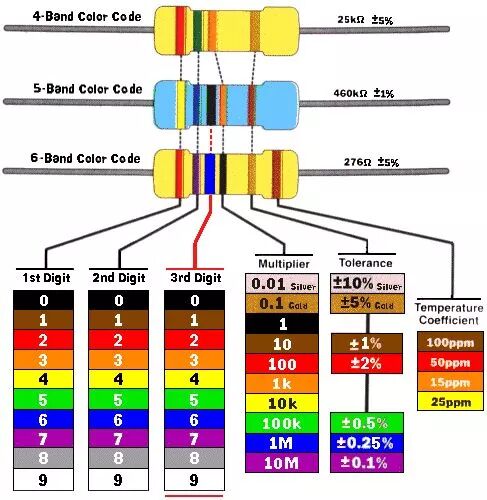

另外,对于轴向引线封装的电阻,阻值标记都是一圈一圈的色环,具体含义如下图所示:
干货 | 全类型电阻,一篇讲全了!的图6
阻值色环码
从左往右,前两个或三个环代表数字,接下来的环代表乘数,与前面的数字相乘便是阻值。再接下来的环代表电阻的容差,最后就是电阻的温度系数。

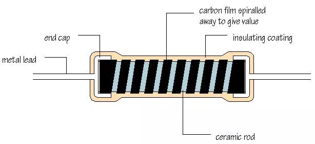

碳膜电阻(Carbon Film Resistor)
干货 | 全类型电阻,一篇讲全了!的图10
碳膜电阻主要是在陶瓷棒上形成一层碳混合物膜,例如直接涂一层,碳膜的厚度和其中碳浓度可以控制电阻的大小;为了更加精确的控制电阻,可以在碳膜上加工出螺旋沟槽,螺旋越多电阻越大;最后加金属引线,树脂封装成型。碳膜电阻的工艺更加复杂一点,可以做精密电阻,但由于碳质的原因,还是温度特性不太好。

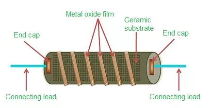

金属氧化物膜电阻(Metal Oxide Film Resistor)
干货 | 全类型电阻,一篇讲全了!的图11
来源 Metal oxide film resistor
与金属膜电阻结构类似,金属氧化物膜主要是在陶瓷棒形成一层锡氧化物膜,为了增加电阻,可以在锡氧化物膜上加一层锑氧化物膜,然后在氧化物膜上加工出螺旋沟槽来精确控制电阻。金属氧化物膜电阻最大的优势就是耐高温。
干货 | 全类型电阻,一篇讲全了!的图12

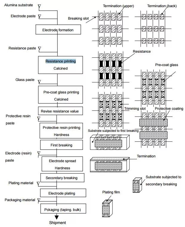

厚膜电阻采用的丝网印刷法,就是再陶瓷基底上贴一层钯化银电极,然后在电极之间印刷一层二氧化钌作为电阻体。厚膜电阻的电阻膜通常比较厚,大约100微米。具体工艺流程如下图所示。
干货 | 全类型电阻,一篇讲全了!的图15
厚膜电阻是目前应用最多的电阻,价格便宜,容差有5%和1%,绝大多数产品中使用的都是5%和1%的片状厚膜电阻。

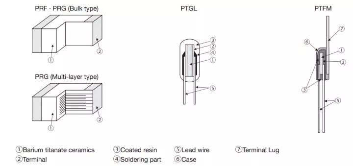

PTC就是正温度系数电阻,通常有两种:一种是陶瓷材料,叫CPTC,适用于高电压大电流场合;另一种是高分子聚合物材料,叫PPTC,适用于低电压小电流场合。
陶瓷PTC,其电阻材料是一种多晶体陶瓷,是碳酸钡、二氧化钛等多种材料的混合物烧结而成。PTC温度系数具有很强的非线性,当温度超过一定阈值时电阻会变得很大,相当于断路,从而可以起到短路和过流保护的作用。

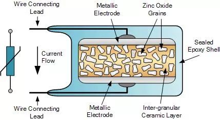

压敏电阻
干货 | 全类型电阻,一篇讲全了!的图19
压敏电阻通常都是金属氧化物可变电阻,即Metal Oxide Varistor(MOV),其电阻材料是氧化锌颗粒和陶瓷颗粒混合后一起烧结成型。MOV的特性就是当电压超过一定阈值的时候,电阻迅速下降,可以通过大电流,因此可以用于浪涌防护和过压保护。
将氧化锌陶瓷采用和MLCC类似的工艺制作成多层型压敏电阻,即 MLV。MLV封装较小,通常是片状的,额定电压和通流能力都比MOV小很多,适用于低压直流场合。

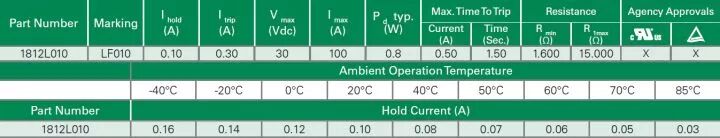

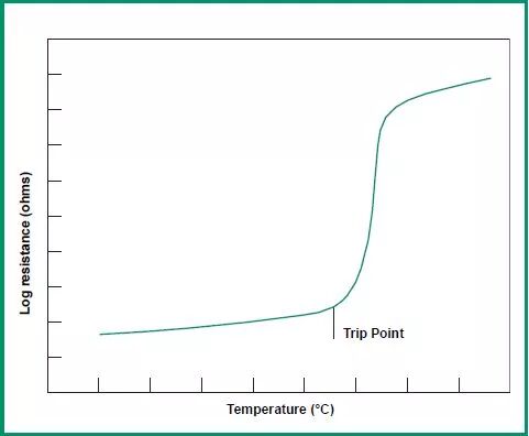

上图是PTC的阻抗温度特性,当过流的时候PTC发热,温度迅速上升,PTC的阻抗迅速变大,形成断路,断路后电流下降,发热减少,温度下降,PTC恢复低阻抗。因此,PTC非常适合短时过流。
干货 | 全类型电阻,一篇讲全了!的图24
保持电流
选用PTC的时候,首先要考虑设计工作电流,不能超过PTC保持电流,此时PTC可以保持低阻抗状态。PTC的保持电流会随着工作温度的升高而降低,因此,工作温度时需要考虑的重要因素。

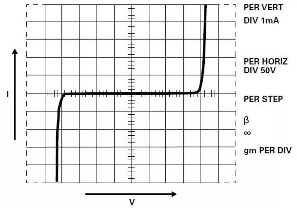

MOV的理想伏安特性
选择防护器件,主要考虑两个方面:一是防护器件在正常工作条件下不能动作或者损坏,二是在设计范围内的异常情况下要能起到保护电路的作用,即防护能力。
干货 | 全类型电阻,一篇讲全了!的图26
额定工作电压
额定工作电压可以认为是MOV能保持高阻抗状态的最高持续工作电压。根据应用场合,MOV可以分为交流和直流两种,两种场合用的器件规格是不一样。用于直流场合的MOV通常不能用于交流场合。
MOV的额定工作电压,交流场合考虑交流额定电压,即Vrms或Vm(ac),上图中的器件可以有效值130V的交流电中正常工作。超过这个电压,MOV可能动作或者损坏,导致电路无法工作。
