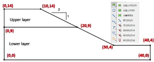

(1) 模型建立。用"创建钻孔"工具可以迅速建立多层地层模型并设置材料参数,这种模型的边界是矩形,适用于桩基础和沉降模拟,但对于边坡这样的非矩形边界不能直接适用。尽管可以使用多边形修改工具改变成边坡形状,但操作起来非常笨拙,需要不断地添加点和移动点,因此感觉这种处理方法不好。
双层土边坡稳定性分析出现的问题的图1
因此最直接的方法是对上下层分别"创建土体多边形"。还有一种方法是首先把边坡的外边界画出来,然后使用"剪切多边形"命令把边坡模型分割成两层。当使用这个命令后系统删除了原来的Polygon_1,产生新的Polygon_1(Soil_1)和Polygon_2(Soil_2),目前正在作的这个例题模型就是使用这种方法产生出来的。这种方法类似于Rocscience软件定义的外部边界和内部边界,更符合岩土工程师划分地层的思维。

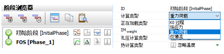

(3) 计算步骤。初始阶段生成初始应力条件,计算类型选择重力荷载,边坡稳定性分析不使用ko过程。增加一个阶段计算安全系数,Plaxis的计算类型共有6个选择:塑性,固结,安全,动力,流固耦合,动力固结,试着选择了"塑性",计算结果不太理想,感觉在目前的条件下,直接选择"安全"是比较可靠的选择。

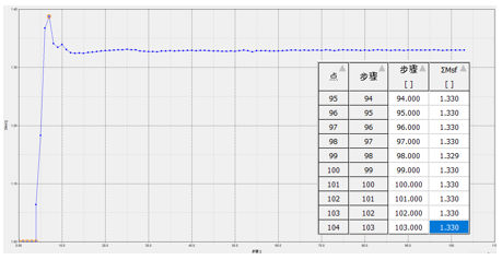

不过计算的安全系数应该是合理的,如下图所示,计算出的安全系数是1.33,表明边坡是稳定的。

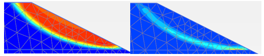

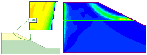

相同的问题使用Slide进行了计算,结果显示安全系数是1.38(左图),比Plaxis计算的1.33稍微大一些。使用Phase2计算出的安全系数是1.43,最大剪应变图如下所示(右图),Phase2计算出来的位移非常合理。接下来将试验<Phi-C reduction and comparison with Bishop's method>中例子来找出发生位移错误的具体原因,感觉问题出现在分阶段施工的设置步骤上。
